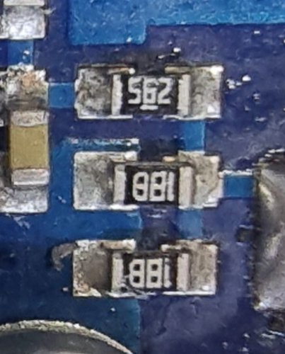

Paul Welther
Het is 18B = 1.5k.
(de 18e in de EIA-96 reeks (10.0, 10.2, 10.5, 10.7, 11.0 ....) is 15.0. En B = "en twee nullen").

Op 5 november 2023 11:17:28 schreef rew:
Het is 18B = 1.5k.(de 18e in de EIA-96 reeks (10.0, 10.2, 10.5, 10.7, 11.0 ....) is 15.0. En B = "en twee nullen").
Helemaal duidelijk.
Past ook goed bij de gemeten waarde.
Bedankt!

Omdat ik 15 en 18 door mekaar haalde "klopte" het voor mij even niet. Toen schreef ik:
foreach i (`seq 96`)
echo -n $i " "
printf %.2f\\n `echo "e(l(10)/96*($i -1))" | bc -l`
end
En dat poept de hele tabel uit. Toen zag ik direct m'n fout. Ik heb de eerste 1/3e en laatste 10% geverifieerd en dat komt 100% overeen met de officiele tabel. Nu weet je ook waar de tabel vandaan komt.

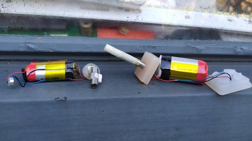

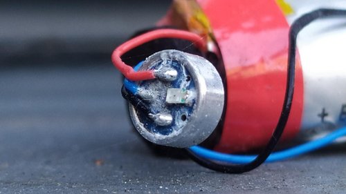

Ik geloof dat fcapri het wel eens heeft over Vape batterijtjes die gewoon oplaadbaar zijn terwijl ze in wegwerp apparaatjes zitten. Dus ben ik die inmiddels ook aan het sparen. Er liggen er genoeg
Wa's dat ronde ding dat er steeds aan lijkt te zitten? Uitvergroot er nog onder geplakt.
Schakelaar die door het zuigen van de roker wordt aangeschakeld of zoiets? Er lijkt erg weinig overige elektronica in die dingen te zitten.
pa3gws

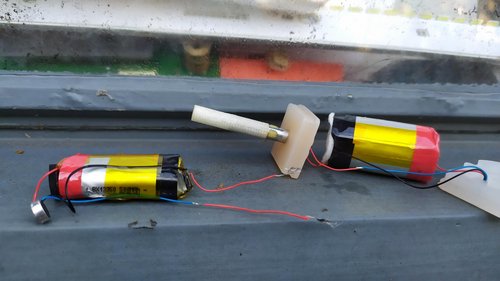

Nog wat foto's. Kleine is een 500mAh, de grote (slecht leesbaar dus ik denk) 1600mAh.
Buisje wordt aan gelurkt door de roker, witte plaatje helemaal rechts bevat ook zo'n 'electret' microfoontje met een gaatje ernaast. Hele apparaat (al weggegooid) is lucht dicht op dit gaatje na (toegang van lucht) en het lurkbuisje na (afvoer van lucht). Ik hou het nog steeds op een schakelaar die door onderdruk geactiveerd wordt. Mogelijk zit er in het 'electret' microfoontje ook een klein gaatje zodat een drukverschil tussen voor-en-achterkant gedetecteerd kan worden.
Tussen de twee rode draadjes zat, vermoed ik, een verwarmingselement maar was los tegen de tijd dat ik het buisje had opengesloopt en het 'filter' eraf had gehaald.
'Electret' microfoontje (vond ik 'm zelf ook op lijken dus die naam houd ik maar even aan) lijkt op deze vergroting een ledje te hebben. En mogelijk inderdaad ook twee gaatjes.
EDIT: ik heb met een injectiespuit onderdruk op het microfoontje gezet en dan gaat het ledje inderdaad (~2 seconden) aan (en komt er een smerig soppend geluid uit het filtertje van de grote batterij). Maar met het duwen op de microfoon gebeurt dit vaak ook al. Tevens knipperde het ledje ook een poosje alsof dit een 'batterij leeg' melding was, dus het likt nog enige vorm van intelligentie te bezitten ook.
Dus dat het een soort schakelaar is, is bij deze wel bevestigd. Weet alleen niet wat ik er mee moet (gewoon wegmikken denk ik, spul ligt buiten om te luchten, de weeïge lucht van het vape-spul-met-smaakje blijft er vrij lang aan hangen).
Een lekkende lithium ion batterij geeft ook zo'n weeïge lucht.
Nu staan vooral de vierkante batterijen en niet de cylindrische er om bekend om te gaan lekken. En jou verklaring klinkt ook redelijk. Maar... hou het in de gaten. (mogelijk heb je dus al iets te enthousiast met iets scherps gewerkt in de buurt van de batterij!)

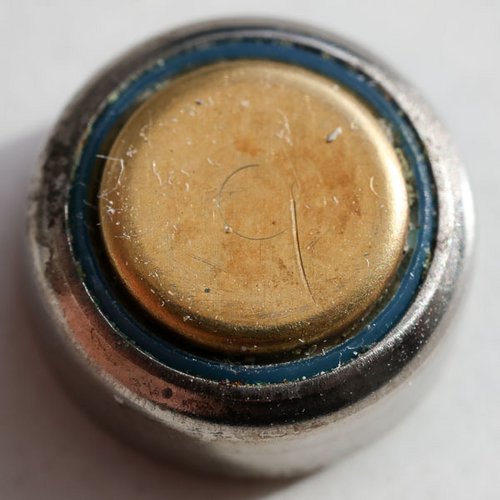

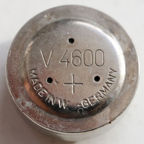

In een oud horloge (jaren 70 schat ik) vond ik deze batterij met opschrift
V4600 MADE IN W. -GERMANY.
Diameter is 11,5 mm dikte 5,25 mm. Spanning nu < 15mV. Verder valt me dat het de minpool messingkleurig is. Gezien de gaatjes zou het een zink-lucht-batterij kunnen zijn. Komt alles bij elkaar min of meer overeen met IEC PR44 (getal 675 bij sommige fabrikanten). Klopt dat? Zou dit een Varta-product zijn? Wie weet er meer van?
