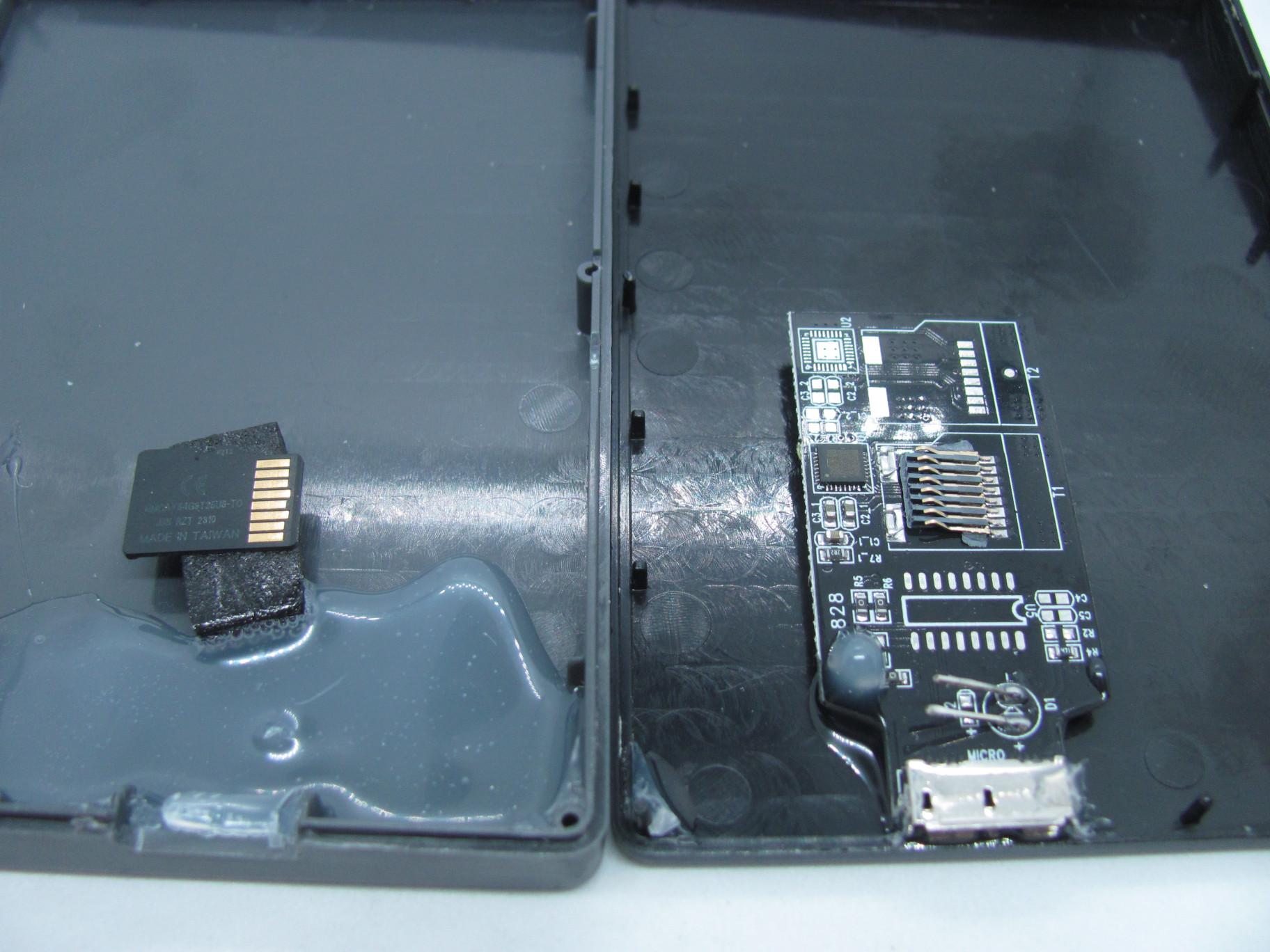

Fake SSDs: leuke behuizing, 8TB, goedkoop, mooi mooi.
Opengemaakt:
Het 'processortje' is gelaserd: geen rugnummer te achterhalen.
Let ook op de 'professionele' montage...
met als "memory":
Maar nu dan de vraag: welke capaciteit zou dat kaartje nu eigenlijk zijn?
Origineel (voor het openmaken) suggereerde het een 8TB drive te zijn die zich verder niet liet indelen onder Linux, rechtstreeks ingeplugd wordt het kaartje niet eens gezien door Linux.
WindowsXP meldt vervolgens een 58.4GB kaartje (wat zich niet laat formatteren).
Was ook te mooi om waar te zijn: 8TB voor net iets meer dan 16 euro...
Soit.
Ik denk een stm32f103 (of kloon, want er zijn klonen van). Of iets anders (Arm-achtigs?) met USB, maar die ‘103 zit in veel chinees spul (b.v. die minquadcoptertjes en bluepill-bordjes). Met zo’n bordje heb ik ook wel ‘s een ‘overmatig grote’ usb stick gemaakt, in feite het ‘storage class’ voorbeeld van cubeMX met wat aanpassingen.
Maar nep-ssd’s en nep-sd kaartjes vind ik wel een issue. U en ik trappen er niet in, maar andere mensen raken bv. dierbare foto’s kwijt aan vergeetachtige nep-sdkaartjes. Er nog van afgezien dat het gewoon oplichting is.
Dus, claim, claim, claim, en koop volgende keer alstjeblieft een lege behuizing. Dergelijke criminelen wil ik niet steunen. (Andere criminelen ook niet, trouwens).
Al ís het kaartje 64 Gb of 64 GB, ik zou het niet vertrouwen.

8tb is gewoon erg groot. Kijk gewoon of ze bestaan op tweakers pricewatch en wat de gemiddelde prijs is en dan weet je meteen dat het fake is
Wel interresante constructie, niet een sd card houdertje. Dat leek me toch handiger dan uitlijnen en met hotglue op deksel te lijmen.
Ik heb in youtube filmpjes al verschillende varianten gezien.
Ook met sd kaart houder erin of gewoon een fake usbstick met dot hotglue.
Usbsticks schijn je nog te kunnen herstellen naar oude capaciteit met wat uitzoekwerk. Ik heb ook al een tijdje een fake usbstick liggen van paar jaar terug. Ik had die op aliexpress gekocht met een micro usb aansluiting voor op tablet gemakkelijk filmpjes te bekijken. Ik vond die variant niet in gewone winkels. Prijs was niet absurd hoog en de capaciteit was ook niet vwn type niet logisch dus dacht ik probeer het. Bleek toch fake.
Ooit wil ik die voor plezier eens kijken om opnieuw te flashen naar originele capaciteit.
Zou echter dat soort opslag niet vertrouwen voor belangrijke data. Alleen voor dit soort dingen en als kopie op staat.
