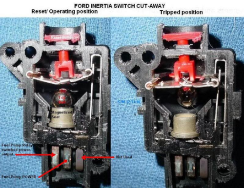

Een inertia switch of pyrotechnische batterij-afkoppeling is al lange tijd gangbaar. Met name op elektrische auto's eigenlijk onontbeerlijk.
Mijn Sierra had in 1989 ook al zo'n mooie schakelaar in de reservewielkuip. Die had weliswaar alleen effect op de brandstofpomp, maar toch.
De nieuwere generatie airbagregeleenheden heeft een zgn. blackbox of EDR functie. Typisch worden de laatste 8 seconden voor de crash opgetekend en zijn door gespecialiseerde bedrijven uitleesbaar. In Amerika al enige tijd gangbaar. In Europa breken de rechtsgeleerden er nog het hoofd over. Al geloof ik dat die data technisch wel reeds opgeslagen wordt. Van Tesla en Hyundai/Kia weet ik dat zeker.
Een "getriggerde" airbag module kan je overigens laten resetten.
De Sierra mk1 of escort had hem ook, maar dan achter het kick panel (onderop A Stijl tegen dorpel)
Zwaar hilarisch als er iemand met stevige schoenen tegen het kick panel kwam.. Deed de auto het niet meer..
Kapje eraf. Schakelaar indrukken. En je kon weer..
