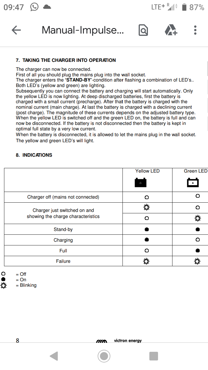

Volgens de gebruiksaanwijzing begint de lader laag te laden (precharge) ook mag de stekker volgens de gebruiksaanwijzing gewoon in het stopcontact blijven zitten dus waarschijnlijk is hier toch al rekening mee gehouden

Wat heeft het voor zin om een acculader van een uitgangscondensator te voorzien?
De draden van lader naar accu vormen een inductie. En er is weerstand. Als dan de schakelende voeding "ineens" (en dat doet ie 150-500 duizend keer per seconde) stroom gaat leveren, dan geeft dat storing op de radio.
Op 10 augustus 2022 23:36:18 schreef Sine:
In het ideaalgeval zit er geen elco aan de uitgang, en staat er zelfs geen spanning op totdat een pack wordt aangesloten.
Maar zo "slim" zijn de meeste laders helaas niet.
Anderzijds, is het wel fijn om een lader te kunnen checken: Goh! 42V, lijkt in orde.
Bij jou "slimme" lader is het dus: "Goh! 0V weg dat ding. Hey, de nieuwe doet ook 0V, shit is er toch wat anders mis... ".
Verder: Een "slimme" accu (BMS) zet alle externe spanningen op nul als ie leeg is. (en schakelt de electronica dan ook uit!). Die wordt pas weer wakker als je extern een spanning aanbrengt!
