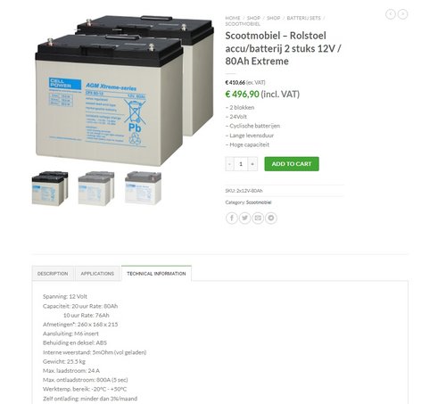

ik heb zo eens alternatieven gezocht, 12V 80Ah voor scoot mobielen en kwam deze tegen
interne weerstand 5mohm,
max oplaadstroom 24A
max stroom 500A gedurende 5sec
maar ook geen continue stroom die je mag trekken
