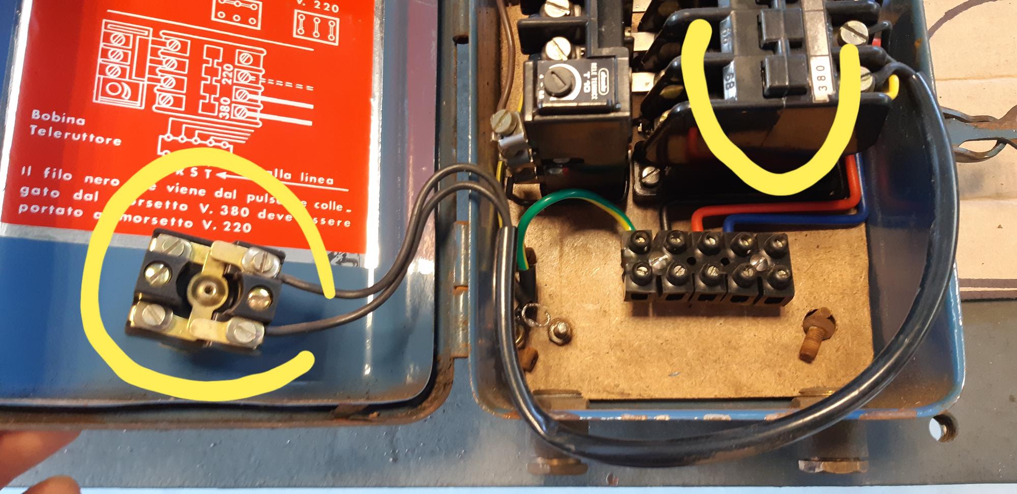

Dank voor de replies, wellicht nog wat extra info om het duidelijker te maken.
Ik heb de motor aangesloten en hij draait en heft de brug.
Alleen om hem te bedienen moet ik in de open kast op de langwerpige schakelaar drukken (gele cirkel op rechts) wat natuurlijk minder briljant is met spanning rondom.
De schakelaar aan de buitenkant (gele cirkel links) krijgt 220 via 1 van de draden maar activeert daarna niet de rest.
Ik heb de motor rechtstreeks op deze aansluitingen aangesloten:
Daarnaast heb je de aansluitingen voor de thermische beveiliging (?) maar die worden nu niet gebruikt.

Zo te zien heb je in de besturing een Nul nodig! waarvan ik, vermoed dat deze er niet zit.
Zo heb je 230 Volt ter beschikking voor de stuurstroom.
Op de foto zie ik niet de aansluitingen van de relais spoel, ik mis eigenlijk alles van het relais aan de rechtkant.
Maar wat ik wel kan zien is dat er wel een draad naar de schakelaar gaat en dan een draad weer terug naar het relais. Maar om de stroomkring compleet te maken mis ik de nul.
Links bovenin zit dan een kabel met vermoedelijk 230V. Daarvan zit wel de nul( blauwe draad) ergens op het relais. maar daarvan doet de bruine draad niets te doen.
Of is linksboven de kabel naar de eindschakelaar als die boven is.
Kortom het er lijkt een probleem in je drukknop circuit te zitten.
De schakelaar (terugverende drukknop) aan de buitenkant moet je ingedrukt houden om de brug te laten stijgen, laat je hem los dan moet de brug stoppen.
Dit betekent dat de "bedien" drukknop het magneetrelais dient te schakelen.
Dat kan toch niet zo moeilijk te bedraden zijn?
EDIT: [veiligheid] In serie met de drukknop bedrading moet natuurlijk de hoogte-begrenzings-schakelaar(s?) zijn opgenomen.

op de eerste foto's staat er bovenop de kast ook nog een 3 aderige kabel die aan de hulpcontacten van het thermisch relais zit, die kabel is op de laatste foto's weer weg.
gezien de draad die je om dient te zetten met 230V krachtstroom en 400V krachtstroom zal het relais een 230V spoel hebben.
stroomcircuit herstellen, dus eindschakelaar en startknop via thermisch relais leggen, en idd heb je een nul nodig.
Als je naar het schema kijkt wat in de deksel staat, dan lijkt dit mij juist de 3x 380 Vac uitvoering.
Klemmenstrookje voor voeding geeft aan dat er maar 3 fasen en aarde worden gebruikt.
Kan ook nog voor een oud 3x 220 Vac.
Bij klemmenstrook wordt geen nul aangegeven.
Sturing zit nu ook zoals aangegeven op de 380 aansluiting.
Ken geen Italiaans maar het lijkt er op dat er in de tekst onderin iets word gezegd over het omsteken van een zwarte draad i.v.m. 220/380 Vac
