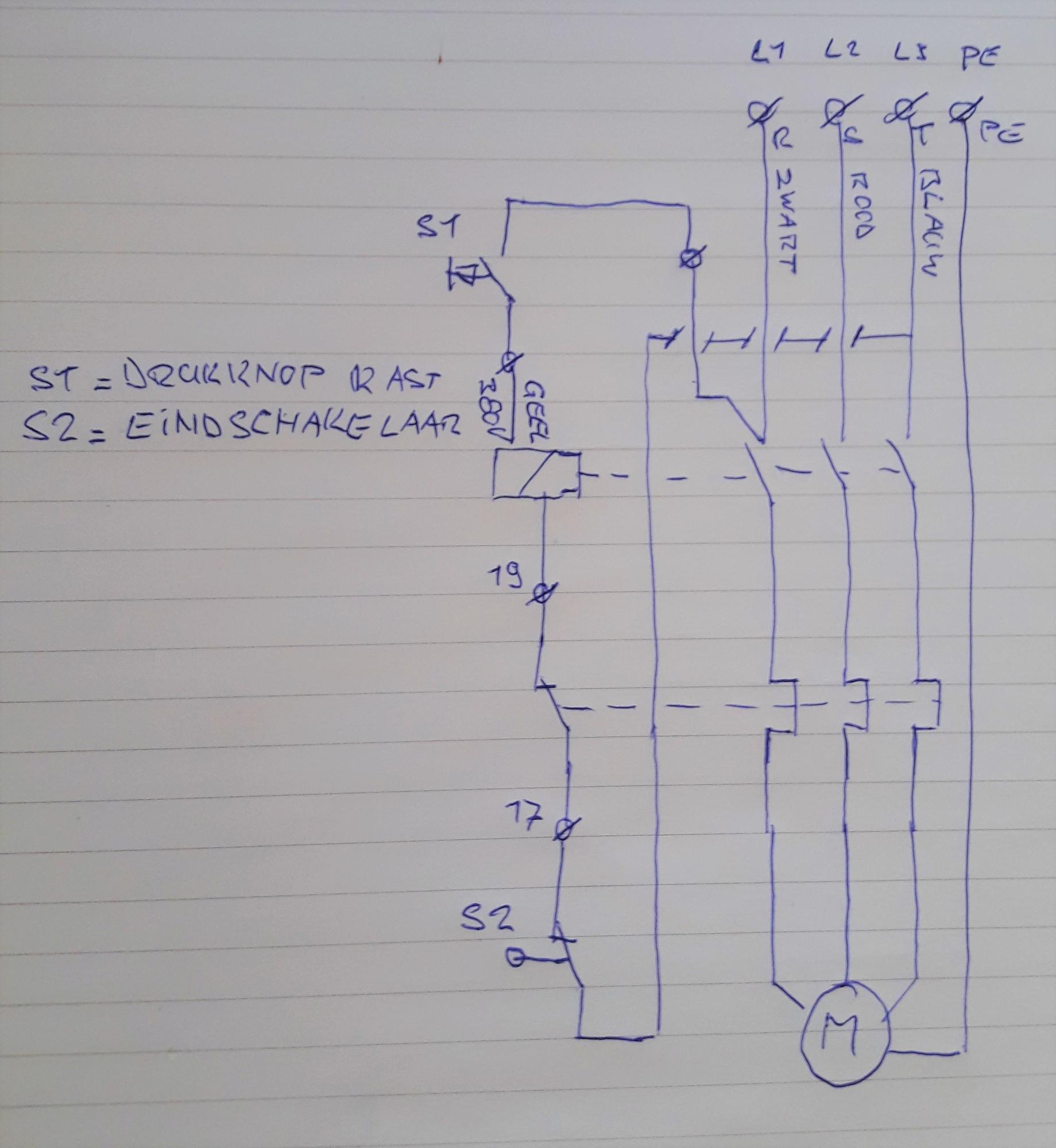

Leg de sturing op je werkbank.
Leg het draadje van de blauwe op de contactor nu naar de middenste aansluiting op de thermiek nr 17. Zie schema.
Sluit de 3x380 voeding aan.
Druk de startknop.
Trekt de contactor aan?
Weet dat je met 380V netspanning bezig bent
2. De kapotte eindschakelaar verbinden op nr 19 ipv nr 18 waar ie op zat.
JE had wel mijn schema moeten volgen daar heb ik ook enkel 19 en 17 gebruikt. OP 18 moet niets..
Ik heb in mijn vorige post ook uitgelegd hoe je dat thermisch blok moet testen. Door te meten op de klemmen 17, 18 en 19 als je de zwarte knop ingedrukt houd.
Want voordat je verder gaat wil ik wel graag weten of dat thermisch blok nog wel werkt.

Ja dat klopt. Je had helemaal in het begin een foto gepost met de klemnummers en daar heb ik met het tekenen toch een vergissing in gemaakt. IK dacht dat de bovenste klem klem 19 was.
Ik heb nu even de klemnummers zoals jij die eerder op de foto heb gezet er even bij gezet had ik eigenlijk gelijk moeten doen.
De verwarring komt ook omdat je op 1 van de eerste foto;s de bruine daar op de bovenste klem had zitten en vandaar dat ik dacht dat die daar hoorde.
Dan zou dit het volgende circuit moet zijn waarin ook het thermisch blok zit aangesloten.
Als het goed is en je druk op de startknop gaat de brug omhoog en als je dan de zwarte knop van het thermisch blok indrukt dan moet hij stoppen.
En anders met de rode knop proberen.

Maar even voor de duidelijkheid: het herziene schema is een test only, toch? Want de verbinding tussen de blauwe draad en connector nr 17 loopt niet direct, maar via de bruine draad van de eindschakelaar (Die dan kennelijk foutief oP connector nr 18 zat)?
[Bericht gewijzigd door chevyforce op donderdag 4 augustus 2022 22:21:59 (43%)
Kijk, beetje bij beetje komen we ergens.
Inderdaad, stap voor stap mogelijke fouten uitsluiten.
Zo krijg ook jij het geheel terug werkend.
Schema even geschetst voor overzicht.
S1= drukknop in kast.
S2= eindschakelaar
Klem 17 en 19 overgenomen uit eerdere schema's, betreft hier thermisch relais.

De knop werkt in deze setting, als ik de zwarte reset druk dan onderbreekt ie, de rode reset doet niks.
Dus is thermiek OK
Die mag je ook al instellen op 4,6A
Monteer de sturing terug op je brug.
Vervang het draadje tussen de blauwe op de contactor en 17 op de thermiek door de eindeloop.
Blauw op blauw van de contactor, bruin op 17 van de thermiek. Zie schema.
Laat de jumper in de eindeloop zitten.
Druk de startknop.
Weet dat je met 380V netspanning bezig bent.
Aangesloten met bruin op 17 en alles doet het zoals het hoort! Nu nog een nieuwe eindschakelaar bestellen en aansluiten.
Veel dank voor het geduld, denkwerk en uitleg!

De zwart knop is alleen als testknop bedoelt, je weet nu dat de contacten in het blok werken.
Pas als je het blok overbelast met een te grote stroom dan komt de rode knop omhoog. En die bedient op zijn beurt ook weer de contacten zodat het relais onderbroken word.
En dan pas weet je of het hele blok werkt. Als je dat zou willen testen zou je er bv een zware elektrisch kachel op aan kunnen sluiten, let wel op dat je alleen maar 400V hebt. Deze blokken gaan in principe nooit defect enkel de exacte instelling kan wel verlopen.
Volgens OXO moet de exacte stroom instelling 4,6A zijn, ik zou hem gewoon zo laag mogelijk instellen zonder dat je er last van hebt. 4,6A is ook als je de motor maximaal belast en dat is als het maximale gewicht op de brug hebt staan.
Als het ding een keer afschakelt betekend dat nog niet dat er een probleem met de motor is, pas ook als de motor snel heel warm word is er een probleem. Dan mag je het blok wel iets hoger instellen als het om bv een hele zware bus gaat. Gaat hij meerdere keren achter elkaar uit tot zeg maximaal 3x dan moet je niet meer verder gaan.
