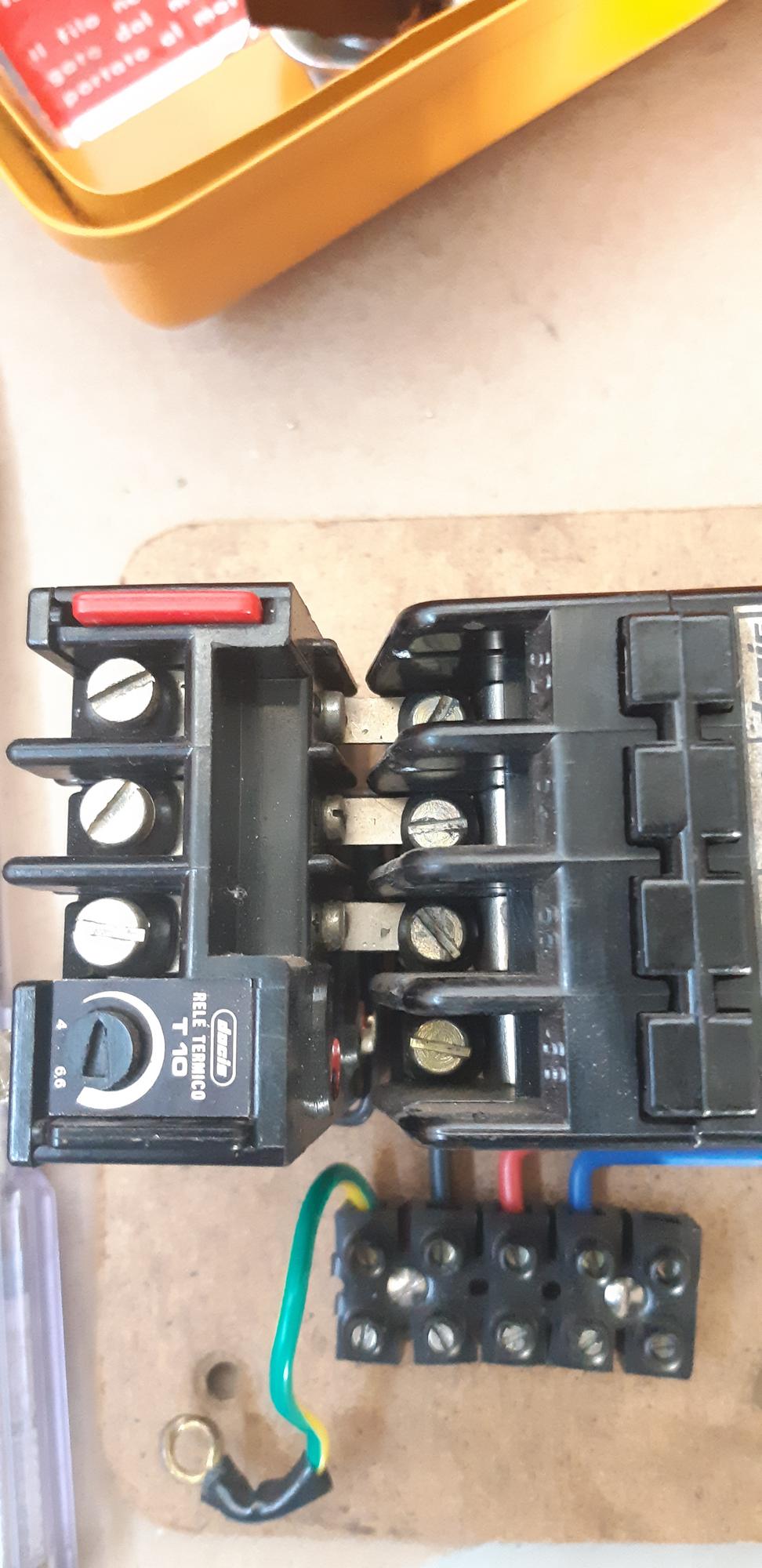

Op 1 augustus 2022 18:45:52 schreef benleentje:
[...]De thermische blokken die ik ken die doen dat juist wel, maar die waren wel iets groter en nieuwer als dit type.
Ik denk dat je in de war bent met een motorbeveiligingsschakelaar. Het type op de foto schakelt alleen het hulpkontakt.
GJ_
Inderdaad, een thermisch relais schakelt nooit de hoofdstroom. Een motorbeveiligingsschakelaar wel.
Dit is ook een standaard thermisch relais. Alleen wel een met antieke klemnummers, vroeger standaard, nu dusniet meer. Even meten wat ze doen is altijd verstandig.
Bij vervanging hoef je niet te meten, dan weet je wel hoe e.e.a. moet gaan werken, alleen is het wat lastiger om aan een ander uit te leggen.

Op 2 augustus 2022 07:44:37 schreef GJ_:
OK duidelijk. Heel vroeger ben ik ze wel eens tegen gekomen op oude machines later zaten daar altijd het type op wat wel de motorstroom schakelt. Vandaar dat ik het niet wist.
Motor stroom schakelen is hier ook niet nodig het zet immers al een op een relais die dat wel kan.
Nog 1 vraagje ;). De knoppen op dit thermisch relais horen toch wel gewoon te werken?
Ja, als het goed is komt de rode omhoog bij een overstroom.
Deze moet je weer indrukken om te resetten.
Zwarte is om hulpkontakt te testen.

Op 2 augustus 2022 19:08:16 schreef benleentje:
[...]OK duidelijk. Heel vroeger ben ik ze wel eens tegen gekomen op oude machines later zaten daar altijd het type op wat wel de motorstroom schakelt.
Ja, dan komen we bij het hoofdstuk definities :-) In principe is het dan geen thermisch relais maar een motorbeveiligingsschakelaar. Maakt verder ook niet echt uit.
Op 2 augustus 2022 19:23:36 schreef HD13:
Ik denk precies andersom, in dit geval echter ben ik er ook niet zeker van.

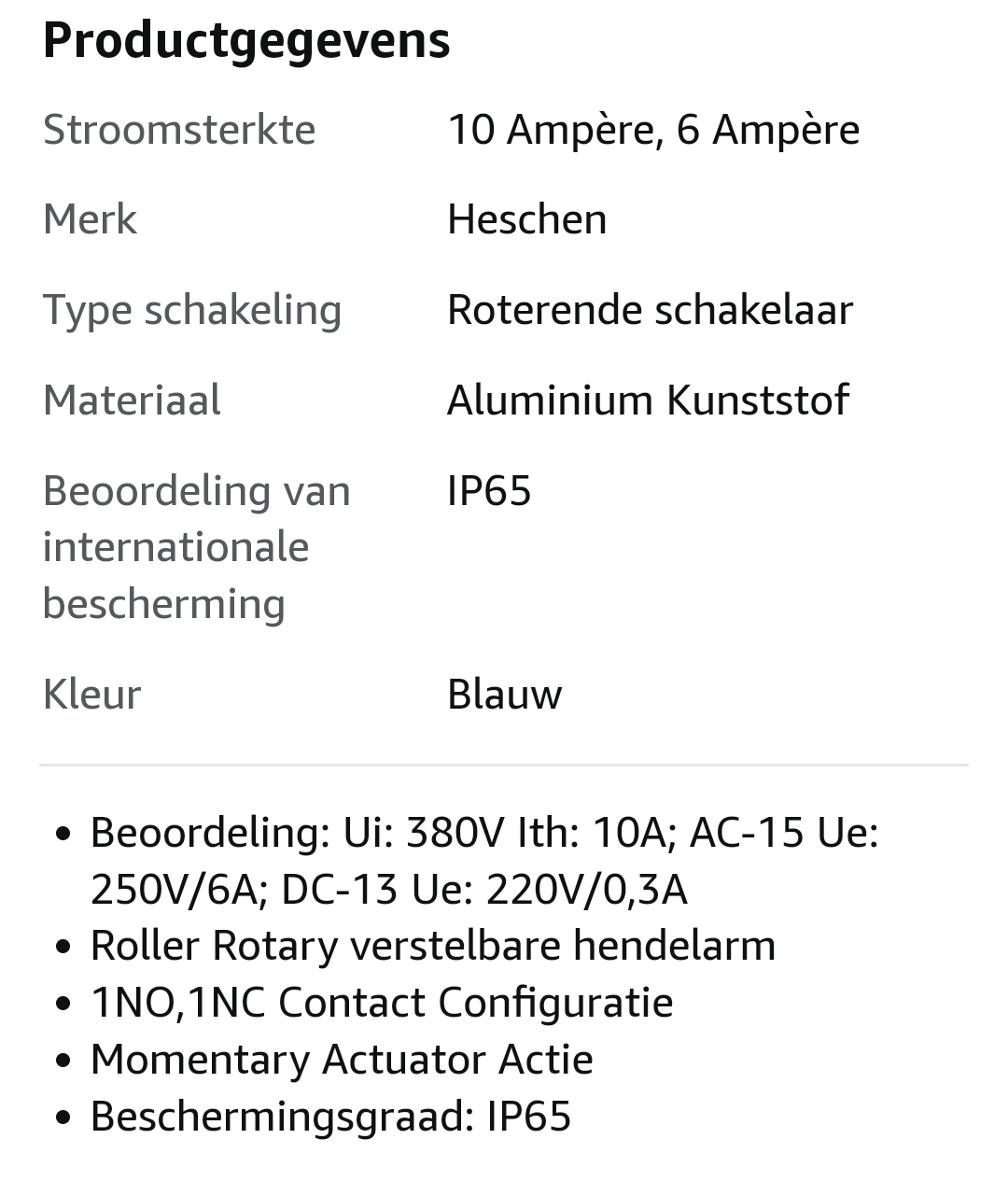

Bruikbare eindschakelaar.
"Bruikbaar", maar meer ook niet! Het is niet echt een geschikte.
Ter lering en vermaak, waarom 'slechts' bruikbaar, welk type is beter en waarom?
Voorbeelden?
GJ_
Bruikbaar omdat ie zolang ze niet versleten zijn hun werk doen. Maar eigenlijk zou je gedwongen contacten willen en niet een momentschakeling die kan blijven plakken.
Een geschikte is iets duurder dan een goedkope Chinees voor tien euro bij Amazon.
Die Jacques heeft zitten zijn andere.
En de ARBO keurt niet echt. Al die keuringen controleren of zo'n machine stopt als dat nodig is, maar vrijwel nooit of ook de juiste componenten gebruikt zijn. Dat komt pas als er iemand dood onder ligt.
Maar eigenlijk zou je gedwongen contacten willen ...
Even de definitie van "gedwongen contacten" moeten opzoeken.
Maar ik begrijp niet wat dat hier gaat toevoegen.
De eindschakelaar wordt bediend maar het gesloten contact blijft plakken, het open contact kan volgens de defintie nu nooit sluiten...
Wat is het verschil? Of wat mis ik?
GJ_
De schakelaar waar TS mee komt heeft contacten die als ze goed vies zijn, versleten zijn, of gewoon vastplakken niet openen: ze worden door een setje dunnen veren op een vast punt snel geopend.
Gedwongen contacten gaan open, ook als ze plakken.
Voor veiligheidtoepassingen en echte eindposities gebruik je bij voorkeur dus gedwongen contacten. Die brug moet namelijk stoppen, ook als de drukknop stijgen eens vast blijft zitten of omdat TS staat te slapen.
Ok, meer info. Alle metingen uitgevoerd met een DMM.
Weerstand spoel gemeten op 20k: 1.47
19 & 17 verbinding
Geen contact(piep) tussen blauwe kabel & 19
Spoel 220 &19: 1041
Spoel 380 &19: 2.52 op 20k
Spoel 220 &17: 1043
Spoel 380 &17: 2.6 op 20k
Spoel 220/380 op 18: geen meting/waarde
Vraag: hoe weet je of een eindschakelaar gedwongen contacten heeft of niet?
Aanvullende foto's op eerder verzoek:
De kapotte eindschakelaar
Verbinding tussen magneetschakelaar en thermische beveiliging.
Type relais
1. NC= Normally Closed. Je schakelaar is gesloten als hij niet diend wordt. Als de brug de schakelaar bedient wordt het contact geopend. Ook bij draadbreuk stopt de motor.
2. Van de andere kant: De rating van de eindschakelaar is 10A en je gebruikt hem voor het aansturen van een 4 polig relais. Laten we zeggen dat die 50mA gebruikt. Dan is er toch al sprake van "overkill" en hij is ook nog nieuw en niet 30 jaar oud.
Ok tot zover zijn alle metingen in orde. We weten nu dat het relais heel is en dat de schakelaar in het termisch blok in de reset positie staat.
Nu de meting nog een keer en dan met de zwarte knop ingedrukt. dan zou 17 en 19 niet meer geschakelt moeten zijn.

Hoe moeilijk kan het zijn.. Het hele zooitje staat in serie, dus gewoon i pen van de meter op een kant van de spoel zetten. en met de ander pen gewoon gaan prikken tot waar je geen spanning meer meet. Voor hetzelfde geld is het gewoon een draadbreuk.
Knop maakt contact. Zowel bij het meten op de werkbank als na het aansluiten, er staat stroom op de gele draad naar de spoel (380) kant als ik de knop indruk.
Dacht dat het dus aan het ontbreken van contact in de eindschakelaar zou zijn (NC), dus heb ik een jump wire genaakt en alles aangesloten, helaas..... knop zet de brug nog steeds niet in beweging.
Dacht dat alles volgens de metingen ok was zoals werd gezegd. Het enige dat ik mij nog kan voorstellen, is dat de schakelaar toch anders aangesloten moet worden dan toen ik hem eraf haalde?
mel
Gewoon doen wat ik gezegd heb.Er moet een punt komen waar je spanning meet. En als na dat punt er geen spanning is, zit daar de fout.Je moet wel durven meten onder spanning.
Beginnen bij het begin.
Leg de sturing op je werkbank.
Leg een draadje van de blauwe op de contactor naar de onderste aansluiting op de thermiek nr 19. Zie schema.
Sluit de 3x380 voeding aan.
Druk de startknop.
Trekt de contactor aan?
Weet dat je met 380V netspanning bezig bent
Begin eerst een met het kleinste circuit.

Bingo! Dan bedient de schakelaar daadwerkelijk de brug.
Denk twee opties nu:
1. Direct doorverbinden in de kast, of
2. De kapotte eindschakelaar verbinden op nr 19 ipv nr 18 waar ie op zat.
Voor/nadelen voor één van de twee opties?
