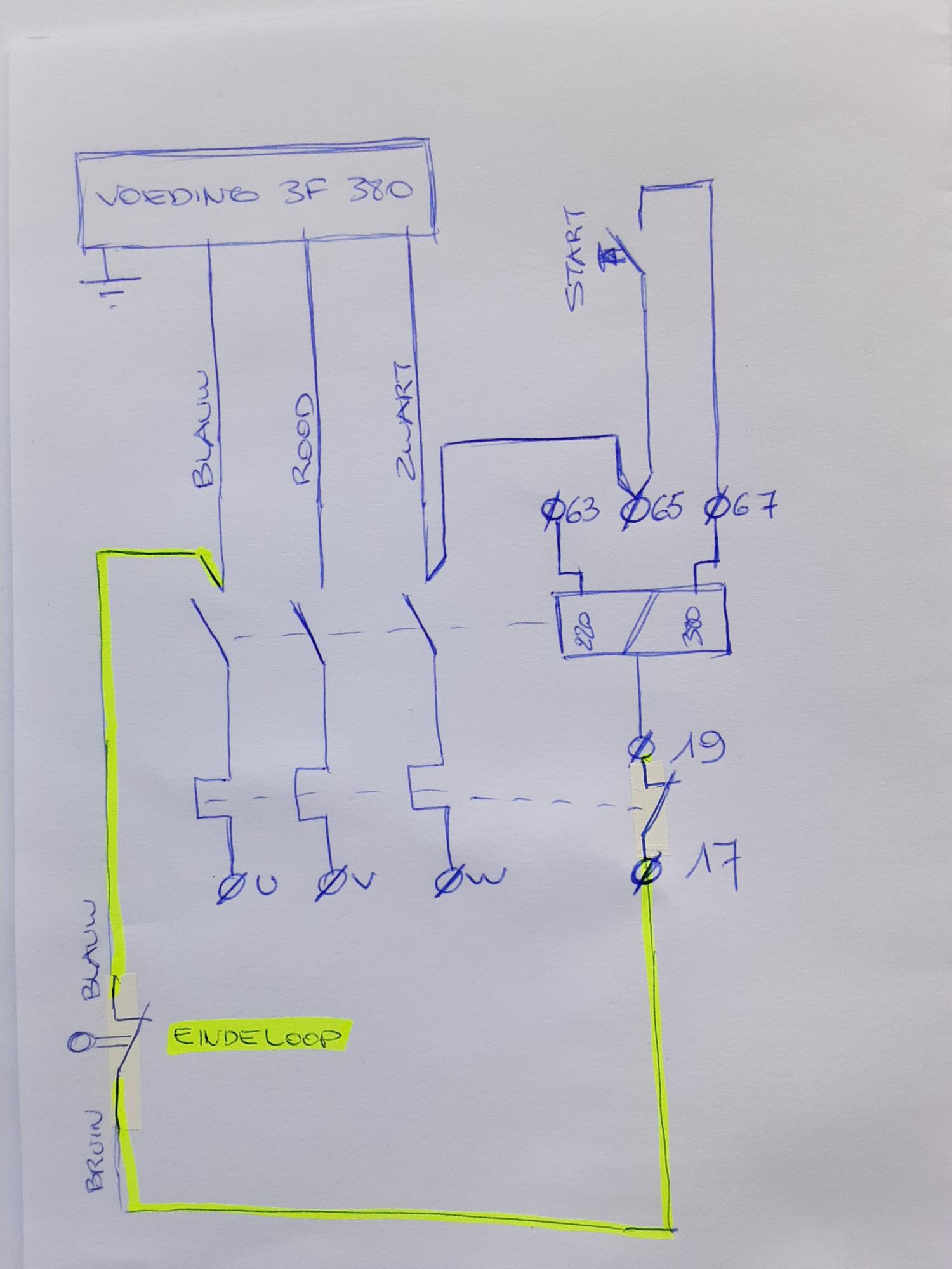

Knop maakt contact. Zowel bij het meten op de werkbank als na het aansluiten, er staat stroom op de gele draad naar de spoel (380) kant als ik de knop indruk.
Dacht dat het dus aan het ontbreken van contact in de eindschakelaar zou zijn (NC), dus heb ik een jump wire genaakt en alles aangesloten, helaas..... knop zet de brug nog steeds niet in beweging.
Dacht dat alles volgens de metingen ok was zoals werd gezegd. Het enige dat ik mij nog kan voorstellen, is dat de schakelaar toch anders aangesloten moet worden dan toen ik hem eraf haalde?
Gewoon doen wat ik gezegd heb.Er moet een punt komen waar je spanning meet. En als na dat punt er geen spanning is, zit daar de fout.Je moet wel durven meten onder spanning.
Beginnen bij het begin.
Leg de sturing op je werkbank.
Leg een draadje van de blauwe op de contactor naar de onderste aansluiting op de thermiek nr 19. Zie schema.
Sluit de 3x380 voeding aan.
Druk de startknop.
Trekt de contactor aan?

Dan zou dit het volgende circuit moet zijn waarin ook het thermisch blok zit aangesloten.
Als het goed is en je druk op de startknop gaat de brug omhoog en als je dan de zwarte knop van het thermisch blok indrukt dan moet hij stoppen.
En anders met de rode knop proberen.

Schema even geschetst voor overzicht.
S1= drukknop in kast.
S2= eindschakelaar
Klem 17 en 19 overgenomen uit eerdere schema's, betreft hier thermisch relais.

Monteer de sturing terug op je brug.
Vervang het draadje tussen de blauwe op de contactor en 17 op de thermiek door de eindeloop.
Blauw op blauw van de contactor, bruin op 17 van de thermiek. Zie schema.
Laat de jumper in de eindeloop zitten.
Druk de startknop.
Weet dat je met 380V netspanning bezig bent.
Aangesloten met bruin op 17 en alles doet het zoals het hoort! Nu nog een nieuwe eindschakelaar bestellen en aansluiten.
Veel dank voor het geduld, denkwerk en uitleg!
