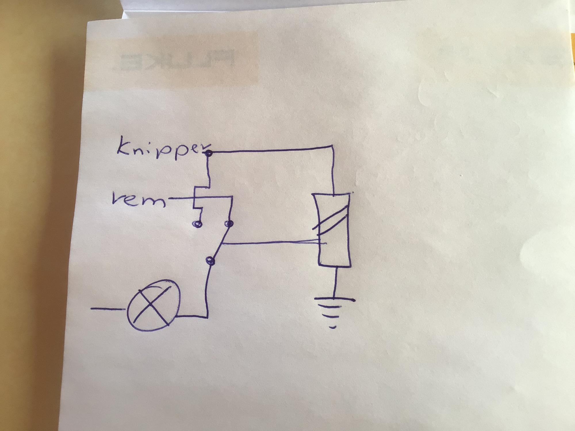

De clou lijkt me hier dat als je NIET remt, die lamp periodiek aan moet en dan weer uit (=rust), maar dat als je WEL remt, de lamp juist periodiek úit moet en dan weer áan (=remlicht).
Ik stel me een soort wisselschakeling met relais voor, waarbij het remlicht-signaal het ene relais bedient, en de clignoteur het andere relais (of het is het ingebouwde relais van de clignoteur zelf).
Natuurlijk kan dat ook elektronisch. Een beter antwoord zal straks vanzelf wel komen; de vraag is inderdaad meer geweest.

Begrijp ik Arco dat ik simpel een relais neem per achterlicht ? De 2e poot van de wissel van het relais gaat dan ook naar het voedende knippersignaal?

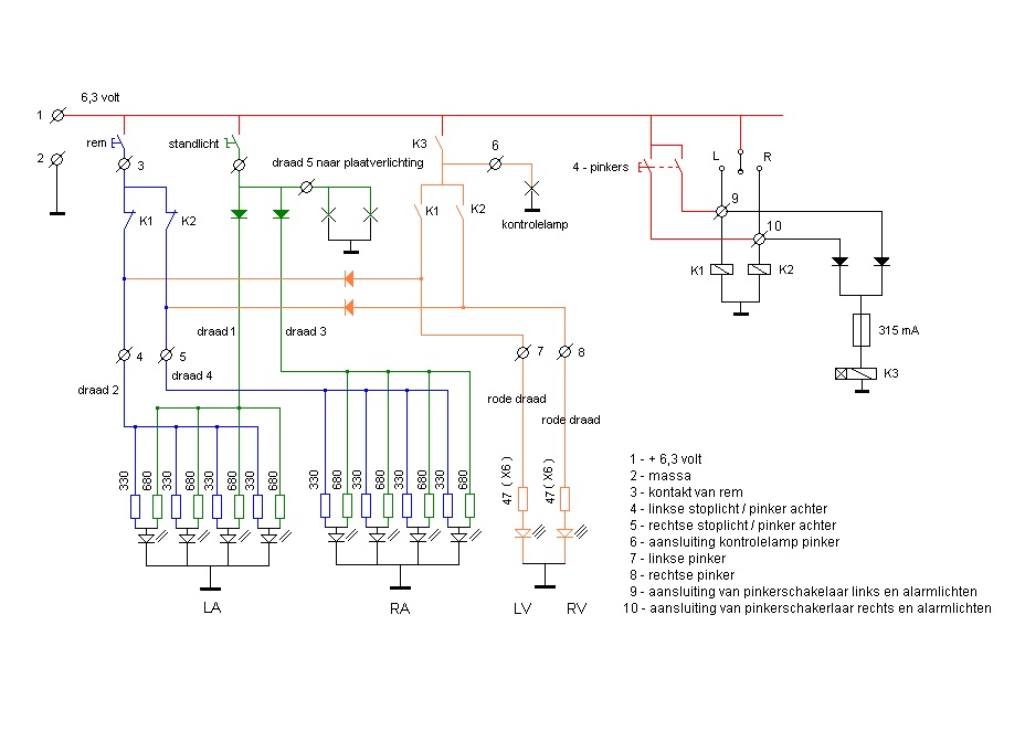

onderstaande schakeling heb ik vroeger gemaakt voor mijn oldtimer, misschien kan je hier iets mee. er zullen ongetwijfeld wel simpelere schakelingen zijn.

Johan ook bedankt, ziet er voor mij ingewikkeld uit maar, begrijp dat je ook direct naar leds bent gegaan en als ik die ‚wegstreep‘ wordt he5 al eenvoudiger. Maar ontwerp Arco lijkt inderdaad eenvoudiger voor mijn geval. Wil nu nog niet naar led , gr
Mijn schakeling klopt nog niet helemaal; als er niet geremd wordt brand de lamp helemaal niet. (even denken hoe dat het simpelste kan worden opgelost)
Schakeling van Arco knippert alleen als je remt. Dat lijkt me niet de bedoeling. Dat wordt dus een 2e relais of een paar dioden toevoegen.

Als ik 2e pootje van het wisselcontact ook aan de knipper doe , moet het toch werken? De lamp krijgt dan zijn voeding door bekrachtigen relais

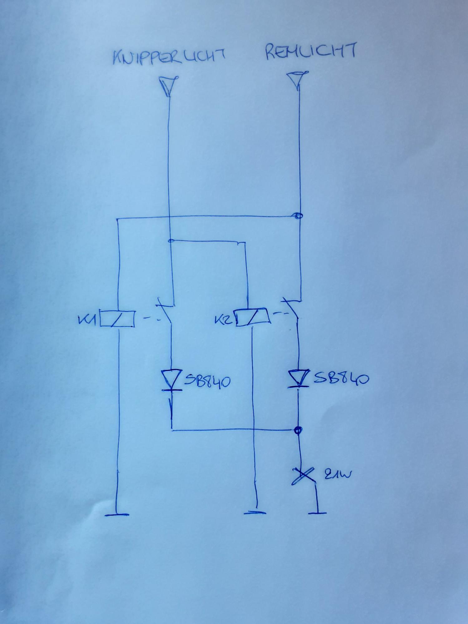

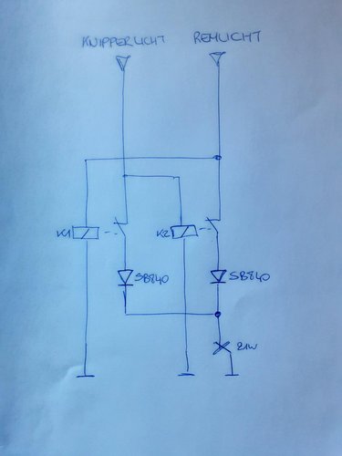

@Arco , als clignoteur aan gaat schakelt het relais toch ook met die frequentie ?

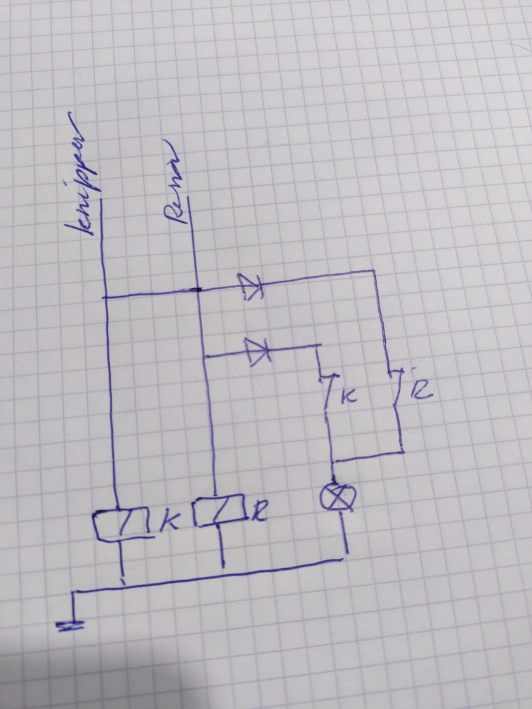

Hi all, thx For the pm‘s . Voorkomt hoop servercapaciteit . Moet lukken nu en anders moet ik maar nieuwe lead starten, gezien geen techneut deze nog gaat volgen vrees ik
Dat werkt goed bij 12 volt. Als het een 6v installatie is, wordt je niet echt vrolijk van die 1 volt verlies in de diodes...

Allemaal leuk en aardig maar wat als de knipperlichten aanstaan en er wordt geremd?
Dan zie je dus niet meer waar men heen wil.
Op 7 augustus 2022 16:46:09 schreef pa3gws:
Jawel, want het relais van het knippersignaal onderbreekt het remsignaal periodiek, en het relais van de rem onderbreekt het knippersignaal helemaal.
