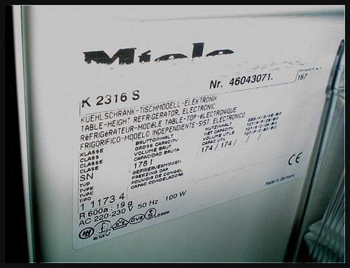

Onze trouwe (nog) erg nette (oude) Miele K 2316 S koelkast vertoont opeens afwijkend gedrag.

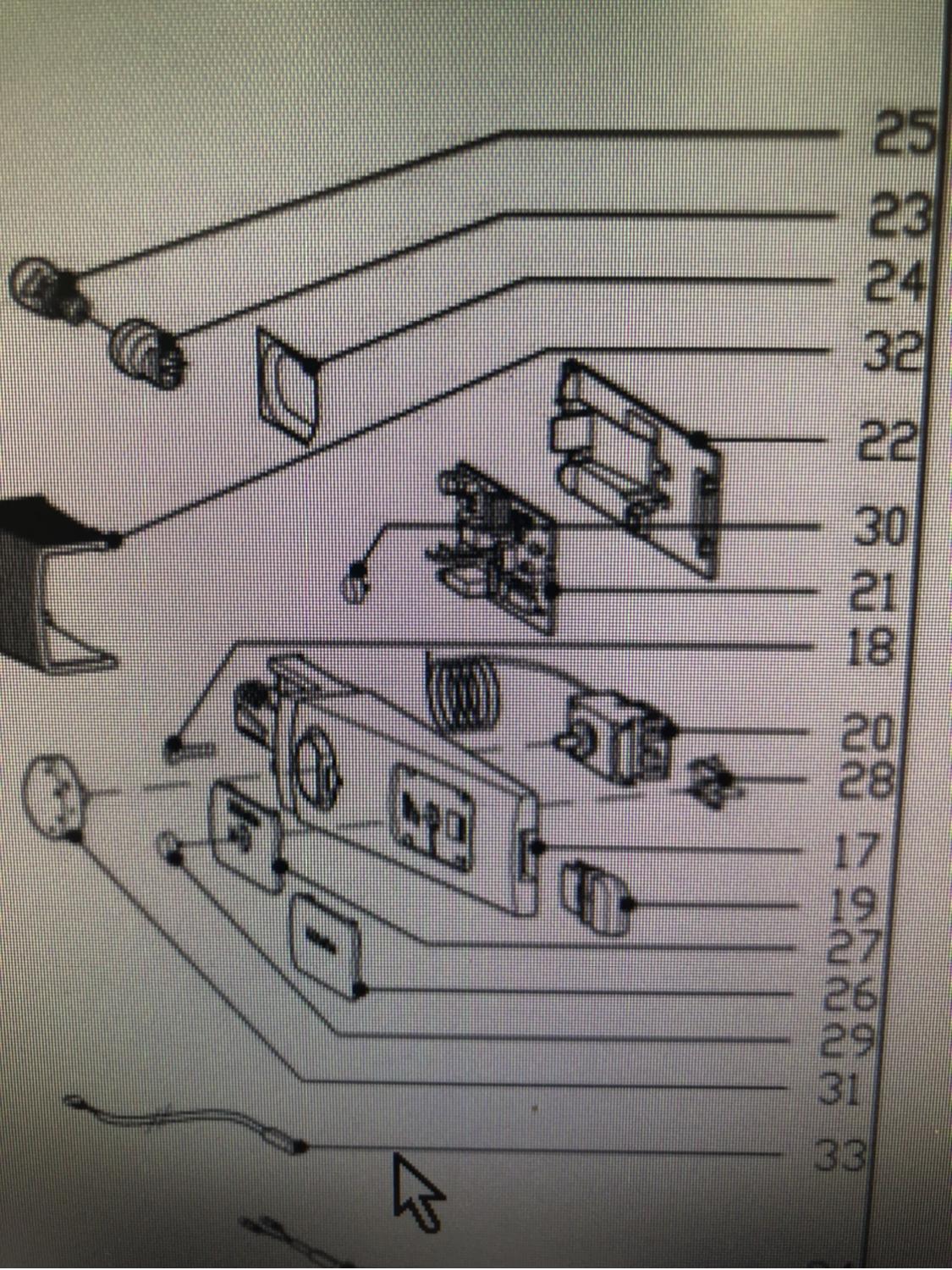

Zeer banaal en bekend geval. Gelukkig voor je. Thermostaat is mechanisch en apart v elektronisch gedeelte. Gewoon vervangen.
Valkuilen:
-Capilair (metalen stijve draad aan de thermostaat vastzittende is een holle leiding met gas in)(geen koelgas (koudemiddel) maar thermostaatgas), capilair dus, niet scherp plooien. Dan gaat buisje dicht. Dus altijd een kronkel in laten, geen knik.
-2 systemen waarmee de voeler (uiterste punt vh capilair) kan bevestigd zijn bij deze.
1. Met plastiek stukje onderaan verdamperplaat
2. Hol wachtbuisje dewelke van achter de thermostaat vertrekt
-het capilair te ver of niet ver genoeg steken. Dus goed kijken waar de voeler juist zit origineel.
-ik zet altijd een streepje op het capilair daar waar hij in het wachtbuisje bovenaan (achter thermostaat) begint.
-je kan een originele gebruiken maar ik steek in deze meestal een VI109
Origineel:
K59-L2665
Of
K59-L1830
En, idd heel goede apparaten. Bij die banale euvel hoef je zeker niet richting. Elektroboer.

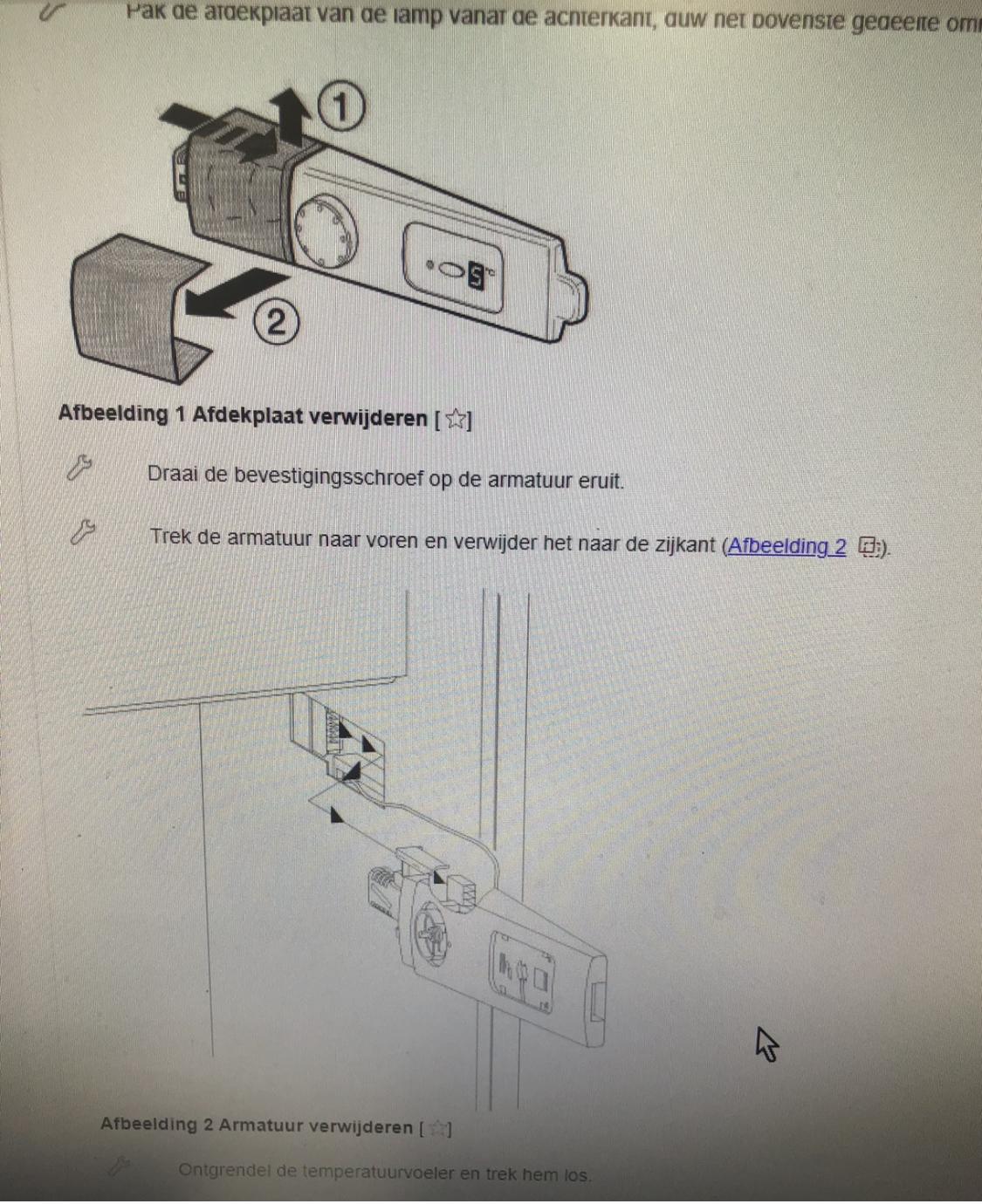

Ik begrijp dus uit je uitleg dat om de thermostaat te vervangen dat ik eventueel ook aan de achterkant moet zijn / dat de koelkast van z'n plek moet?
Dat het dus niet zo eenvoudig is als op deze video?

.....Je filmpje is totaal niet representatief voor jouw toestel. De bovenste front (waar display en regelknop op zitten) moet er eerst af. Dan kun je zien of de voeler in een transparant buisje zit. ......
Aha. Alweer bedankt voor de snelle reactie. Top!
Als ik het goed begrijp (en dat kan natuurlijk verkeerd zijn) dan is het zo dat als ik achter dat front dat buisje aantref dat het vervangen dan wel op dat filmpje lijkt?
De drie types thermostaten die je noemt lijken toch zo goed als identiek op wat er in dat filmpje wordt gebruikt....
Overigens bij alle instructie filmpjes die ik tot nu toe heb gezien gaat het vervangen van de thermostaat zoals op filmpje dat ik heb gepost.
Of moet ik bij dit type (oudere) kast (zo goed als) zeker ook aan de achterkant zijn?
En nee, ik ben niet eigenwijs, maar probeer het proces van het eventuele vervangen bij onze kast goed voor ogen te krijgen.
EricN
Mss moet het filmpje grondiger bekijken om een correcter antwoord te geven. Swipen tot het midden is blijkbaar niet genoeg
. Dus dat gedeelte even in het midden laten. Moest je er ooit aan beginnen is het aantal foto's en de corecte positie er van meestal nog handiger om instructies aan te geven.

Ik heb even de documentatie bekeken. Je hebt blijkbaar een nog ander model dan ik dacht. De regeling zit idd in de zijwand. In zulk geval zou ik zeker een originele thermostaat nemen. De lengte vh capilair is van belang! Info in bijlage
De kans dat het terug komt is vrij groot. Bestel de thermostaat op voorhand, mocht weer weigeren kan je deze zo vervangen.. Origineel of alternatief Zelfde kwaliteit edoch goedkoper) is ok maar doe geen universele thermostaat dat gaat qua lengte capillair niet.. Is met 30 min onbekend wel gefixt!!
