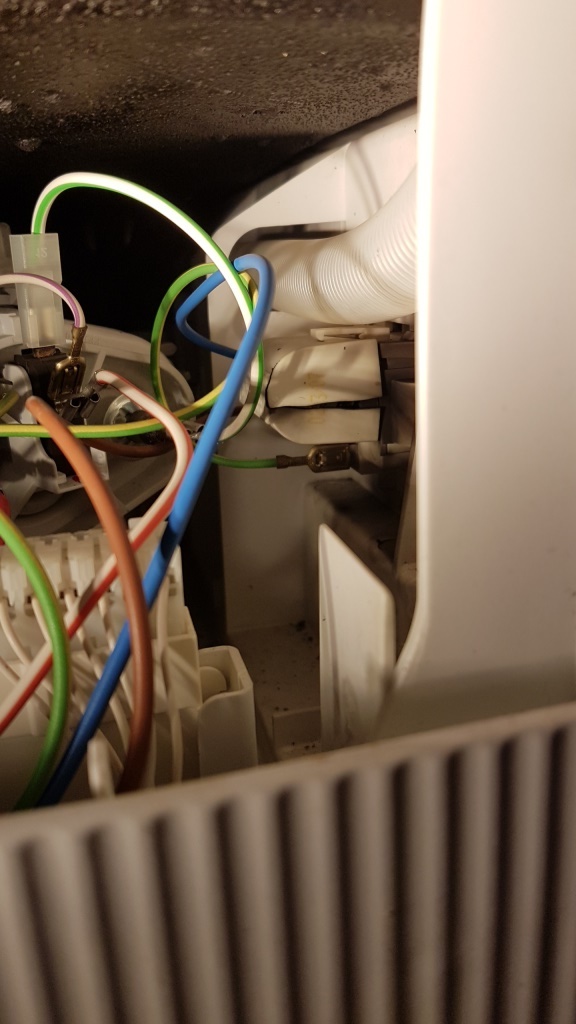

ik heb de ups allang eens gemod met een knopje tussen het piepertje. heb dat knopje nu ook maar uit laten staan. de ups draait uren vrijwel geruisloos op de externe accu's. echter bracht die uitval wel een ander probleem aan het licht. 1 aardlek was tijdens de uitval al uitgevallen, weer ingezet en toen de stroom terugkwam ging de aardlek weer eruit. dat betekende isolatielek ergens. na het diner eens met de isolatietester aan de gang gegaan, en ja hoor ik had 1 groep die tussen 0,08 en 0,18Mohm was. gelukkig een aparte groep dus wat stekkers trekken. de vaatwas viel in de prijzen. deur open en de meetwaarde veranderde, kabelboom in t scharnier leek het, of toch niet.. ook de pomp en verwarming niet. maar toen de zijwand openging was het snel duidelijk.
de netfilter was ontploft..
