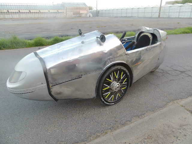

de prototypes (waar de mijne 1 van de 25 van is) zijn met de hand gesneden en in elkaar gestoken.
de productieserie was is de fokker fabriek.
het zijn dus echt fietsen gemaakt met vliegtuigaluminium. minder dan 1mm dik en keihard.
