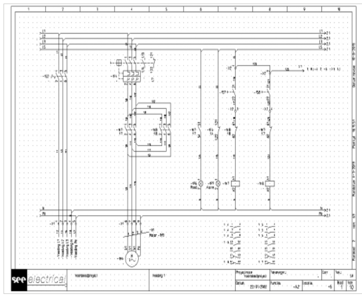

Mij valt iets op in het bovenste schema.
Bij zowel 16Q1 als bij 19Q1 gaat L1 via contact 1-2 direct aan nul bij opkomen...
Dat zie ik toch anders.
Het is gebruikelijk om bij gebruik van 1 fase hoofdstroom de fase 2x te gebruiken en de Nul 1 x
(bij gebruik makend van 3 polige motorbeveiligingsschakelaars, thermische beveiligingen en magneetschakelaars)
De fase moet je dan met een draadje er “omheen lussen”, de fase schakelt en beveiligd dan 2x de Nul 1x.
22.2, 20.2 en 18.26 zijn allemaal kruisverwijzingen naar een andere pagina. Syntax: pagina.stramien :) 7F5 geeft aan dat de betreffende voeding van zekering 7F5 komt. Dat hebben ze er voor het gemak bijgezet, zodat je de kruisverwijzingen niet helemaal terug hoeft te volgen om er achter te komen van welke zekering hij komt.
Het schema is in de basis niet meer dan een platte tekening van hoe de componentaansluitingen d.m.v. draad met elkaar verbonden zijn. Componenten hebben een nummer dat is gekoppeld aan de pagina en stramien, zodat je ze gemakkelijk terugvindt in het schema.

Je hebt helemaal gelijk, ik zag de kruising boven de beveilingingsschakelaar als een doorverbinding 8)7
Op 20 september 2022 21:01:46 schreef Toeternietoe:
Het getal voor de punt slaat op de bladzijde, het getal na de punt op het stramien van die bladzijde.
22.2. met de pijl betekend dat het verbonden is met bladzijde 22, stramien 2
op Blz 22 zul je iets vinden van 21.10
de + betekend dat het de Positieve (plus) van de voeding is, de - is van de Negatieve (min) van de voeding.
Een min kan ik me niet herinneren, maar er staat wel een N (van Negative pole, waarschijnlijk).
7F5 betekend dat de voeding komt van blad 7 stramien 5. Daar vind je de zekering (of andere beveiliging) van deze voedingslijn.
20.26 bestaat ook, maar ik zie geen 26 opdelingen van "iets". Stramien is wat mij betreft archaïsch Nederlands, maar blijkbaar voor u niet. Ik heb echt geen idee wat "stramien" in deze context zou moeten betekenen.
Er zijn wel 26 bladen (/pagina's). Stramienen, weet ik dus niet hoe ik die moet tellen.

Je blad is uit ongeveer 28 stramienen opgedeeld.
Dat kun je eigenlijk zien als vertikale kolommen.
De stamiennummers staan waarschijnlijk helemaal boven aan je blad, net onder de kantlijn.
Zo kun je heel makkelijk een komponent terugvinden.
19F5 staat op blad 19, de 5 van stramien 5 en de F is tekentechnische benaming voor een beveiligingstoestel.
Op een vrijwel leeg blad kun je 19F5 snel terugvinden, maar als er veel op het blad staat dan kan het nog wel eens een puzzelstukje worden, waar is het, waar staat het. Zo moet het een eitje worden.
Hier heb je een niet zo scherp voorbeeld, boven aan het blad staan wat men hier stramiennummers noemt.
Persoonlijk had ik dit nog nooit in deze context gehoord wij noemen dit gewoon kolomnummers.

[1][2][3][..][25][26] staat op elke pagina. Dus, ik neem aan dat er in mijn geval dan 26 stramienen zijn en die induceren dus 26 rechthoeken, maar het lijkt er op dat 20.26 bijv. alleen snijdt met twee horizontale lijnen. Dus, ik neem aan dat je dan wat elektrotechnische kennis moet toepassen op dat moment om af te leiden welk van de twee lijntjes het is (of, waarschijnlijk is het zo dat de twee componenten naar elkaar wijzen).
Als dat zo is, ja, dan helpt dat _enorm_.

[...]Dus, ik neem aan dat er in mijn geval dan 26 stramienen zijn en die induceren dus 26 rechthoeken, maar het lijkt er op dat 20.26 bijv. alleen snijdt met twee horizontale lijnen.
Ik weet niet wat je hier precies bedoelt. Met 20.26 wordt stramien/kolom/pad 26 op blad/pagina 20 bedoeld.
Het blad/paginanummer staat gewoonlijk ergens rechtsonder op de pagina. Het is niet ongewoon dat er paginanummers worden overgeslagen. Zo kunnen er later altijd nog pagina's tussengevoegd worden. Je kunt een paginanummer immers niet zomaar veranderen, omdat de nummering van componenten er mee correspondeert. Moet er toch een pagina tussen twee opeenvolgende pagina's toegevoegd worden, dan wordt deze bijvoorbeeld 19a genoemd. Maar dan worden de componentnummers als wat lelijker. Bijvoorbeeld 19aK1...

Op 20 september 2022 21:18:19 schreef in_theorie: Stramien is wat mij betreft archaïsch Nederlands, maar blijkbaar voor u niet.
Voor een elektriekert is er niks archaïsch aan.
Overigens zie ik iets ongebruikelijks: de min zit boven, de plus onder. Dat heb ik nooit eerder gezien. De PLC zal een rare zijn met NPN uitgangen zoals in de VS en Japan nog wel word gebruikt, maar hier eigenlijk nooit. Maar dan nog zit in de schema's de plus boven of links.
(Amerikaanse schema's lopen van links naar rechts, net zoals een ladderdiagram).
En de aanduidingen "+24Vdc" en "-24Vdc" zijn, hoewel duidelijk, natuurlijk gewoon fout. Zelf zie ik liever gewoon "0Vdc" of "0V" in plaats van die "-24Vdc".
