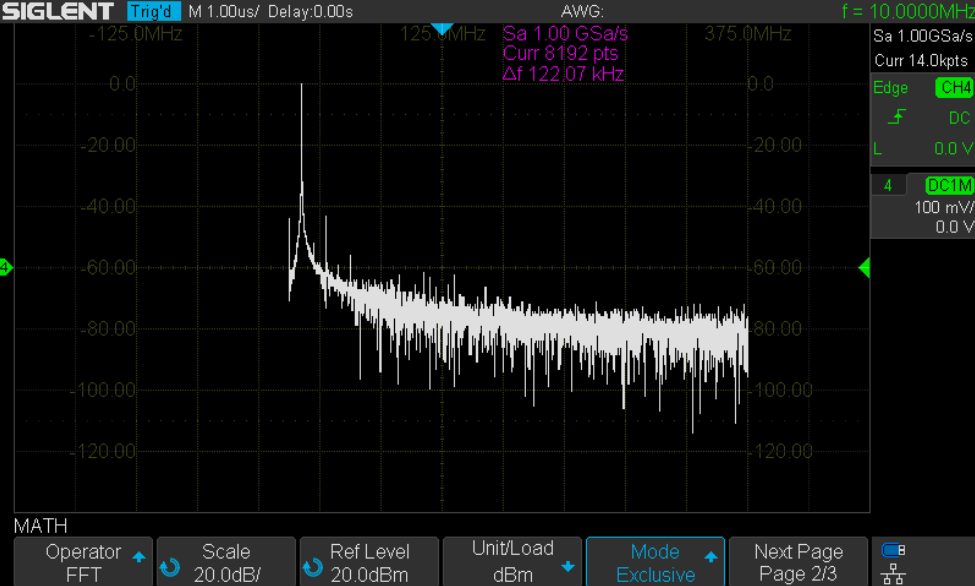

Voor FFT is het aantal bits van de ADC belangrijk. 8 bits is (te) weinig, 10 bits is matig en 12 bits is voor FFT op een scoop goed.
Ik gebruik soms wel een analoge scoop maar meestal een digitale scoop.
Voor een scoop FFT is 8 bits ruim voldoende om een mooie plot te krijgen.
Zoals op de SDS1104X-E. Die heeft trouwens ook nog Eres (Enhanced resolution, geeft tot 3 bits extra)
Met 8 bits resolutie kun je echt genoeg zien. (voor nauwkeurigere meting kom je op veel duurdere apparatuur en is bijna nooit nodig)
