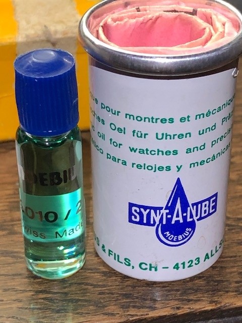

Ach, de keren dat ik het gedaan heb werkte het prima. Waar smeer je ze mee (Niet-tautband meters)Horloge reparateurs smeren lageringen ook maar die gebruiken verrekte exotische en dure smeermiddeltjes
je doet me denken aan mijn dochter, die met een door en door roeste ketting blijft verder fietsen.. Ik zeg dan , beter even spoelen en smeren ,kijkt me aan "je wordt ouder papa" en zegt: gewoon, na een beetje fietsen gaat het ook beter...
Meter met puntlagers die wat gaan hangen/slepen idd beter spoelen, lager-steentjes eruit en goed spoelen en dan synthetische horloge olie erin. Vreselijk priegelwerk, maar het loont.
Die olie is inderdaad "duur", maar je doet er je hele leven mee.
Busje Moebius van onderstaande foto kocht ik 40 jaar geleden en heb er menig horloge/meter/fototoestel mee gesmeerd. Dit is klasse 1, puur synthetisch, enkel voor de fijnste lagers. Lijkt me duidelijk dat ik het nooit ga leeg krijgen
