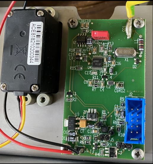

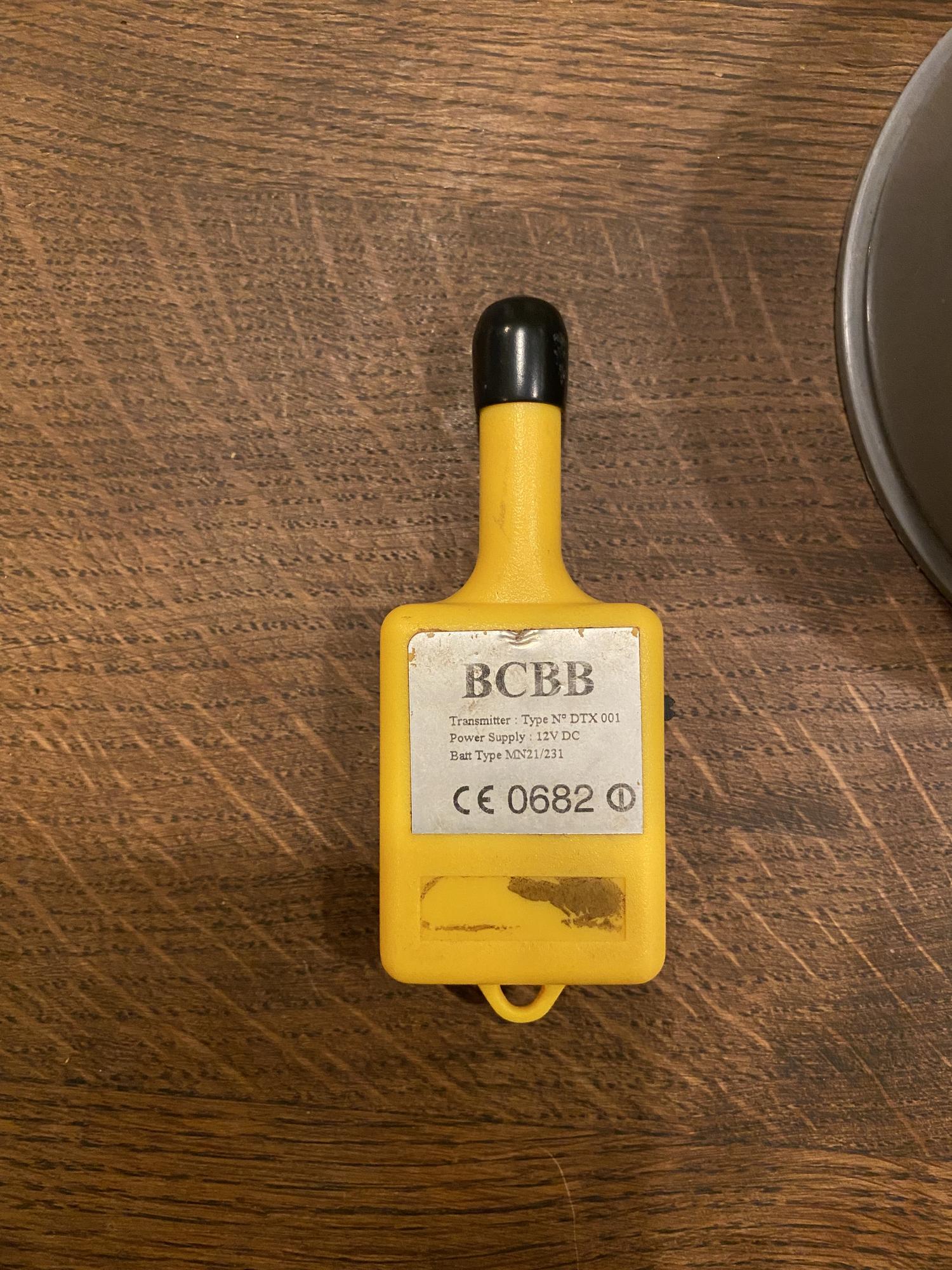

deze moet dan deze twee armen elk om de beurt aansturen door op een afstandsbediening te duwen
In het filmpje zie je de twee stangen bewegen dat moet er gebeuren kan dat ook met wat jij bedoeld (zuigmagneet)
deze foto heb ik nog kunnen maken van zo een systeem

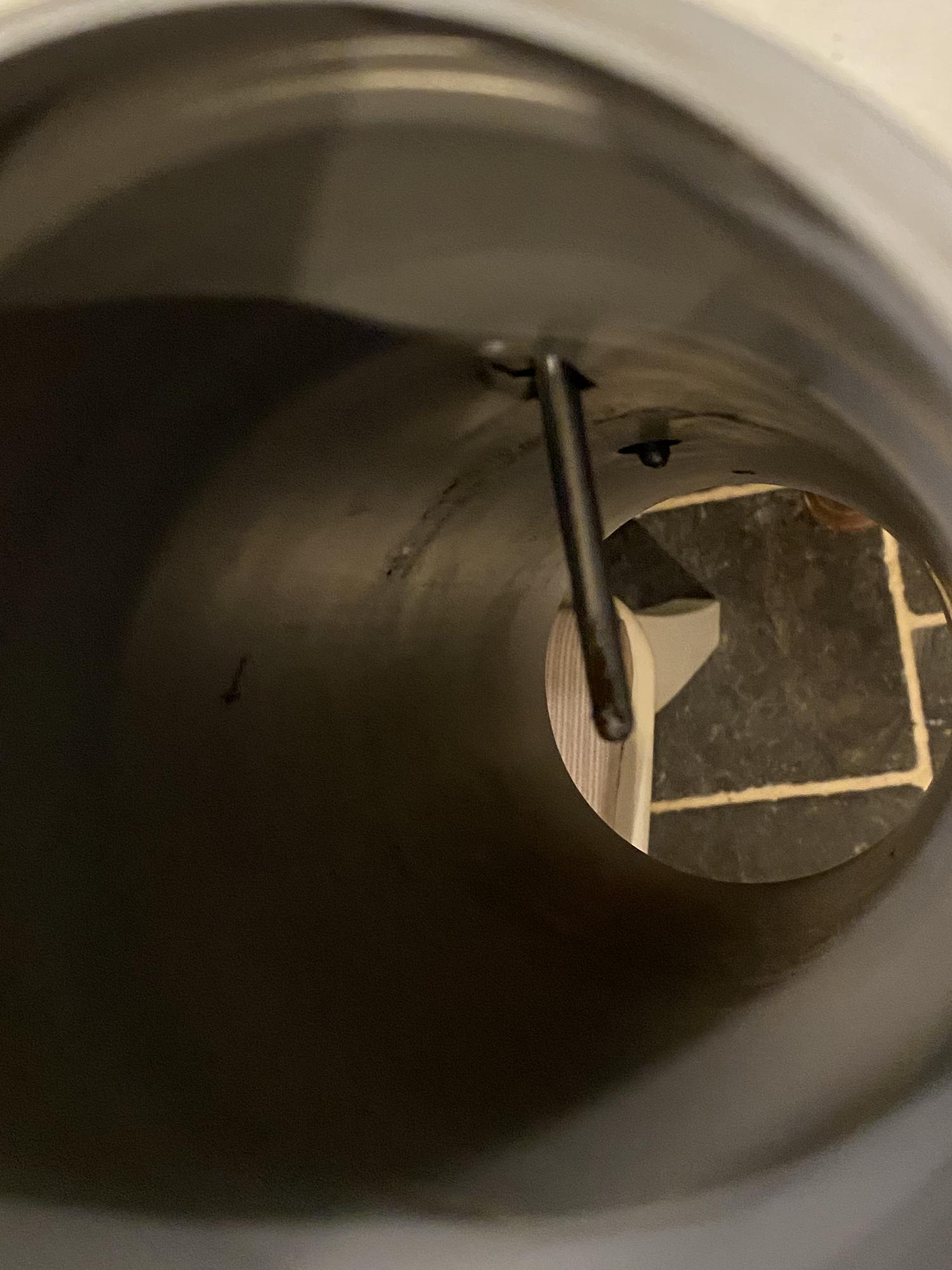

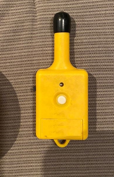

deze foto's heb ik nog kunnen maken van zo een systeem
Lees dit eens door.
dat zal wat lomp uitvallen om te trainen met de hond de bedoeling is dat ik dat mee neem op verplaatsing. ik monteer alles in een buis van 110mm
en laat het systeem werken batterijen dubbel A 12v
zoals je kan zien op deze foto
Mvg Eric

De afstandsbediening moet je kopen en de ontvanger moet een momentary relaisuitgang hebben.
Daarmee bedoel ik dat het relais aantrekt zolang je drukt.

Het is niet het eten maar de klep zelf die massa heeft
Hier zou je alles moeten zien wat je nodig hebt om dat te maken.

De afstandsbediening ( remote relay ) moet een momentary functie hebben, dus knop ingedrukt = relais aan, knop uit = relais uit.
Bij de meeste AB kun je dat instellen.
