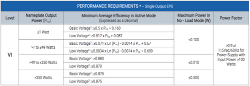

Dat weet ik eerlijk gezegd niet meer precies, ik meen 0,1 á 0,2W standby. Kan ook zijn dat hij helemaal afschakelt bij no-load. Kan ook zijn dat ik het door elkaar haal, want ik heb meerdere ouderwetse stekkervoedingkjes gemeten.
Wel heb ik geconcludeerd dat die Samsungladers voorbeeldig aan de regels (Level VI) voldoen.
1) A basic-voltage model is an EPS that is not a low-voltage model
2) A low-voltage model is an EPS with nameplate output voltage of less than 6 volts and nameplate output current greater than or equal to 550
milliamperes.
Als je de formule wilt narekenen: Ln is de natural logaritm.
Voorbeeld:
Een 5V 1A voeding is 5 Watt Nameplate Output Power (Pno).
De Low Voltage formule levert dan: 0.08341xln(5)-0.0014x5+0.609=0,736 minimaal rendement en mag dus een verlies hebben van (1-0.736)x5W = 1,3 Watt.

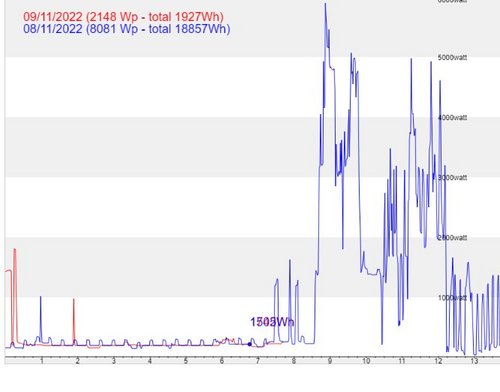

ik heb vandaag de 200W gehaald, en amper nog spikes. de dader gevonden.
alleen snachts zit er een nasty spike van 1kW voor heel korte tijd. nog niet gevonden wie. aangezien ik de tijd tussen 2 pulsen meet, kan het ook geen meetfout zijn door te meten net als een motor start (bv koelkast).
de blauwe lijn is gisteren, daar is snachts 3x per uur zo een piek die even aanhoud. in de rode lijn van deze ochtend is die weg.
ook onverklaarbaar zijn de gemiddeldes tussen die spikes die zo per uur wisselen terwijl we slapen en er dus niks is die kan aan/afspringen.
0h-1h snachts 266W
1h-2h snachts 198W
2h-3h snachts 240W
3h-4h snachts 198W
4h-5h snachts 194W
5h-6h snachts 149W
6-7 was ik wakker en stonden de lichten aan

Op 9 november 2022 10:33:51 schreef winands:
Voor fcapri
Je schrijft er kan niks aanspringen/afspringen.
Ik denk hier aan de koelkast en of diepvriezer.
Misschien ook de pomp van de verwarming.
dat is geen 1000W hé. die kleine pulsjes was mijn kleine diepvriezer die 3x per uur aan springt.
verwarming is een warmtepomp en die is uit, pelletkachel zit de stekker zelf niet in.
ook mijn gemiddelde die per uur zo schommelen is echt niet normaal. gisteren was ik de vrouw gaan ophalen op school, verbruik thuis 400W. toen ik een 15min aan het rijden was, sprong het ineens omlaag naar 300W en iets later naar 200W
toen die grote dikke puls zakte, was ik vertrokken. warmtepomp en lichten uit om 21h.
par terug thuis om 23h30 en toen steeg alles weer

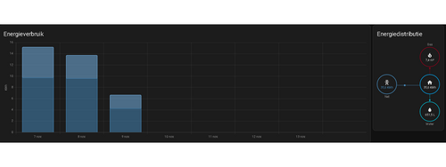

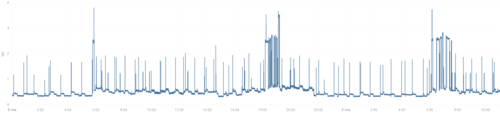

Ook es wat grafieken tonen, nu we toch over rare pieken bezig zijn.
Grafiek van Hass, data komt van P1
Volgende grafieken komen van SmartPi2
Merk op dat je de constante pieken die je ziet op de grafiek met data van de P1,
je er niets van terugziet op de 2 meting.
Hier ook aan het proberen verbruik te minderen, maar toch moeilijk om onder de 400watt te blijven in de nacht.
Komen van gemiddelde van 22kWh/ dag
Op 9 november 2022 11:10:55 schreef fcapri:
Over het algemeen is het zo dat gebruikers heel vaak zeggen: Dit kan niet kloppen! En als je het in detail gaat bekijken is er toch altijd een oorzaak die gevonden kan worden. Het kost wat moeite en ongemak om het te vinden, maar als je de moeite neemt dan zal de oorzaak achterhaald kunnen worden. Dat van 20 minuten nadat je weggegaan was zakte het vermogen. Was je naar de WC geweest en heb je een naloop ventilator? Heb je een buitenlamp die op jou "rij weg" reageert en 10 minuten aanblijft?
Over de piekjes.... Ik heb een keer zitten kijken naar m'n verbruik... Als de magnetron op "halve kracht" draait zie ik OFwel het hoge getal OFWEL het lage getal. Kennelijk is de integratietijd van mijn meter vrij kort voor het getalletje "actueel vermogen". Hoe kort... Tja dat kan ik lastig meten.
Als je inderdaad iets hebt wat 1/1000e van de tijd 1kW trekt. (ongeveer 20ms iedere 19.9 seconden), en de meet-periode is inderdaad 20ms, dan zal je "zo nu en dan" een forse piek zien.
Op 9 november 2022 09:57:55 schreef fred101:
Ik denk dat de meeste van die dingen alleen geschikt zijn voor sinusvormige belastingen
Dat valt wel mee, het gros is gebouwd rond een heuse kWh chip zoals de ADE7755 van Analog.
Op 9 november 2022 11:38:50 schreef rew:
[...]Over het algemeen is het zo dat gebruikers heel vaak zeggen: Dit kan niet kloppen! En als je het in detail gaat bekijken is er toch altijd een oorzaak die gevonden kan worden. Het kost wat moeite en ongemak om het te vinden, maar als je de moeite neemt dan zal de oorzaak achterhaald kunnen worden. Dat van 20 minuten nadat je weggegaan was zakte het vermogen. Was je naar de WC geweest en heb je een naloop ventilator? Heb je een buitenlamp die op jou "rij weg" reageert en 10 minuten aanblijft?Over de piekjes.... Ik heb een keer zitten kijken naar m'n verbruik... Als de magnetron op "halve kracht" draait zie ik OFwel het hoge getal OFWEL het lage getal. Kennelijk is de integratietijd van mijn meter vrij kort voor het getalletje "actueel vermogen". Hoe kort... Tja dat kan ik lastig meten.
wc heeft geen naloopventilator, buitenlamp is met afstandsbediening aan de autosleutel, die zette ik af als ik vertrok.
enige dat kan, is dat zowel diepvries als frigo toen aan stonden, dat de friga na 20min uitviel en dat de diepvries 40min later uitviel. op zich wel ferm lange tijden.
ik heb geen 'meettijd' van het toestel. ik meet pulsen van een kwh meter. dus de tijd tussen 2 pulsen.
als dat 5sec is, en op die 5sec is er 10ms een piek van 10 000W, dan nog heb je 1800W gemiddeld (400pulsen/kwh komt op 1800W op 5sec tijd) en die zal ik dan zien in mijn meetresultaten. die piek kan er nooit uitkomen.
een toestel van 1000W zal elke 11sec ongeveer een puls genereren.
ben nu thuis om te gaan meten, heb ik een sluipverbruik van 74Watt.... dat haal ik snachts zelf niet.
ik ga iets moeten bedenken dat ik groep per groep metingen kan doen, want zo algemeen, kan ik het nooit vinden
