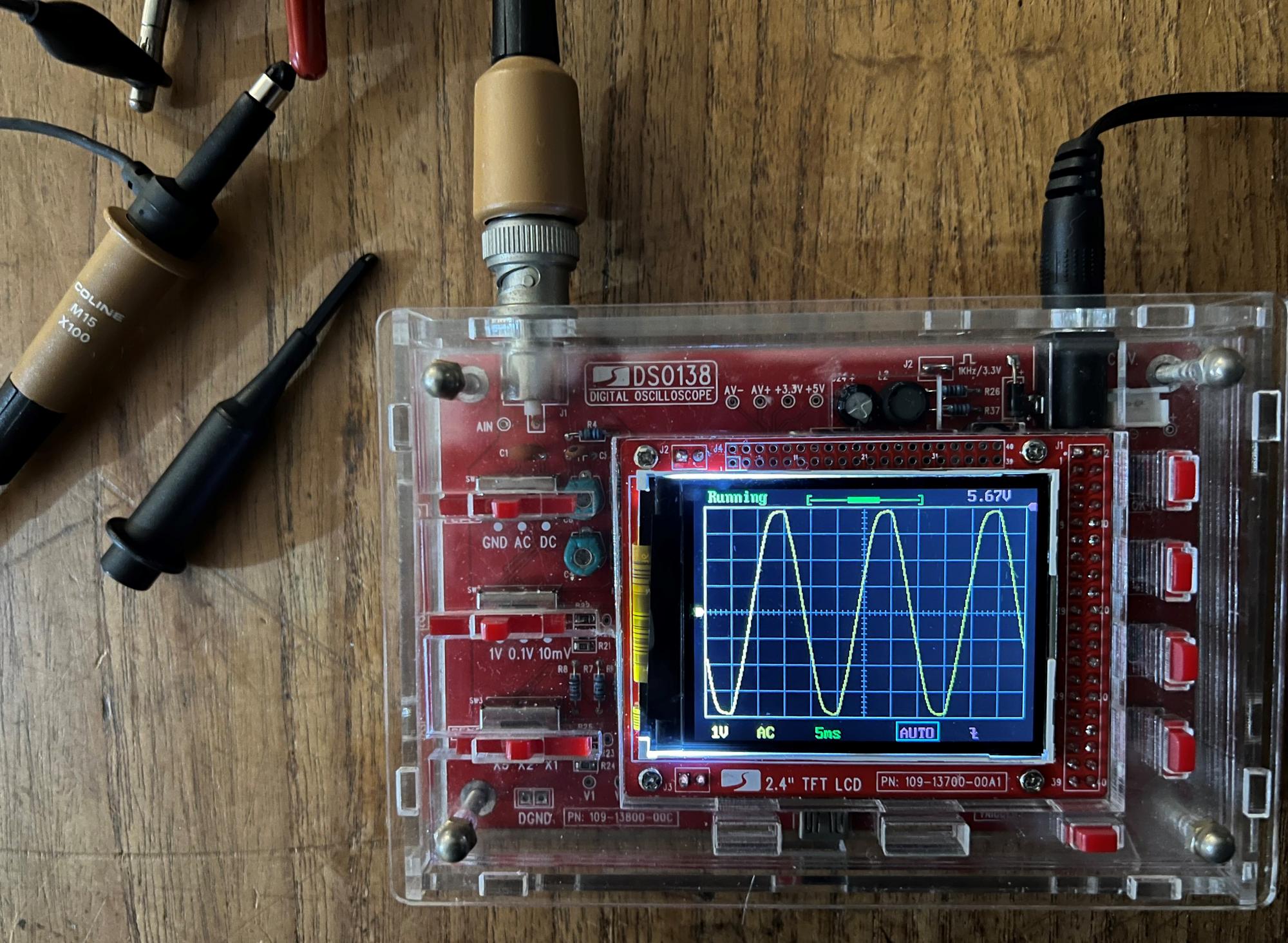

Dat kan met zo'n goedkoop kastje van Aliexpress, de frequentie van 50Hz kan ook in beeld, dat staat nu uit. Hier wordt de 230V gemeten met een Coline 1:100 verzwakker scope probe maar zoiets is ook eenvoudig zelf te maken met een weerstand van 99MΩ of een samenstelling. Voor 50Hz is er geen condensator nodig voor de probe compensatie. En indirect de netspanning meten kan via bijv. een beltransformator.

Is toch een heel elegante, veilige en ook goedkope oplossing!!
(Ik ga ook zo'n bouwpakketje kopen, just curious!)
(Ik denk trouwens dat een (onbelaste) beltrafo een 50Hz sinus niet of nauwelijks gaat vervormen;
Dit is een heel normale meetmethode om netspanningen veilig te meten.
