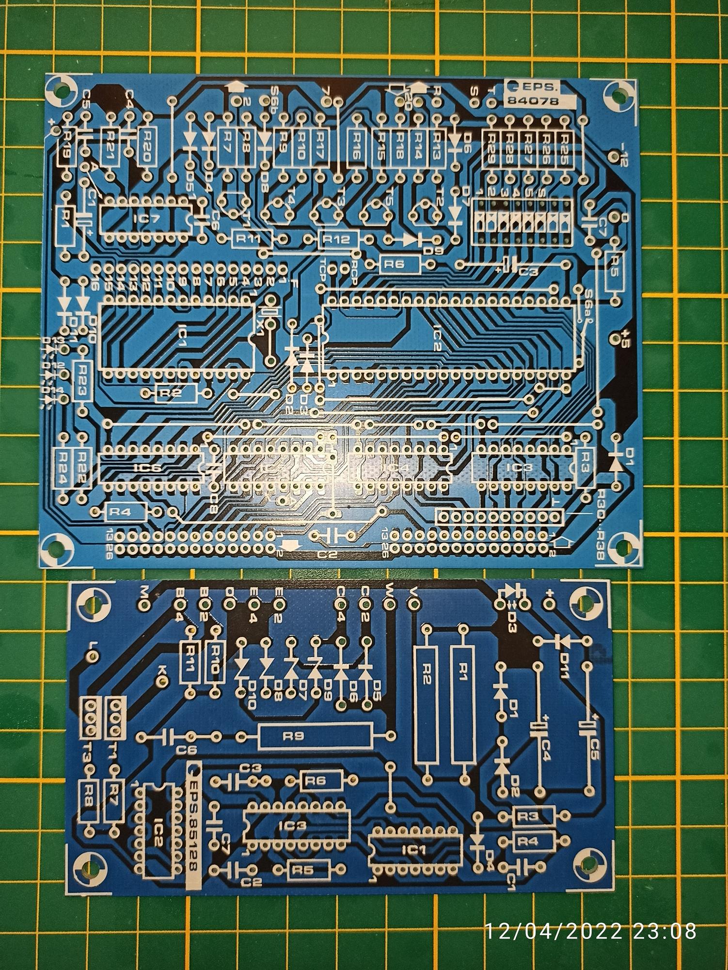

Iemand die weet voor wat de volgende printjes bedoeld zijn, en misschien schema en beschrijving hebben? Ik denk allemaal van elektuur.

Die eerste print is (met een aan zekerheid grenzende waarschijnlijkheid) de (Elektuur) parallel/serieel en,vice versa,omzetter met een AY-3- 1015 uart/usart en baudrate generator.
Het zou makkelijker zijn als je even de EPS nummers erbij geeft.
Jeever
Op onderstaande link:
https://www.elba-elektro.nl/index.php?seo_path=snuffelhoekje%2Fkits%2F…
staat een groot aantal EPS-codes van de elektuur-printen, mét nummer waarin de schakelingen zijn verschenen.
Mischien staan uw EPS-codes daar ook bij.
Schimanski
Die staan toch op de foto's ;)
De eerste twee cijfers na EPS zijn het jaartal (niet altijd het jaar van publicatie).
EPS84078 = RS232-Centronics interface september 1984
EPS85128 = transistor ontsteking april 1886 1986 (met dank aan de oplettende lezer...)
EPS83999-2 =
EPS87022 = Universele LED VU-Meter juli/augustus 1987
EPS87468 = dig.stroom/spanningsuitlezing juli/augustus 1987
EPS87181 = elektronische traforegelaar november 1987
EPS86022 = digitale temperatuurmeter december 1986
Op 4 december 2022 23:30:32 schreef maartenbakker:
EPS 84078
EPS 85128
EPS 83999-2
EPS 87022 Universele Led Vu-meter blz 137 Juli/Aug 1987
EPS 87468 Digitale stroom/spanning uitlezing blz 362 Juli/Augustus 1987
EPS 87181 Dimmer voor inductieve lasten
86022
EPS 83999-2 Onbekend. Kennelijk hoort er een 83999-1 bij, want de transistortelling begint met T7.
Het lijkt op een toongenerator of sirene, want er is alleen maar een voedingsaansluiting en een aansluiting voor een luidspreker. De luidspreker wordt door slechts één transistor uitgestuurd. Misschien is het wel een schakeling uit Elex.
[Bericht gewijzigd door ohm pi op maandag 5 december 2022 02:11:09 (31%)

EPS 83999-2 Is als ik mij niet vergis de sirene van "Resi en Transi en de schrik van de fietsendieven".
Een van de eerste dingen die ik als klein Aartje bouwde. Goede herinneringen :)

Op 5 december 2022 07:55:41 schreef Aart:
Daar lijkt het wel op, een stapeltje AMV's en een speaker uitgang.

Vandaar de opmerkingen over Rudolf Diesel die leefde van 18 maart 1858 tot, 29 september 1913. Alleen heeft een dieselmotor geen ontsteking. Daarom kwam ik met meneer Benz die leefde 25 november 1844 tot 4 april 1929. ;)
Of de schakeling werkte weet ik niet. Waarschijnlijk wel. Electuur maakte wel eens foutje. Die foutjes waren overigens meestal niet heel erg groot. Een vergissinkje in een pcb spoortje ofzo of een onderdeel dat een wat grotere spreiding in specificaties had dan verwacht. Meestal kwam daar dan een oplossing voor in het opvolgende nummer. Dat werd het lek van electuur genoemd.
