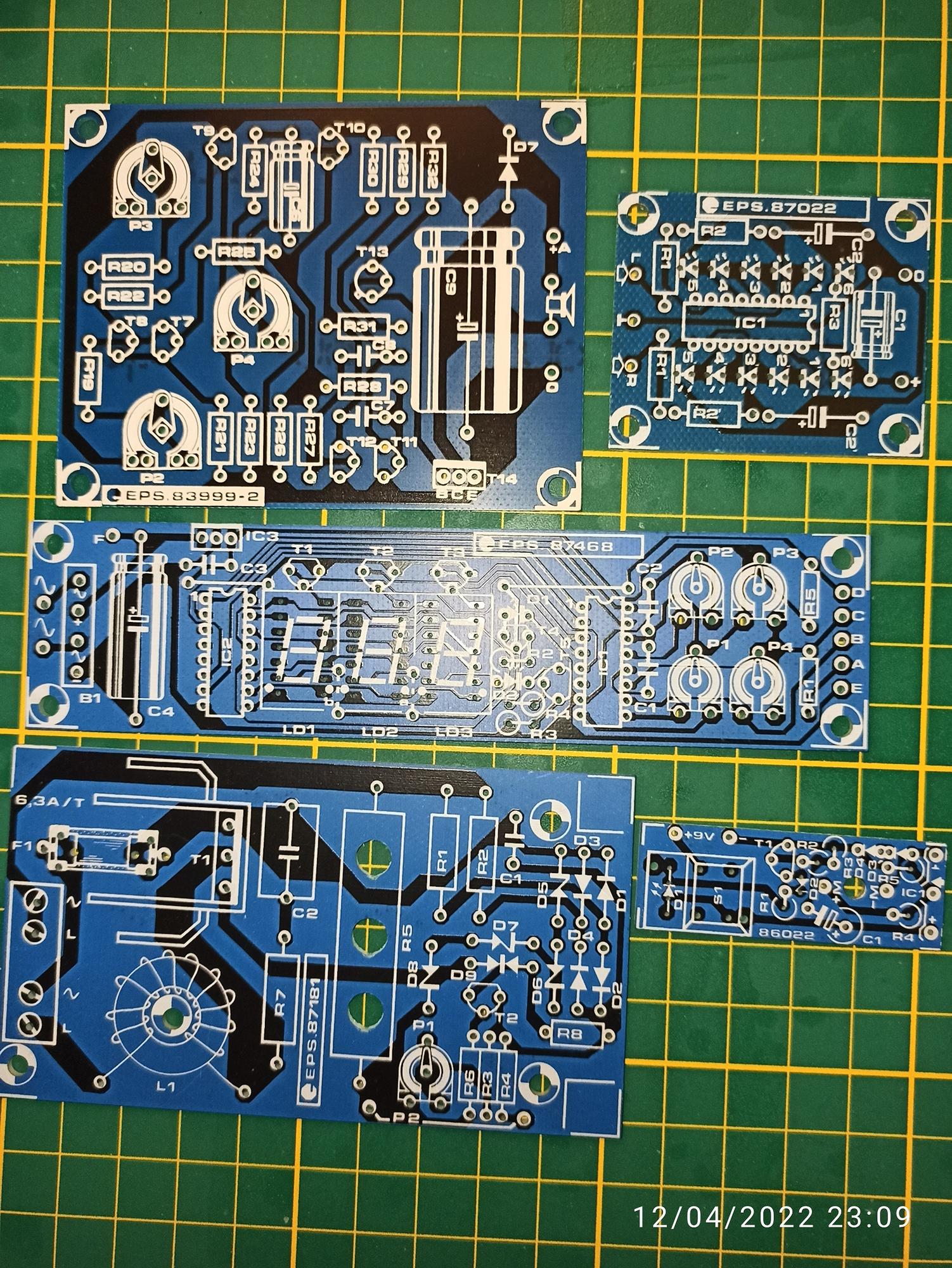

Iemand die weet voor wat de volgende printjes bedoeld zijn, en misschien schema en beschrijving hebben? Ik denk allemaal van elektuur.

Die eerste print is (met een aan zekerheid grenzende waarschijnlijkheid) de (Elektuur) parallel/serieel en,vice versa,omzetter met een AY-3- 1015 uart/usart en baudrate generator.

Die staan toch op de foto's ;)
De eerste twee cijfers na EPS zijn het jaartal (niet altijd het jaar van publicatie).
EPS84078 = RS232-Centronics interface september 1984
EPS85128 = transistor ontsteking april 1886 1986 (met dank aan de oplettende lezer...)
EPS83999-2 =
EPS87022 = Universele LED VU-Meter juli/augustus 1987
EPS87468 = dig.stroom/spanningsuitlezing juli/augustus 1987
EPS87181 = elektronische traforegelaar november 1987
EPS86022 = digitale temperatuurmeter december 1986

EPS 87022 Universele Led Vu-meter blz 137 Juli/Aug 1987
EPS 87468 Digitale stroom/spanning uitlezing blz 362 Juli/Augustus 1987
EPS 87181 Dimmer voor inductieve lasten
86022
EPS 83999-2 Onbekend. Kennelijk hoort er een 83999-1 bij, want de transistortelling begint met T7.
Het lijkt op een toongenerator of sirene, want er is alleen maar een voedingsaansluiting en een aansluiting voor een luidspreker. De luidspreker wordt door slechts één transistor uitgestuurd. Misschien is het wel een schakeling uit Elex.

EPS 83999-2 Is als ik mij niet vergis de sirene van "Resi en Transi en de schrik van de fietsendieven".
Een van de eerste dingen die ik als klein Aartje bouwde. Goede herinneringen :)

Daar lijkt het wel op, een stapeltje AMV's en een speaker uitgang.
