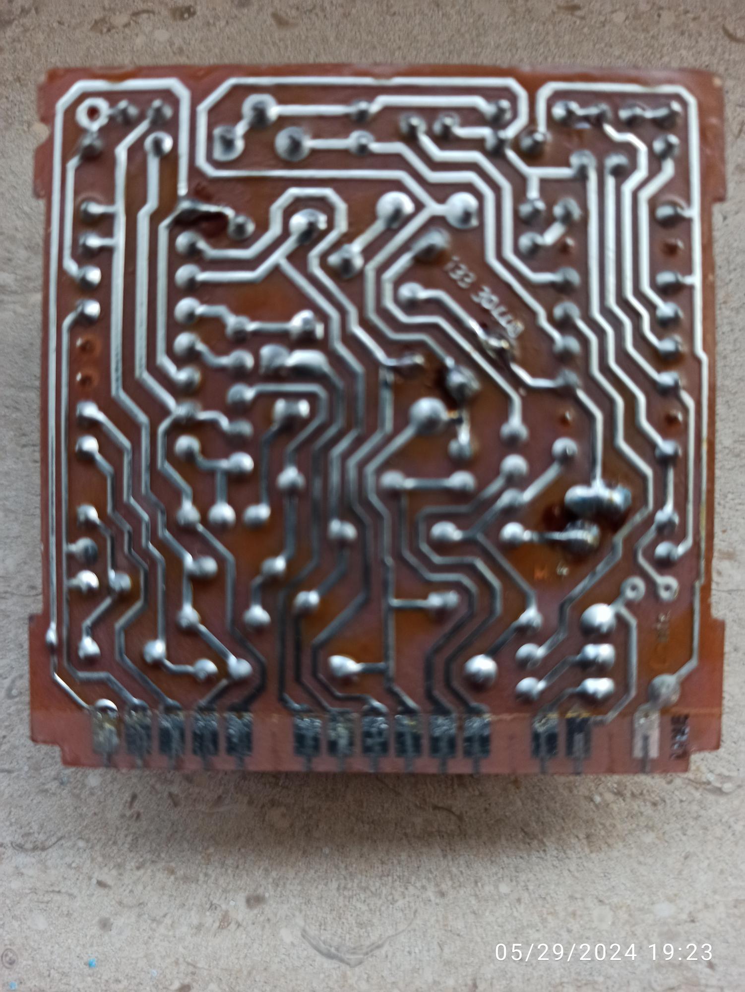

Op woensdag 29 mei 2024 19:18:01 schreef Hubie:
@revado,brakke solderingen? (tv module)
Klopt Hubie, die rottige vertinde edge connectoren waren ook niet echt betrouwbaar.
Gemaakt voor 1 x steken en dan niet trillen of warm / koud... en dat in een tv
En vergulde connectoren was vast veel te duur
En printbreukjes was ook bekend.
Op woensdag 29 mei 2024 19:07:43 schreef revado:
[...]Daar zaten die K9 en K11 bakken mee vol.
Vaak even heen en weer halen en het werkte weer
Volgens mij was het de sync annex lijnoscillatormodule
Op woensdag 29 mei 2024 19:17:32 schreef revado:
[...]Had die toevoeging 32C, 32F en 32K niet ook iets met export versies voor bepaalde landen te maken?
@Maarten weet dat vast wel.
Het getal is het uitvoeringsnummer, vaak overeenkomstig met een land of regio. /32 zou Noorwegen kunnen zijn geweest. Het lettertje erachter staat voor de kleur van de kast.
Op woensdag 29 mei 2024 19:25:21 schreef CrossFireX:
Wel als ik zo zie hoe een en ander gesoldeerd is met tin vertinde contacten... Veel slechte contacten denk ik vroeger.[bijlage]
Viel in de K9/K11 eigenlijk wel mee, rotte contacten, daar had de K12 veel meer last van en die waren wel verguld maar de connectoren bleven op een gegeven moment te ver open staan.
Op woensdag 29 mei 2024 20:42:15 schreef bprosman:
idd, die printjes werden door het blikje op hun plaats gehouden.
Vertinnen lijkt me ook niet echt een probleem als het laagje heel dun is. Dan wordt het gewoon uit de weg gedrukt en is er alsnog goed contact.
Zo heb ik ook menige lijntrafo GOED vastgesoldeerd....
Tin was op de bon bij Philips op een gegeven moment.
Hoeben
Op woensdag 29 mei 2024 21:29:30 schreef revado:
[...]Zo heb ik ook menige lijntrafo GOED vastgesoldeerd....
In mijn studietijd deed ik dit wel eens als bijverdienste: buizen vervangen bij de oude KTV's. PL509, PL519, eventueel wat klein grut erbij. Stelde weinig voor. En dan altijd even de mensen wijzen op de "Warning X-Rays" sticker..
En bij de getransistoriseerde de lijntrafo nasolderen. Soms de netdiode en zekering kapot door kapot opstartcircuit, soms de powertor BUx en/of die grote condensatoren.
Op woensdag 29 mei 2024 21:28:46 schreef maartenbakker:
dat vertinnen was altijd een probleem. Dan moeten uiteindelijk altijd de connectoren vervangen worden. Bij de K12 was het nog erger. Daar heb ik erg veel connectoren moeten vervangen.
henri62
Dat waren die lange zwarte connectoren toch? Goh, dat waren echt rampzalige dingen, ik had een TV en die bleef etteren met een van die connectoren.
Uiteindelijk was ik het zat en heb ik een header + PCB contradeel gepakt en de even pinnen eruit getrokken en die op de printen gesoldeerd. Was nog uitneembaar om er bij te kunnen en het probleem zo opgelost.
Bij de K12 was er een probleem met contactdruk. Dan wil je sowieso geen tin er tussen hebben, dan krijg je een perfecte storm van ellende.
Maar waarom is een dun laagje tin zelfs bij voldoende contactdruk schadelijk voor de connector? Ik geloof je graag maar kan me niet voorstellen wat het doet als je het gewoon wegdrukt.
henri62
Het probleem van de K12 was dat beide kapot gingen, zowel de connector in het chassis als putjes in de kopervlakjes van de module waardoor de boel slecht was.
Dat kwam dan nooit meer goed. Ik heb er wat op zitten vloeken.
[Bericht gewijzigd door henri62 op (12%)]
Was dat vertind met chemische vertinning van de print of met een soldeerpenseeltje in de Weller? Ik heb dat ererste ooit ook gedaan.
Goud was inderdaat te duuer. Een paar jaar later schoot zelfs de goudprijs nog omhoog naar 800.00 $/oz

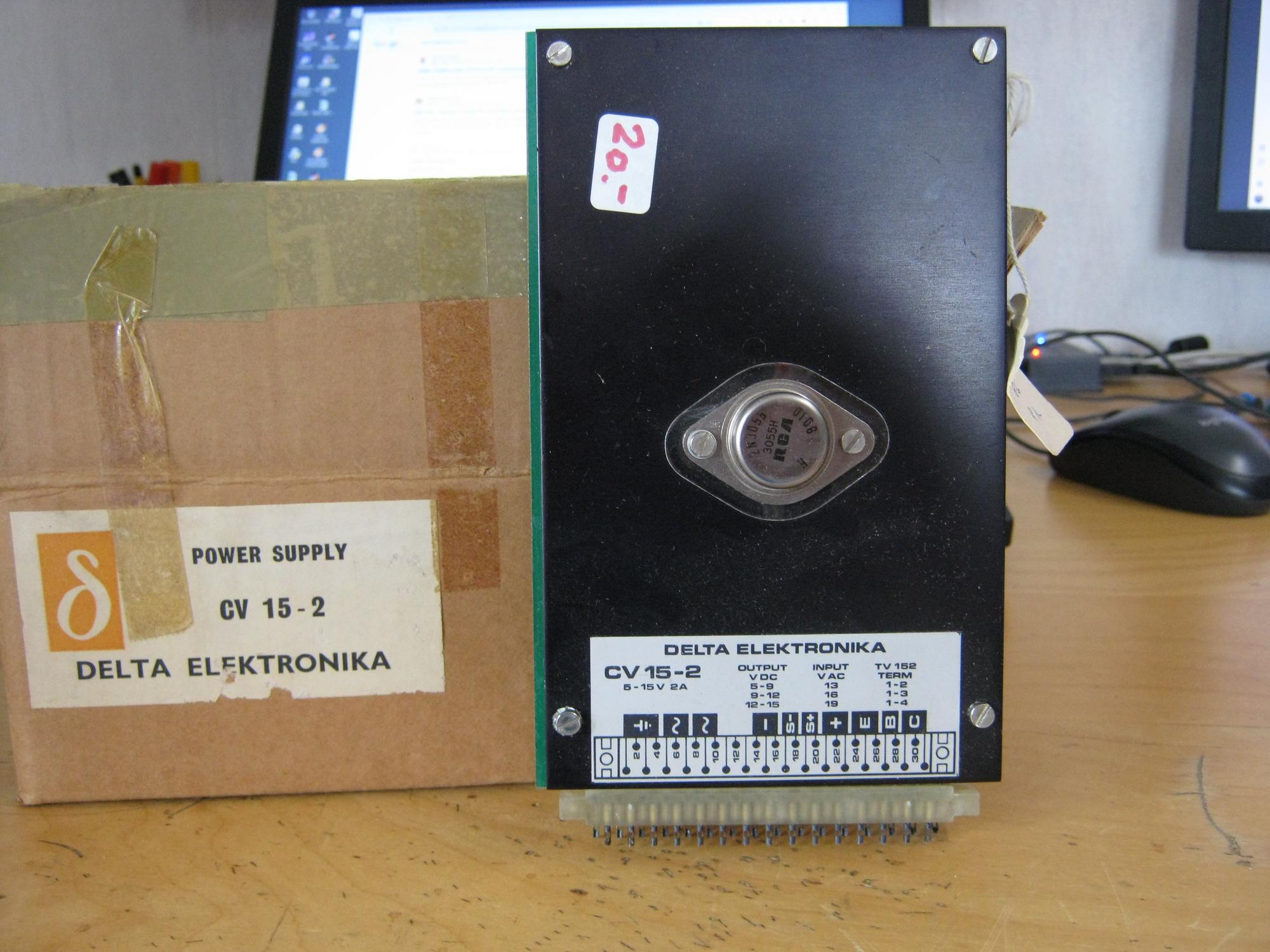

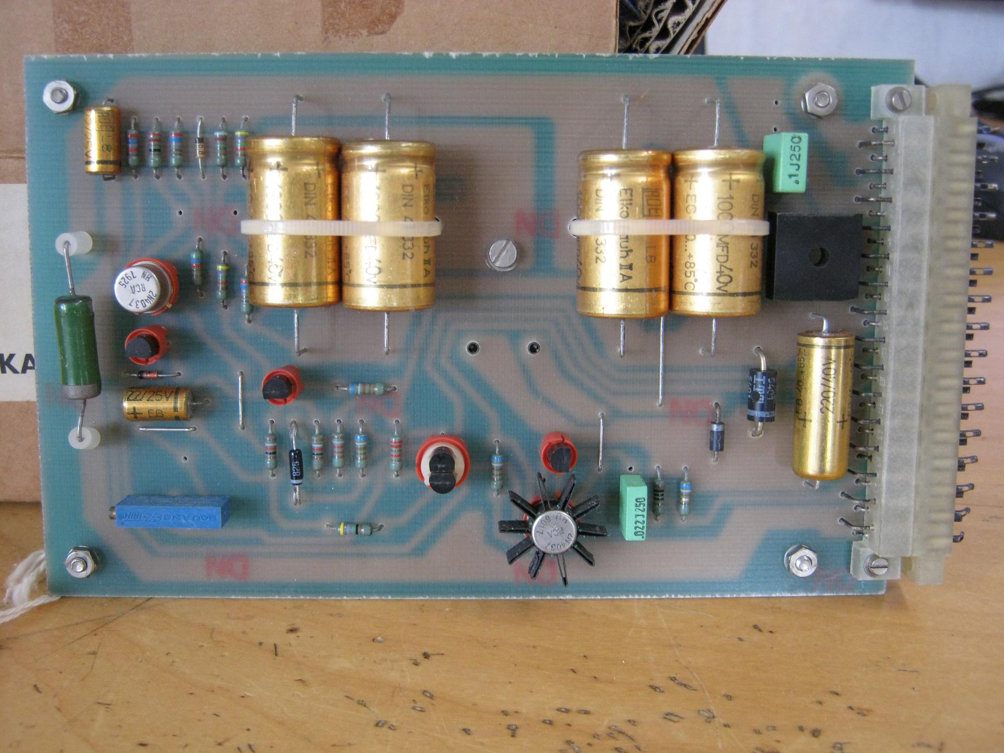

Op maandag 3 juni 2024 15:13:45 schreef sdk:
Niets over te vinden op google ook.
NVRH, en bij Elektrotanya.
https://elektrotanya.com/delta_elektronika_es-030-5_0-30v-5a_labor-sup…
Ik had deze vroeger. Je kon het schema (dat ik toén niet had) gewoon van de print overtekenen, heel leerzaam vond ik dat!

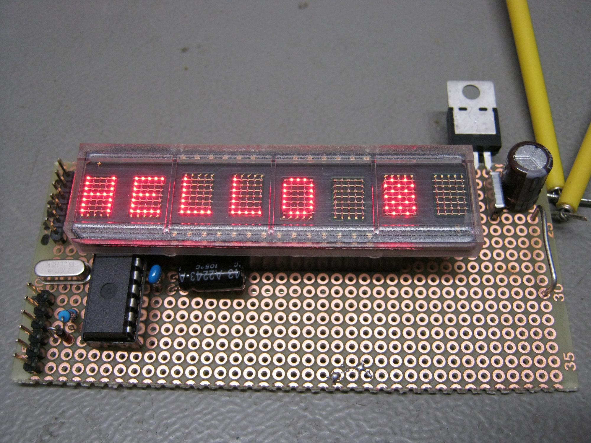

zoiets?
Precies daar heb ik wat van. Ook 4 stuks 'domme' matrixdisplays, en nog enkele panaplex'en maar dat zijn geen leddisplays natuurlijk.
Ik denk dat 't wel leuk is om wat te maken dat info van m'n elektriciteitsmeter te pakken en te laten zien wat ik gebruik of teruglever.
KGE
Op zondag 20 juli 2025 12:41:34 schreef Ledlover:
Precies daar heb ik wat van. Ook 4 stuks 'domme' matrixdisplays, en nog enkele panaplex'en maar dat zijn geen leddisplays natuurlijk.Ik denk dat 't wel leuk is om wat te maken dat info van m'n elektriciteitsmeter te pakken en te laten zien wat ik gebruik of teruglever.
En dan een bewegingssensor toevoegen die het display uitschakelen kan. Deze HP displays zijn niet echt zuinig
Ik heb aan dat Z8 boardje een 3 Amp. adapter zitten ...
