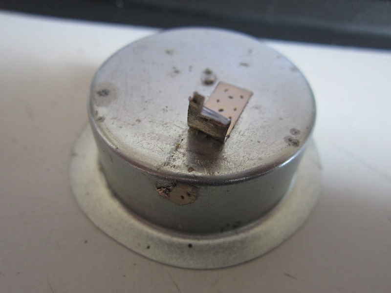

Tja,
Hier trek ik wel de strip stuk, maar niet los.
Ja, als je hard genoeg trekt met een lompe tang wel uiteraard, maar dan krijg je alles los...
Er gaat dus toch wat verkeerd (wil het ding best voor je uittesten hier, maar ik denk niet dat dat nuttig is, zal wel goed gaan hier)
Zoals ik eerder zei, sommige dingen lukken je wel of niet, zo kan ik geen metaal lassen. Vaak geprobeerd, maar werkt voor geen meter.
Heb ik geaccepteerd en laat 't nu door een ander doen...
(terwijl ik al het andere zoals solderen, electra, water, gas, enz uitstekend kan)
Ik kan met die spotwelder zelfs strips lassen aan 2mm+ RVS plaat...
Op 19 september 2023 09:40:46 schreef fcapri:
dat is ook wat ik in reviews van spotwelders zie.
daar geven ze slechte scores omdat de strips met een tang makkelijk te verwijderen waren.ik moet amper moeite doen met de vingers
Doe twee nikkel strips op elkaar puntlassen en leg er geen metaal onder. Het metaal voert de puntlasstroom en de puntlaswarmte van de onderste nikkel strip veel te snel af waardoor er haast geen versmelting met de bovenste nikkel strip kan plaatvinden.
Neem een harde glazen plaat (of een platte glazen schaal van een ovenschotel o.i.d.) als ondergrond en puntlas daarop twee nikkel strips op elkaar met verschillende druk.
fcapri
nieuwe puntlasser aangeschaft en ff snel aan de auto accu gekoppelt (oude accu). volgens specs heb je een accu nodig, minder dan 7mohm. weet niet of men oude accu dat nog haalt.
niks verandert aan de settings, gewoon 12V erop en paar puntlassen gezet.
eerst op een oude 18650, hangt al stukken beter vast dan die battery lasser van ervoor.
dan dat stuk staal weer genomen. strip hangt echt goed vast
en bij het lostrekken, gewoon 3 gaten in de nickel strip getrokken.
de 2 linkse gaten, zijn van op die 18650 accu, de 3 in het midden van die stalen plaat
dus voor mij, die andere puntlasser deed gewoon zijn werk niet, want dit goedkope printje van 14€ werkt wel goed
