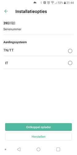

Als ik mijn elektrische auto oplaad met een 220V laadkabel dan werkt het alleen als ik hem direct in een stopcontact steek. Als ik er een verlengsnoer tussen zet (wat niet mag) dan laadt hij ook echt niet (error lampje op de lader). Mijn verlengsnoer is 3x 2,5 mm^2 dus qua vermogen zou het moeten kunnen. Verder geen probleem verder, ik ben alleen zo benieuwd hoe die lader weet dat er een verlengsnoer tussen zit.

Dank allen voor het meehelpen puzzelen.
Fase heb ik zojuist uitgesloten (andersom erin doet hij het evenmin).
Wel heb ik ontdekt dat hij het op het stopcontact in de tuin ook niet doet (via grondkabel naar de stoppenkast).
Voor de zekerheid nogmaals direct op het eerste stopcontact geprobeerd, en dat werkt nog steeds normaal.

Ik ben eruit!
Blijkt dat de aarde van zowel haspel als tuin stopcontact gammel zijn. Ik meet 113 volt tussen fase en aarde in de tuin en dat lijkt me niet de bedoeling. Verlengsnoer meet niks tussen fase en aarde. Fijn dat dit mysterie is opgelost en jammer dat het niet om een tdr meting of impedantie meting gaat. Wel weer wat geleerd!

autoladers doen idd snel moeilijk als de aarding gammel is. normaal zien ze geen verlengkabel. wel zit er in de aangegoten stekker vaak een stel sensoren. als de stekker te warm word, schakelt de lader ook uit.

Maar goed. Elektrische autos kunnen zeurpieten zijn omtrend de aarding. En ze doen echt een poging om te meten of het in orde is, en dan kunnen "foute" installaties door de mand vallen.

tt stelsel toevallig? dan heb je meer kans op random aarding foutmeldingen..
