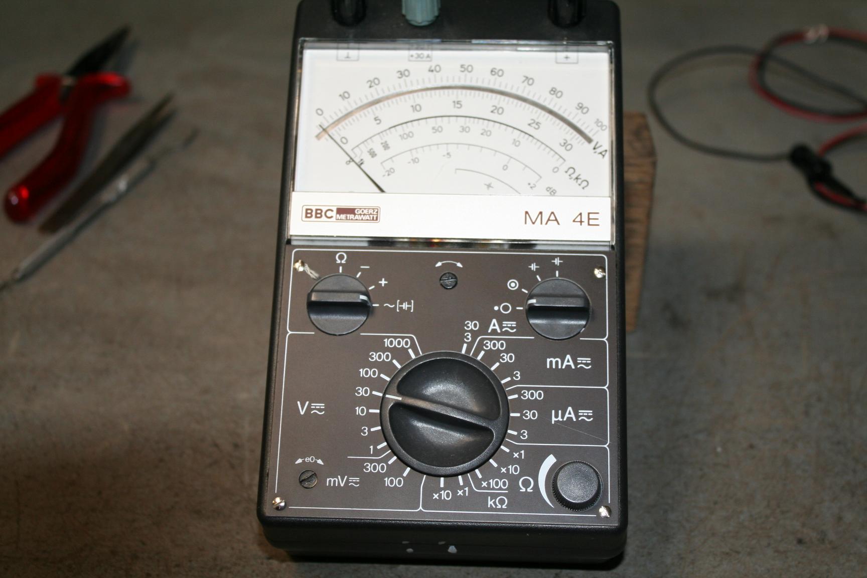

Dit leuke analoge metertje van BCC werkt bijna goed en ziet nog gaaf uit.
Slechts het ohm bereik is van slag.
Om het ding succesvol te kunnen herstellen heb ik, en dat zal geen verwondering wekken, een schema nodig.

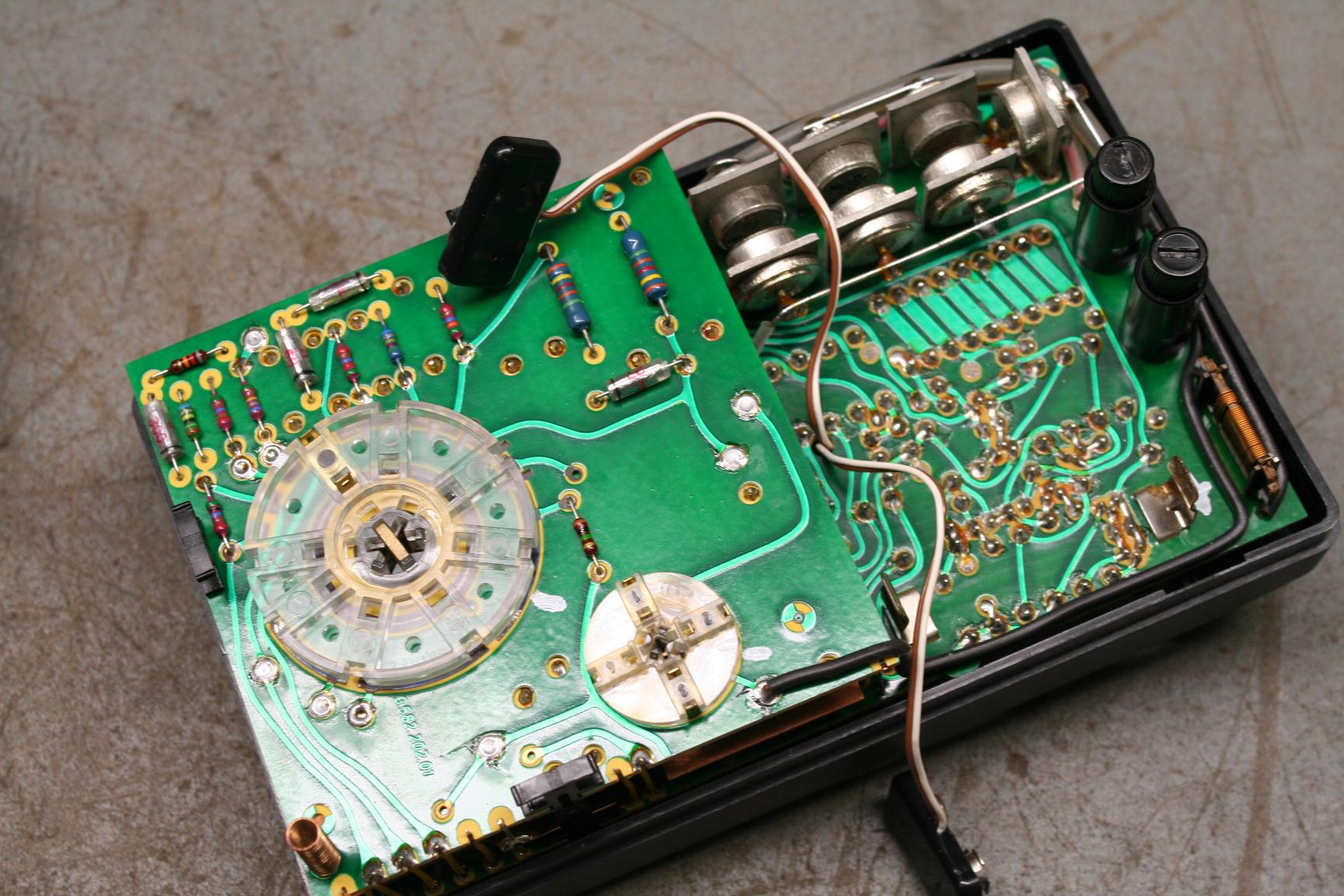

Het schema heb ik inmiddels gekregen en aan de hand van dit documentje ben ik de fout gaan zoeken.
Alle verdacht uitziende onderdelen in het weerstandmeetcircuit gecontroleerd en geen defect geconstateerd.
Uiteindelijk maar eens de schakelcontacten besnuffeld en voor zover ik dat kon zien waren niet alle contactveertjes mooi schoon.
Na contactspray en veel bewegen en weer reinigen bleek de weerstandmeting weer te werken.

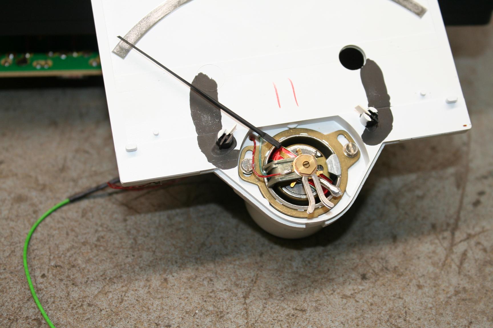

M<aar de draaispoelmeter bleek in ruststand nog steeds minstens 10 mm van het nulpunt te blijven hangen.
Ook zonder verbinding met de print bleek de wijzer niet terug te willen gaan.
Het instrument helemaal uiteen genomen en uiteindelijk bleek een van de aansluitdraadjes , die via een gaatje naar buiten waren gevoerd, de aanhechting van het veertje ( verbinding met de spoel) hebben aangetrokken en verschoven.
De draadjes zijn oorspronkelijk met kit vastgezet in de beide doorvoergaatjes van draaispoelbehuizing.
Of ze zijn in de loop der jaren losgeraakt of ik heb ze bij de demontage losgetrokken.
Ik heb het veertje weer in z'n oorspronkelijk stand gezet, de draaddoorvoeren vast gelijmd en de meter teruggeplaatst.
Het apparaat werkt weer naar behoren.
