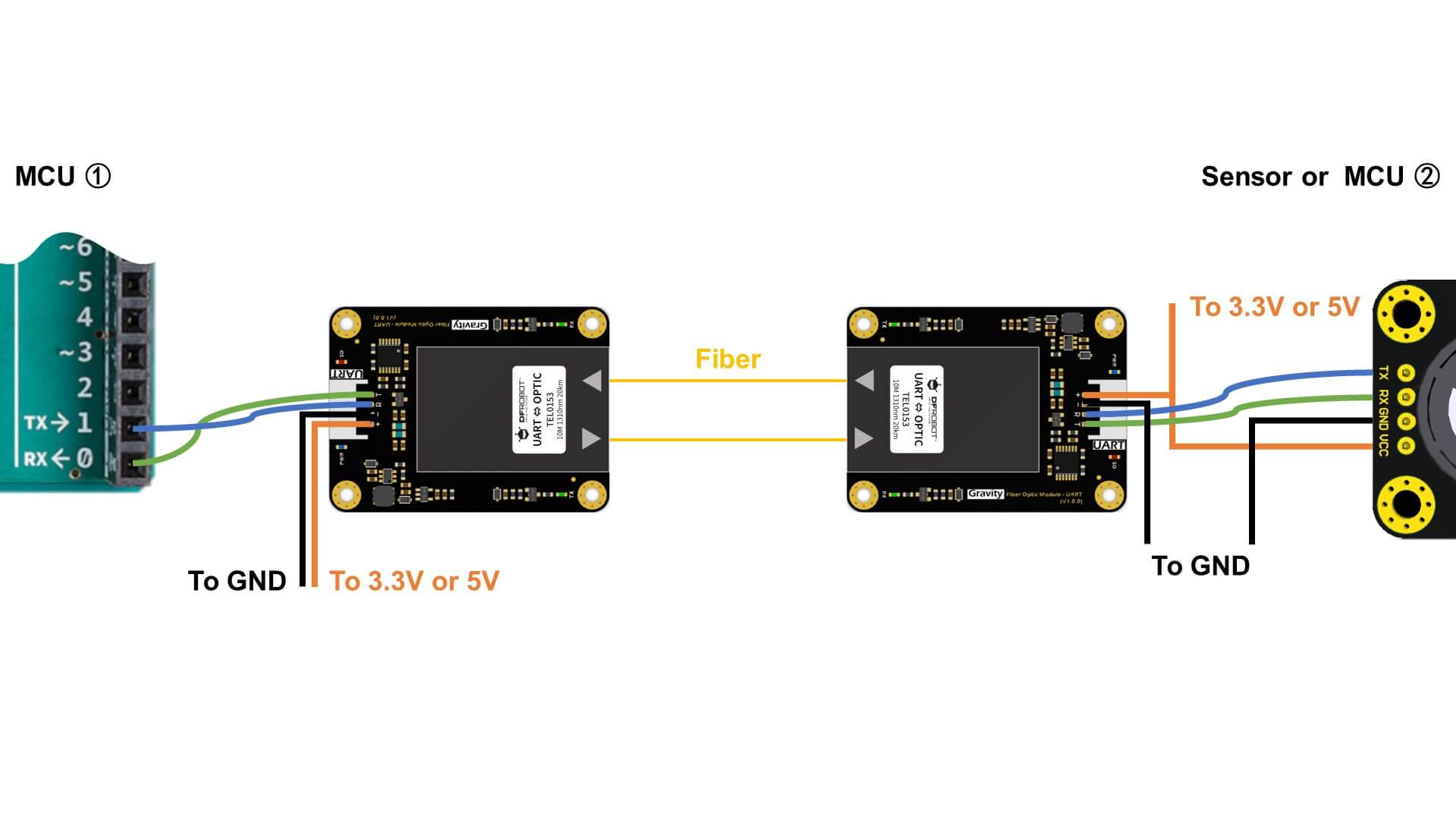

Foto die ik gestuurd heb met de euro kaart is alleen ter illustratie dat klopt dat er een oud kaartje is maar het ging even om het idee hoe ik het ga doen mijn eigen Kaarten moet ik nog maken in ieder geval ben ik nog niet veel verder gekomen en hoop iemand te vinden die mij een oplossing kan geven voor een onderwerp voor een van de glasfiber transceivers De rest volgen ik zelf wel in elkaar van serieel naar para lel dat lukt maar allemaal wel om alles synchroon ook nog te laten lopen zoek alleen een chip zet die gewoon Serial uitgeeft

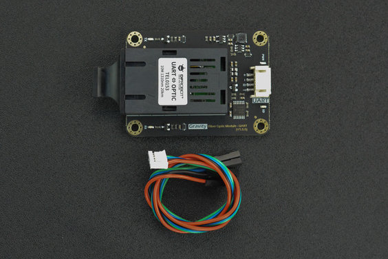

Dat lijkt mij ook een beter haalbare kaart dan de eerdere genoemde opties.
Deze module lijkt gemaakt te zijn om een serieel signaal aan te bieden, het stukje omzetten van de 'bus' lijnen naar een serieel protocol is dan de enige tussenstap die nog te maken is.
