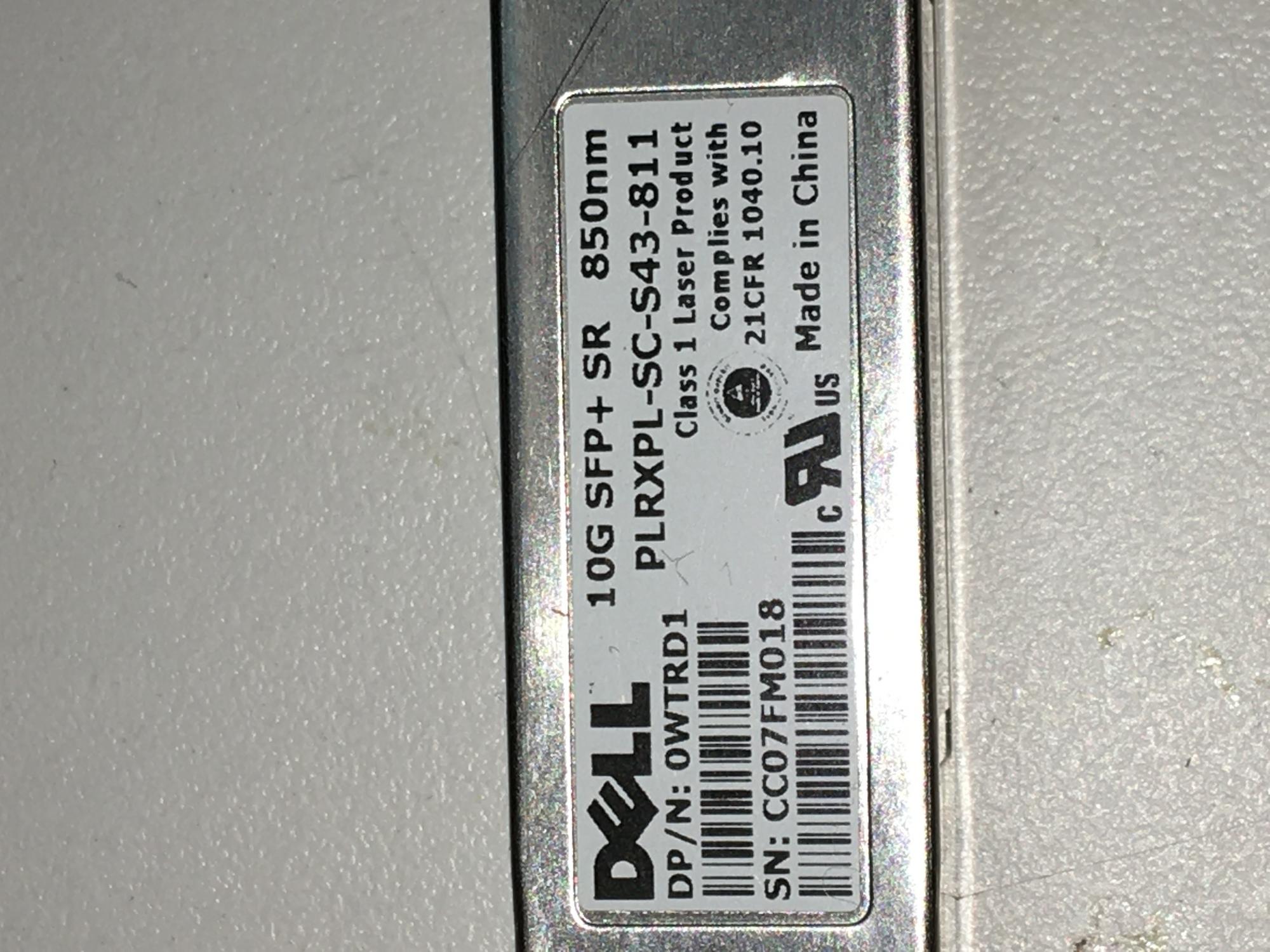

Hallo goedendag ik ben op zoek naar iemand die ervaring heeft met het maken van digitale Viber linkjes ik wil er meerdere naast elkaar hebben voor een parallelle bus overdracht in plaats van een flat kabel dit om een flexibele kabel te hebben en om storing te voorkomen wie heeft daar Een goede oplossing voor hier enkele voorbeelden in de afbeeldingen van de transceivers die ik heb
Hoeveel data wil je versturen? Die trancievers zijn redelijk duur, dus om een IDE kabel te vervangen (40 aders) stuur je veel liever de data over 1 fiber (of 2, 1 voor iedere richting) dan over een stuk of 20 (van die 40 zijn er een hoop GND).
Je hebt op de foto's ook nogal een variatie aan 'fiber' opties.
Ik zie een SFP module, Toslink modules voor een PCB en een PCB module met ST connector.
Welke richting moet de data op? de getoonde Toslink en ST module lijken mij eenrichtingsverkeer.

Het ding links op de eerste foto werd in mijn jonge dagen een GBic genoemd, spreek uit "DjieBiek", en was duur, en nogal sletig, ze moesten regelmatig vervangen worden, pakweg om de twee-drie jaar.
En daar ging dan een kabeltje in zoals het lichtblauwe op de tweede foto.

Dan had je crappy modules, ik weet er enkele zitten die langzaam richting de 15 jaar gaan ondertussen. In Gbit.
GBIC'S zijn breder, in deze specifieke bouwvorm sprekt men van SFP's (Small Form-factor Pluggable) voor Gbit en SFP+ voor 10Gbit
Iedereen bedankt voor de reacties ik zal even wat toelichting geven het is namelijk zo dat ik heb een backpanel met connectors 96 Pins word voor een groot gedeelte als bus gebruikt zal worden be directioneel dus op een of andere manier moet ik dat naar mijn bedieningspaneel krijgen nou kan ik dat met twee flatkabels doen maar ik vind dat de storingsgevoelig en: ik heb liever een verbinding over glas alle wel ik dan wel hele snelle schuifregister moet hebben om de data ook serieel parallel op de bus te krijgen tenzij er een goedkope oplossing is waardoor ik dus het liefst allemaal glasvezelkabeltjes laten lopen dat is natuurlijk het mooiste 10 Mb per buslijn moet minimaal haalbaar zijn ik zou ook bijvoorbeeld 30 glasvezelkabeltjes kunnen gebruiken van multiplex die dan Ieder een deel van de bus voor zich nemen

Mocht je (SPF) Gbic's gaan gebruiken let er dan op dat er 2 types zijn.
SX ( 850 nm) en LX ( 1310 nm)
SX is voor kortere afstanden tot ong 500 meter, LX kan tot wel 10 kilometer.
Beide kan je niet combineren, altijd een set voor SX of LX combineren en de juiste kabels gebruiken, due zijn ook in veel types te koop.
Dat heeft mij een keer veel zoekwerk opgeleverd door een fout geleverde module.
Wij hadden de glasvezel getrokken en afgewerkt en getest maar het werkte niet.
En ook een keer gezocht toen iemand een multimode glasvezel patchkabel op de aansluiting uit de straat had gepached, dat moet een singemode zijn ( meestal geel).
Tussen de modules de RX en TX glasvezel ook kruisen.
Een werkende gbic geeft licht aan de zendkant, dat kan je controleren met je telefoon camera. NIET direct in kijken, is een laserled!

Dat combineren met 1Gb/ 10Gb SFP's uit de netwerkwereld tot een werkend geheel lijkt mij verdomd lastig. 2 decennia EN een compleet vakgebied verschil.
Stop ze in een bijpassende switch, hang er via netwerk een Arduino aan en men is een heel eind, moest dat werkelijk de vraag zijn.
