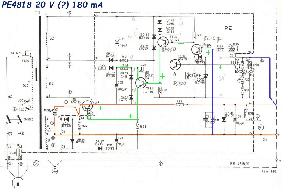

Onlangs van een Phillips voeding het schema proberen te doorgronden wat nog met de hand getekend was en dat was ook niet te doen. Dus niet alles van vroeger was even goed.
Een deel van de tekening was met massa boven en dus andersom dan ik gewend ben maar er waren ook weer delen waar de massa wel onder zat.
Op 19 januari 2023 20:40:42 schreef benleentje:
....Onlangs van een Phillips voeding het schema proberen te doorgronden wat nog met de hand getekend was en dat was ook niet te doen. Dus niet alles van vroeger was even goed.
Dat was die Philips PE4818 denk ik. Ook een tijd op zitten puzzelen en hertekenen voordat ik het op een rijtje had.
Signalen gaan van links naar rechts, voeding heeft een hoogste lijn met de hoogste spanning en eenmaal gekozen draai je lokaal geen transistoren om met voedingsspanningen die opeens anders zijn... Die bedoelde je?
Nee die gewoon compleet onderste boven. Voor mij al moelijk genoeg maar dan is verder wel in elk componten de richtingvan onder naar boven. Ja zoiets maar dan nog een stuk erger. Dan krijg je een schema wat alleen degene die hem getekend heeft en nog enkele Phillips engineers misschien nog begrijpt. Maar voor de rest van de wereld niette begrijpen.
Was een PE1520. De hoofdvoeding was met de massa boven van 1 hulpvoeding ook de massa boven en de andere hulpvoedingen waren met de massa onder. En die hulp voedingen zaten dan tussen de hoofdvoeding in.
En dan ook nog eens door een onbenul ingescand met alles op A4 en dat je midden in het schema ineens naar een andere bladzijde moet. Er zat gelukkig wel iets van overlap.
