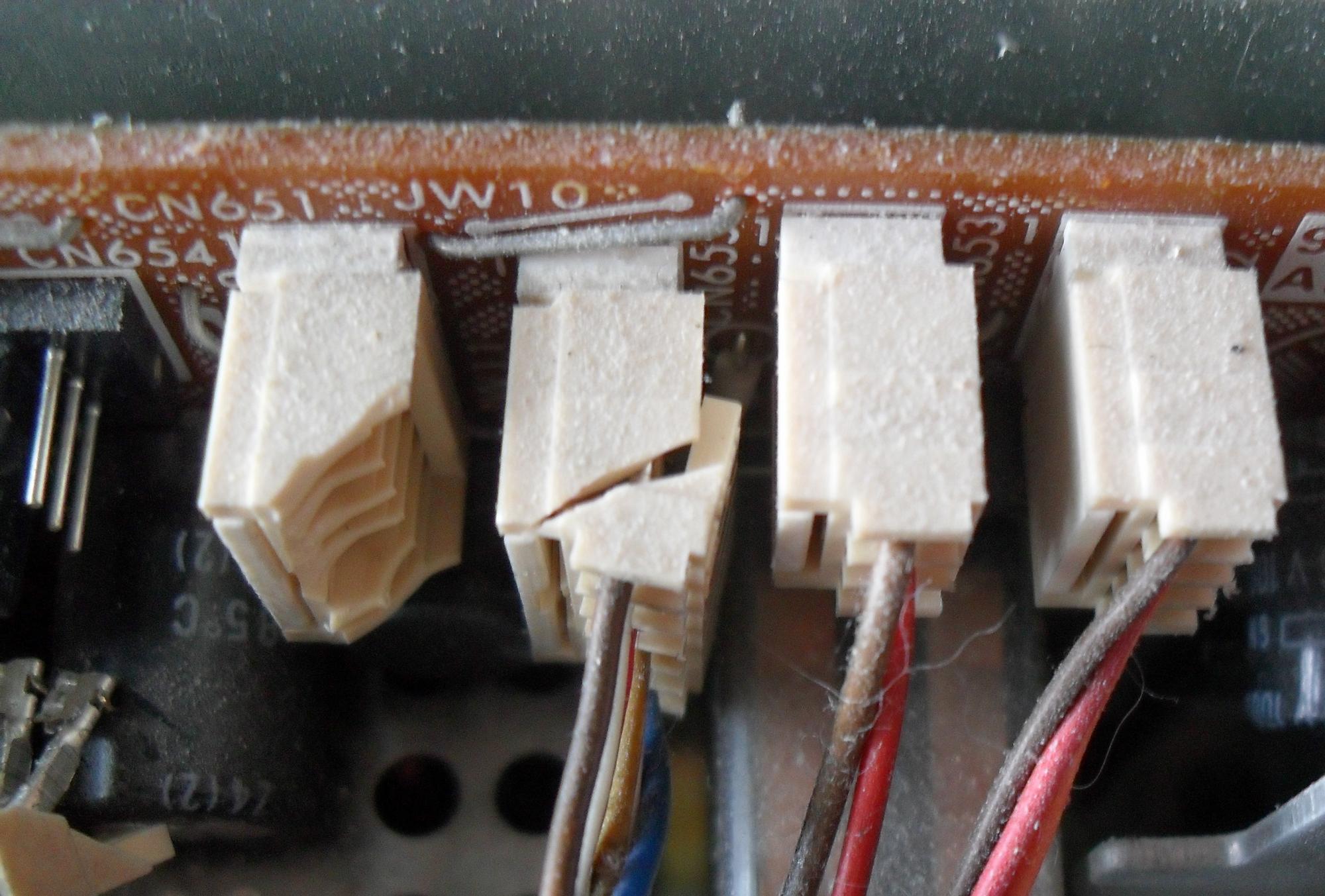

Iemand enig idee waar er anno 2023 nog Molex MXJ stekkertjes te krijgen zijn? Pinnen en headers zijn niet nodig. Het gaat puur om de plastic body van de stekker. Dit ter reparatie van een professionele recorder waarvan enkele connectortjes uitgehard en gebroken zijn.
Pitch is 2,0mm als ik het even uit de losse hand meet, de pennen van de header zijn echter rond en licht verzilverd. De meeste moderne die ik tegenkomen zijn echter gewoon vierkant zoals de meeste JST connectors.

Molex typenummers zijn notoir rampzalig om te vinden. Maar ze moeten ook een nummer hebben. Er staat ook iets van 5233 op, is denk ik een deel van dat nummer.
Ik heb die connectors ook eens ooit ergens in zien zitten, geen idee wat het was.
Anders eens een vertegenwoordiger een email sturen en gewoon vragen met fotos wat het precies is?
[Bericht gewijzigd door henri62 op (14%)]
ik zou denken dat een fan stekkertje uit een pc past. een 4 polige van een fan met pwm zoals een box intel fan.
een apparaat uit de 80's als een jvc vhs bovenlader ed zat vol met die stekkertjes.
henri62
Een fan stekker is 2.5(4) mm pitch. En de japanse spullen zijn meestal JST connectors, niet deze met ronde pinnen.
Weet je zeker dat het Molex is?
-edit- De Molex MXJ heet picoblade en heeft platte pinnen?
[Bericht gewijzigd door henri62 op (17%)]
vooral de tanden aan de zijkant van de stekker zijn apart. ronde pennen maakt niet uit, dat hebben oude modellen vaker, contactovergang was slechter dus werden er later stekkers met vierkante pennen toegepast. wrs word het de stekker en pcb deel vervangen wil je dat goed krijgen.
