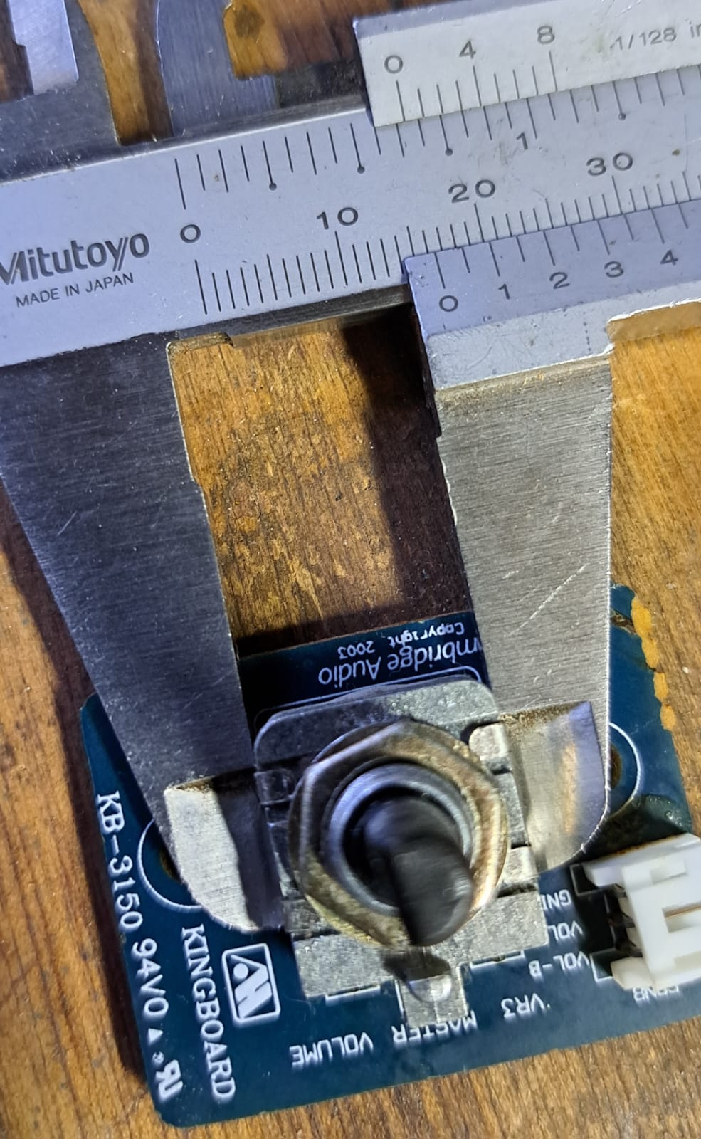

Ik ben op zoek naar een 24stap encoder uit een receiver.
Cambridge Azur 540R V2.0 AV.
Het service manual staat op elektrotanya. Daarin staat typenr EC16B241047AA voor dit onderdeel. Op dit nummer kan ik met google niks vinden ( behalve dat het in deze reciever zit).
Een equivalent met dezelfde footprint is ook goed lijkt me. Zie de foto’s voor de globale maatvoering. Net wat groter dan de standaard encoders die ik ken. Op de onderkant staat ”Everbest” verder geen enkele codering/aanduiding.
Zoek maar eens op PEC16 dan vind je ze denk ik wel.
LetterHenk
Dat is de juiste zoekterm, bedankt henry!
