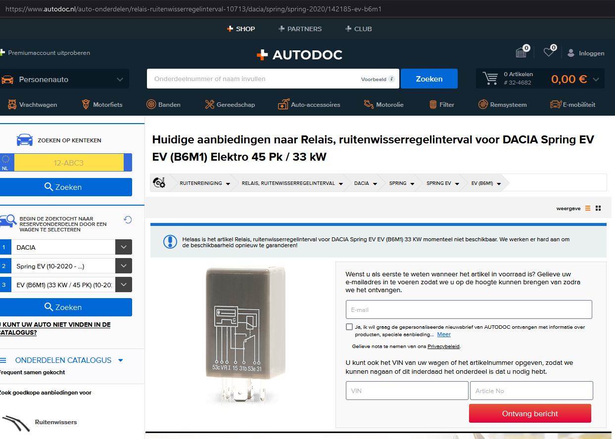

Grote kans dat het relais in de bodycontrol (uch) bevindt. Nog vervelender al de ruitenwisser schakelaar via de canbus werkt. Ik hen helaas ook geen schema's.
Autodoc verkoopt ze los:
Bron: Hier
Dat het te koop is geeft hoop, al zie ik webshops er soms wel naast zitten met eventuele opties.

@Kruimel: autodoc heeft helaas nog vrijwel niets voor de Spring, maar ze hadden wél een vw99 kloon(die heb ik besteld).
Op 12 februari 2023 23:03:50 schreef Kruimel:
Bron: Hier
dit kan er ook wel eentje zijn waar een potmeter aangekoppeld wordt. zo zijn er ook veel, en als je die potmeter dan niet hebt op je hendel, doet die ook niks.
het voordeel van relais 99 is dat die met de gewone hendel geprogrammeerd wordt
Dit is zo ver ik weet gewoon een vervangingsartikel. De reden dat ik hem toonde was dat deze auto er blijkbaar dus één heeft, en dat de ruitenwissers niet vanuit de CAN-bus of vanaf een geïntegreerde module worden aangestuurd. Het zou kunnen kunnen helpen in het vinden van het ding in de auto als je niet weet hoe zo een geval er uit ziet.

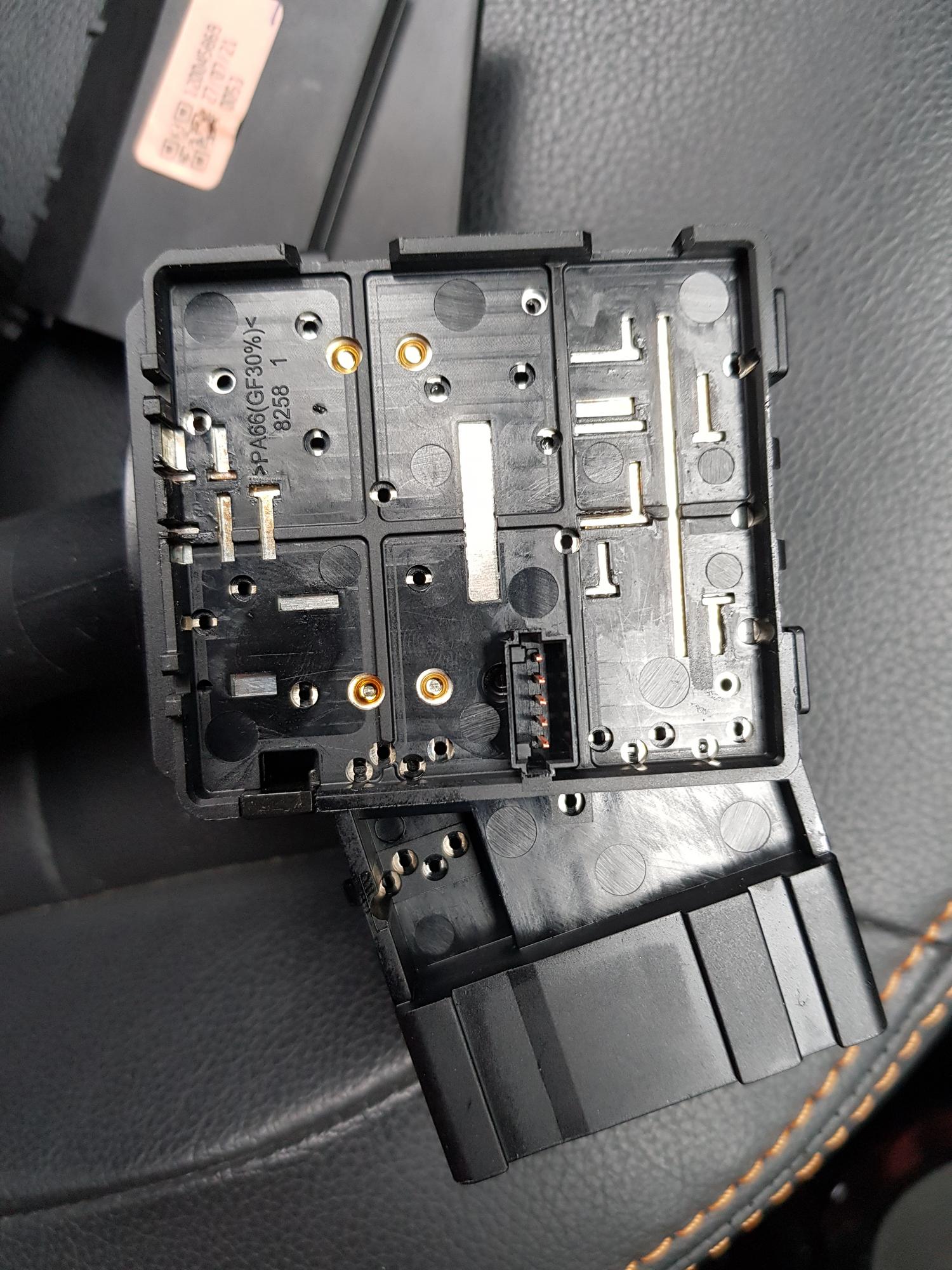

Hmm, dat gaat hem waarschijnlijk/helaas niet worden met de Spring ruitenwisser interval...
Na 1 voor 1 alle zichtbare relais verwijderd te hebben, bleek géén van allen bestemd te zijn voor de ruitenwisser(interval).
Ook heel goed geluisterd en gevoeld of er ergens een klik te horen of voelen was, maar dat was niet het geval.
Even voorzichtig het kapje van de schakelaar verwijderd, waaronder een kleine -loze- stekkeraansluiting zichtbaar was. Het lijkt er niet op dat er electronica in de schakelaar zelf aanwezig is, dus het zal waarschijnlijk allemaal geregeld worden via de boordcomputer.

Als laatste zou je nog even kunnen kijken of je de draden vanaf de ruitenwisser kan volgen. Zo te horen zit de aansturing dus wel in een soort elektronische module, maar misschien zit er nog ergens een verborgen relais-kast.
De elektronica zit echt in de uch. Of je moet alles buiten de uch om gaan aansluiten.
