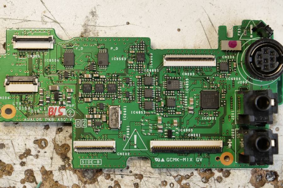

Vandaag besloot ik, met een vrije dag, er nu eens goed voor te gaan zitten.
Aanknopingspunten die ik had: het probleem was als onregelmatigheid begonnen. Zo nu en dan werd volkomen willekeurig het ND-filter in- en uitgeschakeld, zowel stand-by als tijdens een opname, terwijl de schakelaar uit stond. Áls er spontaan ingeschakeld werd, richtte de schakelaar bedienen ook niets meer uit.
Toen het uiteindelijk helemaal niet meer werkte, het ND-filter permanent ingeschakeld bleef, maar er nog wel 'ND' in het scherm kwam te staan bij omhalen van het schakelaartje, kon ik me dus voorstellen dat de processor-uitgang nog in orde was, voor zover men niet een andere uitgang gebruikte om de opamps te sturen die dan weer de spoel van het ND-filter mechaniek aansturen.
Belangrijk extraatje is dat de camera in Kyiv een golf pekelwater over zich heen gekregen heeft... Ik hield er serieus rekening mee dat ik daar binnen schade van zou vinden, maar nee.
Het probleem móest haast wel in het analog board zitten, daar al het andere wél werkte en dit eigenlijk alle verwerking deed voor het optische blok.
De opamps kocht ik bij Mouser (lekker exotische types natuurlijk).
Voor ik ging vervangen besloot ik eerst te kijken of het ND-filter zelf nog heel was. Met de labvoeding op 5 Volt en de stroominstelling praktisch tot 0 teruggedraaid en een 1k weerstand in serie, bleek het ND-filter prima op en neer te klappen bij aanbieden van spanning en dat vervolgens om te polen om het filter weer naar beneden te krijgen.
Dát was dus sowieso niet stuk. Daarna de flex-flatcable uitgemeten: prima contact tussen galvo/spoel/wathetookis contacten en de connector. Ook ingestoken op de print was er contact tussen de galvo en de contacten op de print.
Zegt niet alles, maar de kans dat daar het probleem zat, was niet aannemelijk. Maar waar dan wel?
Ik besloot een microscoop-inspectie te doen van het analog board. Nou... de solderingen van meerdere onderdelen aan beide kanten van de print waren (op z'n zachtst gezegd) discutabel.
Let vooral op de twee ic's links (5-poters): op de foto zie je het niet zo lekker, maar vooral de linkerpootjes lagen bovenop de solderingen.
Onderaan op de print was het duidelijk ook niet best meer. M'n collega op m'n werk ontdekte zelfs dat een van de condensatoren mogelijk helemaal niet meer vast zat aan 1 kant.
En een processor: ik wist niet wat ik zag onder de microscoop! Praktisch elk pootje leek zich losgemaakt te hebben van het tin en nog slechts door een wonder contact te maken.
Eerst besloot ik een werktrucje toe te passen voor ik ging solderen. Ik vond een manier waarop de camera simpel ver genoeg in elkaar kon zodat ik veilig kon testen, plugde de adapter in en gelukkig, alles werkte nog (nou ja, op dat ND-filter na dus).
Daarna wat gaan duwen op de print... en verrek! Bij het duwen rond IC4851 reageerde het ND-filter plots weer op de schakelaar!
Dat kreeg ik zo betrouwbaar voor elkaar dat ik er niet aan twijfelde dat het aan solderingen lag, maar zoals ik inmiddels van m'n werk weet: als het probleem bij duwen op onderdeel A optreedt of verdwijnt, betekent dat bepaald niet dat daar de rotte soldering(en) ook zitten.
Dus alles losgekoppeld en de hele print vol met flux gespoten. Met de (helaas) enige gull-wing punt die ik heb (hij is nogal grof) alle, maar dan ook echt alle onderdelen langsgegaan.
Hoewel ik 'no-clean' flux heb, stinkt het spul na solderen nog enorm en wordt alles gruwelijk kleverig. Na flink borstelen met alcohol de airbrush er maar bij gepakt, de druk op z'n allerhoogst gezet, het grootste cupje met IPA gevuld en de print te lijf gegaan om de laatste fluxresten en vooral de flux die onder IC's kruipt er onder vandaan te blazen. Absoluut ESD-onveilig, maar ja.
Daarna weer ingebouwd en ingeschakeld: godzijdank, dat werkt nog. Daarna het ND-filter meerdere keren in- en uitgeschakeld en... verdomd! HIJ DOET HET WEER! HIJ DOET HET WEER!
Het 'leukste' (lees: meest zenuwslopende) komt nog: het optische blok openen om de eerder genoemde veertjes in het vorige topicbericht te plaatsen én twee lens-elementen te ontdoen van de stofjes die er op zijn gekomen. Omdat een van die lens-elementen onderdeel is van de bewegingscompensatie wordt dat nog een klusje... Ik ga een van de instrumenten-monteurs op m'n werk denk ik maar om wat advies vragen. Zelf was ik al van plan de schroefjes strikt gescheiden te houden na losschroeven en vóór het losschroeven te markeren wat betreft de stand zodat ze vrijwel met dezelfde kracht weer gemonteerd worden, zodat er optisch hopelijk geen al te rare dingen gaan gebeuren.
Nu ja... eerste missie geslaagd!

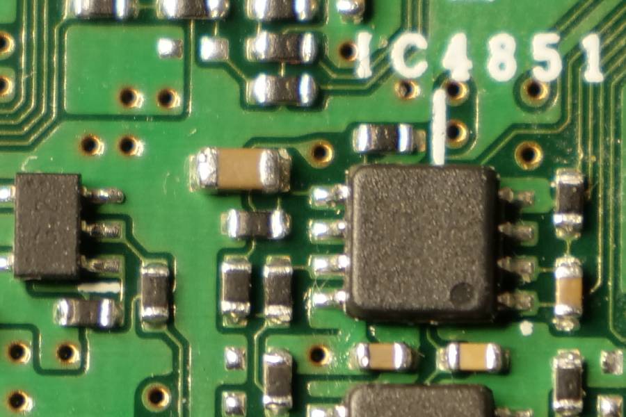

Hm... toch niet helemaal. Vanochtend, direct nadat ik m'n bed uit was, de boel weer aangezet... het probleem was weer terug.
Nu echter met een raar extraatje:
Zodra ik R4851 aan de kant van de rode pijl aanraak met een schroevendraaier, pincet of meetpen, hoor ik aan het geratel van de ND-filterspoel dat ik 50 Hz brom introduceer. Daarna werkt het ND-filter weer vlekkeloos...
Dat sterkt me toch in de overtuiging dat er ergens iets stuk is. Lukraak vervangen van de opamp vind ik raar, maar met de erg kleine MSSOP (even uit m'n hoofd) behuizing en vooral zeer dicht daarop gemonteerde rand-onderdelen is foutzoeken niet makkelijk.
Ik heb de camera net een half uur in de koelkast gelegd, maar nu werkt alles nog altijd vlekkeloos...
Iemand een idee?
Er is nog een printbreuk of slechte soldeerverbinding op je print
C4854 defect of spoortjes volgen en kijken wat daar aan vast zit.
Voorzichtig kloppen met de achterkant van de schroevendraaier en dan naar foutplaats toe werken.
Een storing die (tijdelijk) overgaat door een groot signaal erdoorheen te sturen, kan een oxidelaagje zijn dat (tijdelijk) doorgeprikt wordt. Dus bijvoorbeeld een soldering die nog niet goed gepakt heeft.
Er kan inderdaad ook een mechanische factor spelen zoals ohm pi aangeeft. Een printspoortje, maar een onderdeel zelf kan ook intern aangetast zijn.

Een stapje verder:
Woensdagavond was het probleem weer terug (een nadeel aan dit probleem is dat het steeds tijdelijk opgelost wordt , wat foutzoeken niet makkelijk maakt).
Ik besloot wat met m'n heteluchtstation aan de gang te gaan en op de gok wat onderdelen te verwarmen bij een graad of 150 (nou ja, ingesteld dan). Bij eerder genoemd IC4851 in de buurt reageerde het ND-filter weer.
Kleinste spuitmond gemonteerd (diameter iets van 2 mm) en weer aan de gang gegaan. Toen kon ik veel gerichter verwarmen en zodanig dat het toen bij 1 onderdeel meteen raak was, de grootste keramische condensator op bovenstaande foto, C4855.
Dat was zelfs zo gevoelig dat ik het filter er nogal trefzeker mee aan en uit kon zetten: er even overheen gaan met het heteluchtpistool en het filter schakelde weer netjes uit, om vrijwel direct na verwijderen van de hetelucht weer (ten onrechte) in te schakelen. Er weer even overheen en het filter reageerde vrijwel onmiddelijk door weer uit te schakelen.
In de componenten-opdruk is duidelijk te zien dat R4853 en R4852 er zeer dicht bij zitten en ik hou er rekening mee dat die mogelijk beïnvloed worden door de hitte die rondom C4855 uitstraalt. Toch ga ik nu de opamp volledig proberen te verwijderen, evenals de C en weerstanden, om daarna alle soldeerpads te reinigen en opnieuw te solderen, maar dan wel met loodhoudend soldeer.
Vervangen wordt wat moeilijker, want deze maten heb ik niet liggen
Opamp zou ik voorlopig mooi laten zitten en de omgeving zou ik met loodhoudend soldeertin hersolderen. Kan zijn dat het IC stuk is, maar het heeft naar mijn mening veel te veel pootjes om het gelijk eraf te halen.
Of met litze één zijde van IC zoveel mogelijk oude tin verwijderen en daarna hersolderen met een beetje loodhoudend tin.

Ik zou die 68k weerstanden en eventueel het C-tje direct verdenken (niet het IC dus). Is er een mogelijkheid om op dat 1/2 Vcc punt (ook pin 5 van het IC-tje) een meet draadje te solderen?
Waarschijnlijk zie je die spanning dan fluctureren.
Ik heb zo een rottigheidje een keer meegemaakt op een print uit een landbouw machine, die gaf intermittent een storing dat de boordspanning < 12V was. Ook een rotte spanningsdeler 1 lullig weerstandje van 10k wat af en toe een beetje onderbrak. Die print kostte nieuw 1200 euro: gaan we niet doen dus voordat ik die binnenste buiten gekeerd had dus. Heeft me wel 2 avonden gekost maar dan heb je ook wat.
Zie ook een van mijn oude posts over veel rotte smd weerstanden die ik al vervangen heb op diverse borden.
De ceramische C lijkt me de eerste verdachte. Verder wellicht de omgeving verdrinken in flux, reflowen en waar nodig tin aanvullen.
Hoeben
Ceramische C's kunnen scheuren en dan kunnen ze openen maar ook kortsluiten. Dat komt best vaak voor. Ik zou alleen die C vervangen en dan opnieuw uitproberen.
Heb je een BOM, dat je weet welke waarde die condensator moet zijn? Edit: Oh! Bij andere condensatoren staat ".1", dat zal dan wel 100nF zijn. Dat maakt deze "1uF".... Ik heb 0805 25V 1uF condensatoren. Ze zitten op dit moment in de bestukkingsmachine, maar 1 of 2 kan ik er voor je uitprutsen.
Met een beetje mazzel heeft iemand zo'n ding liggen. Omdat de maten van de SOIC8 chip bekend zijn, kan je uit de foto halen hoe groot die condensator is, maar jij kan hem ook gewoon opmeten.

Ok... pfiew... Het is gelukt.
Nadat het probleem een hele tijd niet meer optrad (zal je zien) was het een week of 2 geleden weer terug. Ik zat nog met de nasleep van m'n corona-besmetting, dus vervanging ging toen echt niet lukken.
Wel m'n meetdraadjes verbonden met de multimeter en jawel: over C4855 en z'n weerstand die er parallel aan stond, stond geen spanning meer. Zodra ik genoemde condensator verwarmde kwam er (bijna) de halve voedingsspanning over te staan (2,45 Volt, maar het lag wat scheef, er bleef 2 Volt over).
C4855, R4852 en R4853 werden vervangen. Makkelijk was het allerminst. Met de brede punt van m'n 80 Watt bout op 380 graden, waarbij ik beide aansluitingen van de C tegelijk kon verwarmen, heb ik grote moeite gehad 'm eraf te krijgen. Ondanks de dunne print slurpte het helemaal niet zo grote massavlak waar de C aan 1 zijde aan vast zat, toch enorm veel hitte weg.
Bijwarmen met m'n heteluchtstation bood soelaas. Daarna waren de R'etjes aan de beurt: Daar was ik vooral bang eilandjes te beschadigen en onderdelen die niet los hoefden weg te blazen, dus werd de temperatuur van de hetelucht wat verhoogd en de luchtstroom tot het minimum verlaagd.
Ondanks dat besloot R9024, linksonder van de IC4851 markering op de print, toch eerder los te komen dan de weerstanden waar ik op uit was. Godzijdank bleef 'ie aan 1 aansluiting hangen en werd 'ie niet in de EO (Eeuwige Onvindbaarheid) geblazen.
Na vervangen alles gefluxt en gereinigd met litze en de nieuwe onderdelen gemonteerd.
Nee, het is niet m'n mooiste SMD-werk...
Maar het belangrijkste: de voedingsspanning is nu netjes 2,45 Volt en de opstartprocedure van de camera klinkt nu anders: voor vervangen hoorde ik het ND-filter enkele keren langzaam schakelen als het nog werkte, nu hoor ik het filter 'agressief' 3 keer klikken (ik gok een zelftest van de processor, die meet of er stroom loopt).

Wéér open. Duwen hielp nu niet meer, maar pinnen van de opamps met een 100k weerstand naar massa trekken deed het filter wel weer reageren.
Nu was ik het zat. Alles eraf, doormeten en alles er weer op.
Daarbij is me opgevallen dat de footprint van de IC's wel te klein lijkt: de pootjes vallen enkele tienden millimeters over de eilandjes. Het verwijderen is dan ook niet zo moeilijk maar het hersolderen wel! Wat een ramp is dat geweest, want met de bout kom je er gewoon NIET bij.
Dus, gisteren 8 uur aan de slag geweest en alle onderdelen die direct met het ND-filter te maken hebben eraf gehaald en doorgemeten. Niet 1 weerstand of condensator die verlopen is. Het enige wat ik niet getest heb zijn de opamps, maar de MSOP behuizing leent zich dan ook niet geweldig voor los test-werk...
Bij IC4852 liet helaas het eilandje van pin 8 los. Voorzichtig wat soldeermasker weggekrabt en daar later een klodder tin aangebracht.
Wel 3 weerstanden en 1 condensator die wegsprongen in de EO (Eeuwige Onvindbaarheid)...
Godzijdank, ik had een sloopprintje (uit een videocamera, je verwacht het niet) barstensvol 0402 weerstandjes liggen.

Vandaag met de loep aan de gang gegaan en... zie ik dat goed?
Jawel... pin 3 van IC4853, een van de hoofdverantwoordelijke opamps in het ND-filtercircuit zit niet eens vast. Ik zei het al, wat een ramp is het hersolderen van deze dingen!
Volgens mij had dit een andere behuizing moeten zijn, want de eilandjes zijn veel te krap.
En toen... deed 'ie het weer! Ik vraag me wel serieus af hoe lang, want de vorige keer leek alles ook in kannen en kruiken, tot het defect na korte tijd weer optrad.
