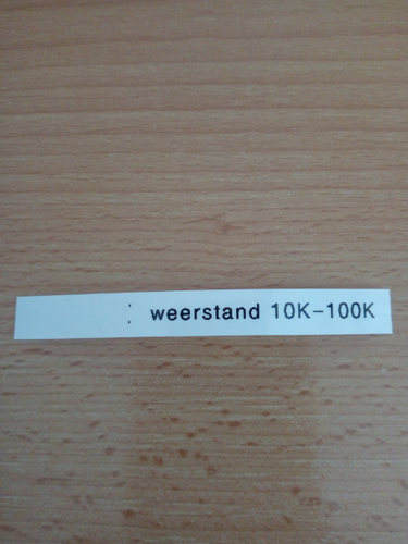

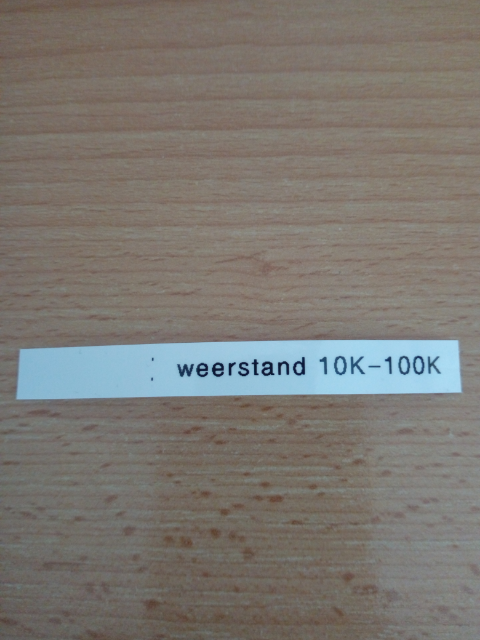

Het lukt me niet om het juiste lettertype te krijgen.Ik voer bij AAA de grootste letters in. Er is een functie 'voorbeeld'. Daar lijkt het goed te gaan, maar pas bij het printen van het labeltje ervaar je dat hij het lettertype naar klein omzet.
Ik krijg dat niet uitgeschakeld. En dan is het iedere keer afwachten en een verrassing wat er uit komt..Zo wordt 'weerstand 10K-100K' superklein afgedrukt, maar 'weerst. 10K-100K' gaat met dezelfde instelling wel goed.
Dit is eigenlijk onwerkbaar.
Zelf heb ik al met verschillende type labelprinters gewerkt. Het is 9 van de 10 keer altijd 1 van de 2. Of je stelt de maximale lengte in en de lettergrootte wordt kleiner als het er niet op past, of je stelt de lettergrootte in en de label wordt langer als er meer ruimte nodig is.

Als de lettergrootte wisselt, zal de label lengte niet op 'automatisch' staan. (bij een vaste lengte gaat hij proberen toch alles erop te prakken met kleinere letters)
Dat klopt heb ik al gemerkt. Maar zet ik hem op automatisch dan moet ik wel zelf het lettertype in de gaten houden, anders komt er een joekel van een label uit.
Zet ik hem op automatisch en kies een kleinere letter, dan laat hij wel de maat van de label zien die hij gaat maken. Omdat er links en rechts een blanco ruimte zit, kan ik met een schaar zodanig knippen dat ik een juist label overhoud.
Maar fraai is het niet echt vind ik. Het is hiermee gewoon bewerkelijk.
En er komt nog een ander probleem bij (ik grossier daar blijkbaar in): de tekst loopt niet helemaal recht, maar iets schuin omhoog. Ik gebruik een 9mm tape.
Dit valt niet in te stellen vrees ik...

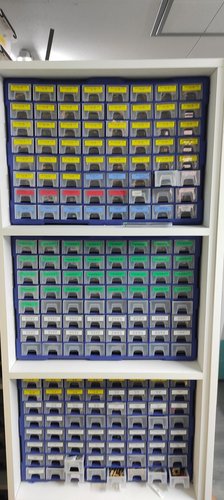

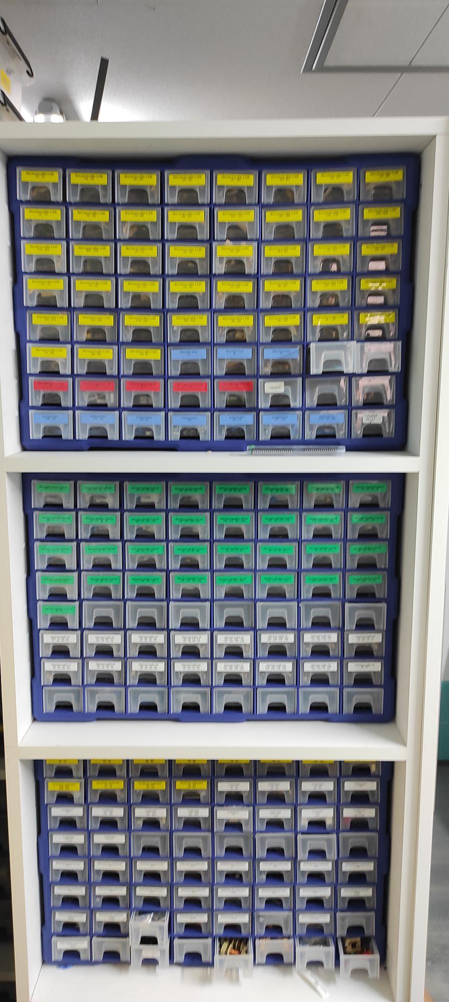

Ik heb een Excel blad gemaakt waar ik met gemak 68 labeltjes op één A4-vel kwijt kan.
Precies op maat, 51mm lang, 10mm hoog.
Afgedrukt op vandaag bij de Action gehaald fotopapier (210 gr Glossy papier). Kost niks.
Deze met mijn Brother laserprint afgedrukt. Ziet er fraai uit.
Met een snijder horizontaal en verticaal over de lijntjes snijden en voilá, in één klap 68 labels.
De labeltjes schuif ik in de label-gleufjes, geborgd door een tweede blanco er achter. Dan zit het goed klem.
Dus niks geen geplak.
Het ziet er veel netter uit dan de Brother labels uit de labelprinter/tape...
Enig twijfelpunt is hoe goed houdt de toner zich. Maar een tweede vel is zó afgedrukt.
