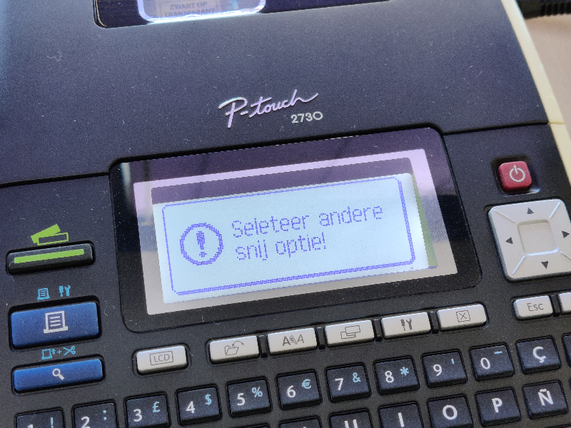

Zelf heb ik al met verschillende type labelprinters gewerkt. Het is 9 van de 10 keer altijd 1 van de 2. Of je stelt de maximale lengte in en de lettergrootte wordt kleiner als het er niet op past, of je stelt de lettergrootte in en de label wordt langer als er meer ruimte nodig is.
Voor mensen die ook een labelprinter (een allrounder) overwegen:
Zelf heb ik een PT-2730VP (momenteel te koop als PT-D460BTVP). Deze geeft bijvoorbeeld wel een melding als er iets onjuist is ingesteld (zie foto van een groot lettertype, kort label, lange tekst). Even investeren, maar dan heb je ook een labelprinter. Wordt tevens door de computer gezien als echte printer, dus printen vanuit een Office programma zoals Excel gaat ook perfect. Maar ook de bijgeleverde software kan met databases overweg. Ideaal voor etiketten bij magazijnbeheer (met of zonder tel-functies of achterliggende formules). Aangeschaft o.a. voor hetzelfde doel: Raaco kastjes labelen
