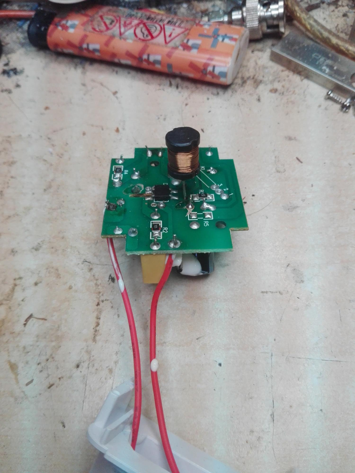

Ik heb heb een HQ090B LED-Oriëntatielicht en Zaklamp waarvan de draadloze oplader niet genoeg vermogen meer levert.
Er zit een echt heel simpel schakelingetje in.
Er zit geen BY diodes in, maar m'n tekenpakket kent geen brug. C4 in het schema is C3 op de print.
Is er iemand bekend met dit spul? Hij doet nog wel iets, maar niet genoeg om op te laden. Ik vind het sowieso een heel apart schema. Schema aangepast i.v.m. emitter en basis verwisseld. Omdat hij nog wel 'iets' doet verdenk ik het spoeltje. Die kan ik alleen niet controleren omdat ik de waarde niet weet.
De 220nF condensator (C1) zal wel 'op' zijn. (te lage waarde)
Uitgedroogde C2 elco kan ook nog. Transistor kan ook overleden zijn.
Spoeltje zal nog heel zijn.

Als de transistor stuk is doet ie niets meer toch? Het lampje merkt nog wel dat hij op de lader staat, laadt alleen niet op. C1 is die gele op de print btw.

Die seriecondensatoren (C1) worden altijd minder in waarde na een tijd gebruik. Er is dan niet genoeg laadstroom meer over.
Klinkt logisch. Is een 250 volt wisselstroom geval, de rest kan ik niet goed zien. Ik ga hem i.i.g. even meten.

Meet eens of de schakeling nog goed werkt, is de amplitude voldoende. Is de frequentie niet veel te hoog of juist veel te laag?
Is er een capaciteit verlopen?
Zit de spoel aan de ontvangerzijde nog op zijn plaats en is die nog heel?

Overigens heb ik het idee, dat het schema niet klopt met de werkelijkheid.
Er is voor de emitter geen DC weg naar de nul volt lijn.
Op 16 maart 2023 20:26:32 schreef harry64:
Vertel?
Dat knooppunt waar de emitter aan zit kan nooit werken zo.
Onbelast zal de spanning erg hoog worden. En de transistor is dan kapot voordat er iets gestart.
En de transistor oscillator kan zo niet starten; zonder basisstroom. Misschien wel wanneer het oscilleren door een inschakel-DC sprong is gestart.

Die 1 meg zal wel naar de basis gaan; dan loopt er stroom. B en E verwisseld misschien? En dan werkt het waarschijnlijk als draadloze lader.

Dat idee had ik ook. Dus ik heb het nu 10x bekeken, maar het lijkt toch echt zo te zitten.
Ondertussen de 220nF gemeten, die doet nogal grillig. Vervangen voor een 100nF uit een sloop-SMPS (iets anders is er ff niet voorhanden) En nu laad hij weer, hetzij langzaam.

Dacht ik eerst ook toen ik de datasheet van die tor zag. Er wordt voor de pinning een onderaanzicht gegeven heb ik begrepen, na ook dat nogmaals bekeken te hebben. Maar 1 en 3 verwisselen zou wel de meest logische vergissing zijn. Ondertussen die C1 tijdelijk vervangen voor een 100nF uit een sloop SMPS en nu laad hij weer heel langzaam.

Zie ik rechts naast die gele condensator (4eafbeelding) een slechte soldeer verbindig?

En waarschijnlijk is alles in orde, behalve de 220 nF die de stroom bepaalt. En die kost 75 ct bij Conrad.
Moet wel een 275v AC of 630v DC versie zijn, anders ploft 'ie uit mekaar...

Yup. Maar dat is al gefixt met die condensator vervangen.

Dat is het. Alleen dan 100nF i.p.v. 220.

Dan heb je nu wel maar de halve laadstroom. Die C is namelijk je stroombegrenzing.
