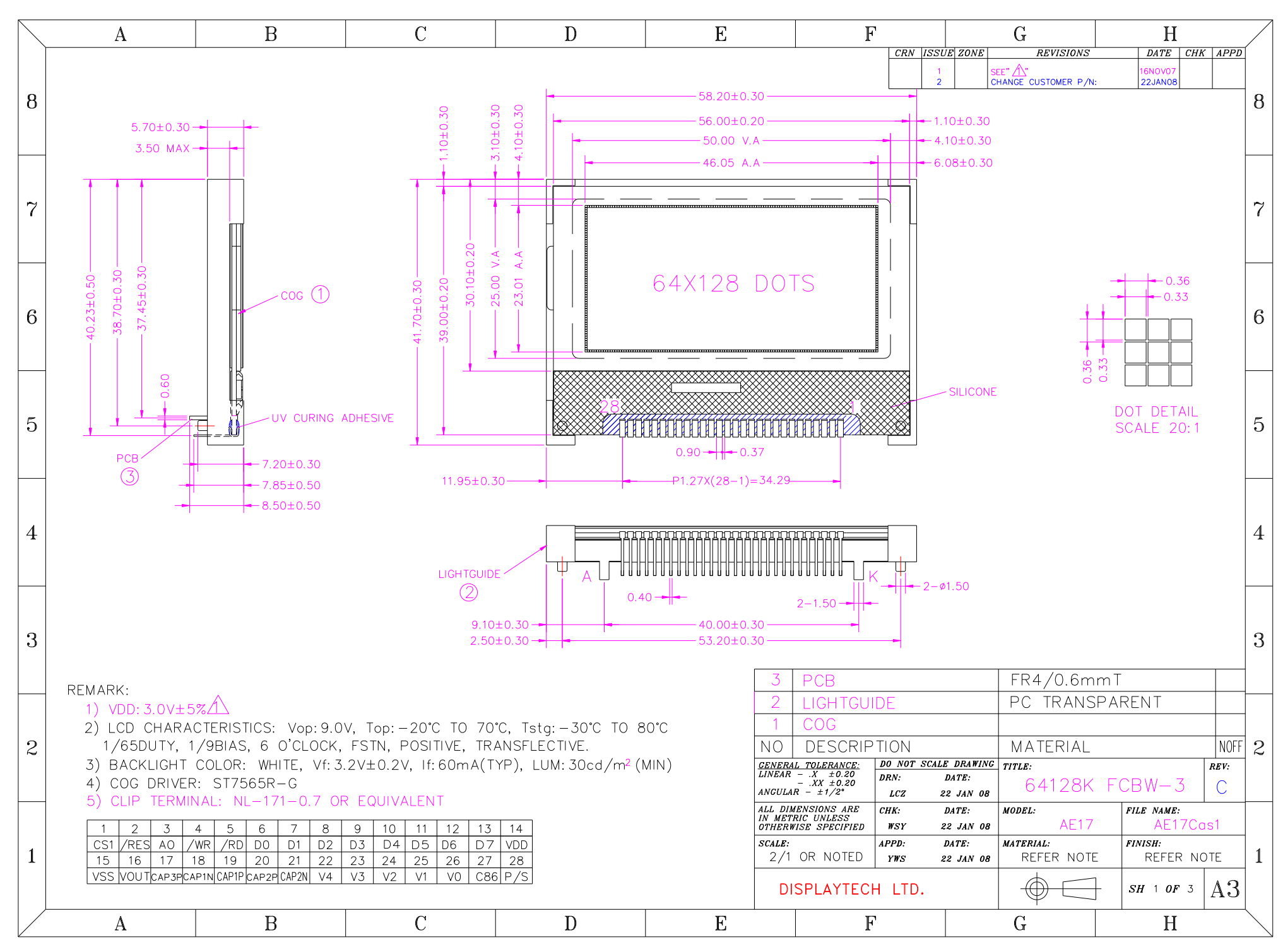

Zo te zien een Displaytech display...
64128K-Series-Displaytech-Spec.pdf

Datasheet boven zal wel bruikbaar zijn (alleen de suffix is iets anders, volgens mij staat er 'FCBN' op het display):
Aantal pinnen klopt.

Datasheet heb ik wel vertrouwen in, alleen de laatste letter is anders ('W' ipv 'N')

Als ik me niet vergis heb je voor het aansturen van zo'n display ook een library nodig. (via #Include bovenaan in je sketch)
Wellicht vind je die op deze website www.displaytech.com.hk of misschien op Github.
Zo maar 'even' zo'n display op een Arduino aansluiten werkt niet,verder zul je de sketch ook aan moeten passen.
De ST7565 is gelukkig een vrij veel gebruikte grafische controller...
