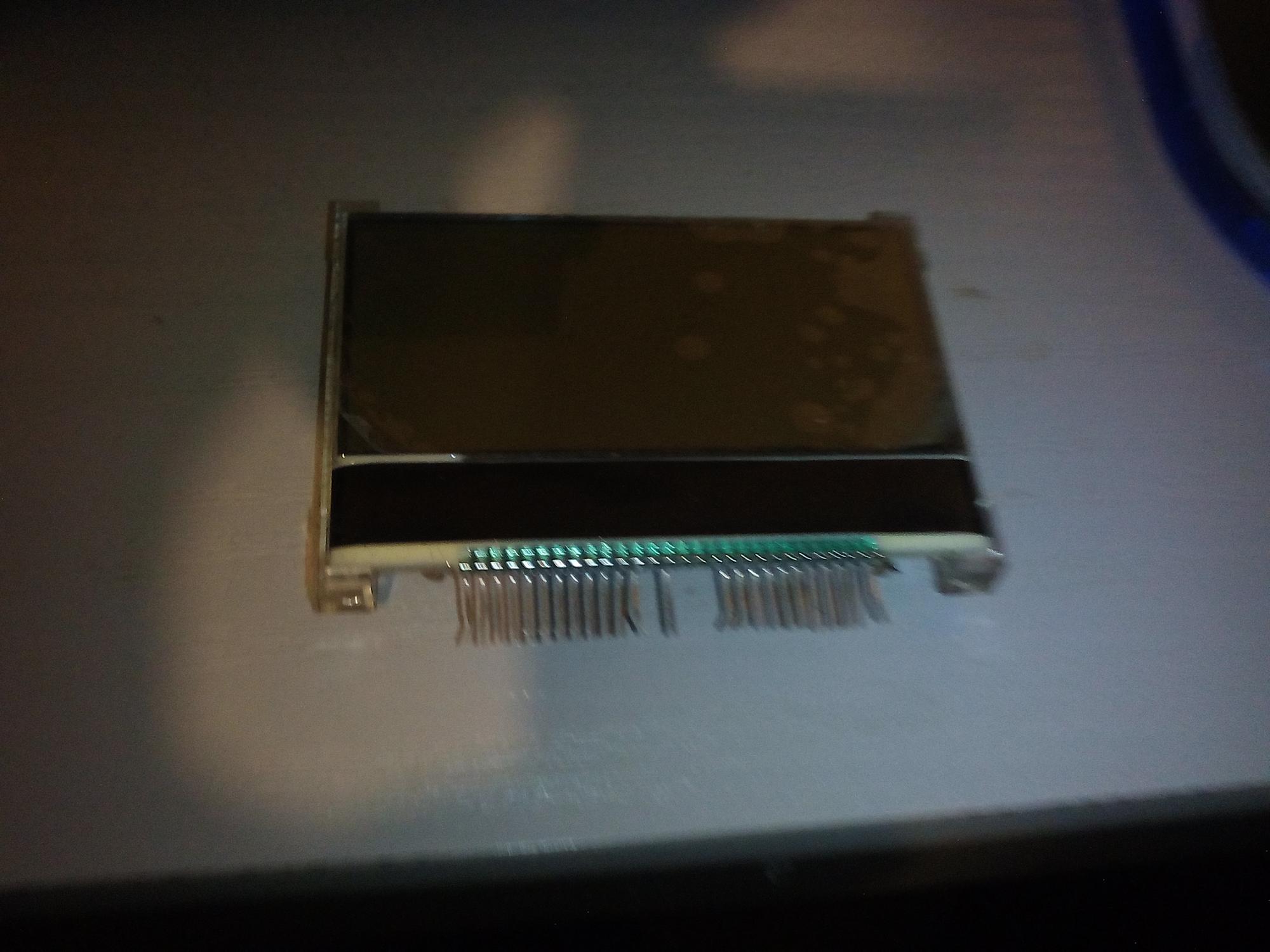

Beste kent er iemand een LCD display type ROHS 83 CLDF0100 ik had daar graag
de aansluit gegevens van gezien , met google niets van te vinden?

bij nader toezien heb ik andere nummers gevonden ROHS 831C83L080
waar het uitkomt dat weet ik niet maar ik denk dat het iets mede te maken heeft met een meter? Ok ik ga proberen een paar foto's van te maken en dan zie ik wel

Hier zijn een paar foto's
Typenummer is geen van beiden, dat staat op de middelste regel...
Helaas niet (goed) te lezen...
Zo te zien zijn er met geweld wat pootjes afgerukt?
Zo te zien een Displaytech display...

Misschien is uit dit nummer iets te halen:
C83L080
Dat 80 zou 8 regels of 8 karakters kunnen zijn. Maar uit de wazige foto's te zien lijkt het eerder een grafisch display of een speciaaltje.
Type staat op regel 2, staat iets van ' FCBM-3 ' met iets ervoor (maar da's niet goed te lezen)
Gezien de verhoudingen waarschijnlijk een 128x64 display.

hier zijn nog een paar Rapperder foto's en die heb ik met een verlichting gemaakt beter kan ik het niet of ik moet de camera van mijn zoon vragen maar die is nu wel in verlof en heeft die mede genomen.
Wat ik wel heb kunnen lezen tussen de pennetjes T390-REV0.0 en ook nog een ander nummer 64L28K FLEN-3 en juist daaronder ROHS 831C83L080 , en omdat die een spanning moet hebben van 3Volt denk ik hen ik die aangesloten op pennetje rood en zwart maar dat brand niet ? Beter kan ik het niet en wat de pennetjes betreffen die afgebroken zijn zoals men kan zien kan ik daar nog kabeltjes aan solderen maar dat doe ik maar eerst wanneer ik weet dat dit zal werken ?
U zult u afvragen waarvoor wil Rapperder dat gebruiken ik wil dat gebruiken bij mijn Arduino printje .

Arco wat betreft uw antwoord dat er opstaat volgens u 'FCBN' daar moet ik u gelijk in geven bij mij hier op de display staat geschreven 64L68KFCBN-3 ik heb die B gezien als een E omdat dit niet duidelijk zichtbaar was Sorry .

Datasheet boven zal wel bruikbaar zijn (alleen de suffix is iets anders, volgens mij staat er 'FCBN' op het display):[bijlage]
Aantal pinnen klopt.
Dit is best wel weer een gok natuurlijk. Ik kom display's die hier heel veel op lijken ook vaak tegen in gasmeters, oude pagers, en andere speciale meetapparaatjes. Vaak zijn deze display's voorzien van voor de toepassing speciale symbolen en karakters. Als dit zo is wordt een lastig verhaal om het opnieuw te gebruiken.
Omdat de herkomst van het display al onbekend is en er al pennen afgebroken zijn zou ik hier niet aan beginnen. Kans op slagen is heel klein en mocht dat lukken dan is het nog maar de vraag of je er eigenlijk wel iets mee kan.

Nee,
Er staat 64128KFCBN-3...
Ik zou er ook niet teveel tijd in steken, die COG lcd's met high density 20 of 28 pins connector blijven zelden heel bij uitsolderen. (worden veel te heet)
(het is mij nog nooit gelukt, ik knip tegenwoordig de hele boel door en soldeer de pennetjes er een voor een uit)
Datasheet heb ik wel vertrouwen in, alleen de laatste letter is anders ('W' ipv 'N')

Als ik me niet vergis heb je voor het aansturen van zo'n display ook een library nodig. (via #Include bovenaan in je sketch)
Wellicht vind je die op deze website www.displaytech.com.hk of misschien op Github.
Zo maar 'even' zo'n display op een Arduino aansluiten werkt niet,verder zul je de sketch ook aan moeten passen.
