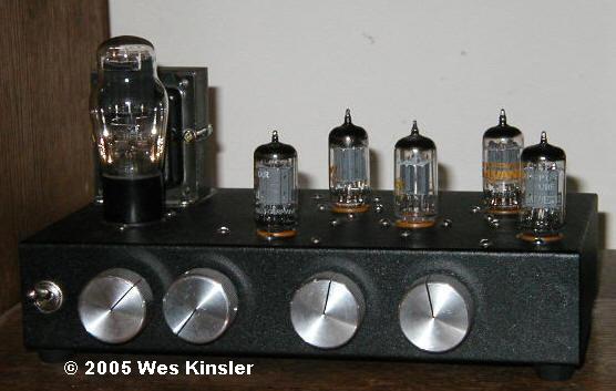

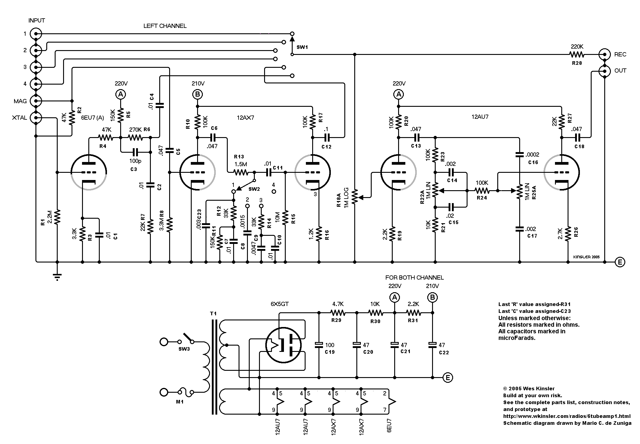

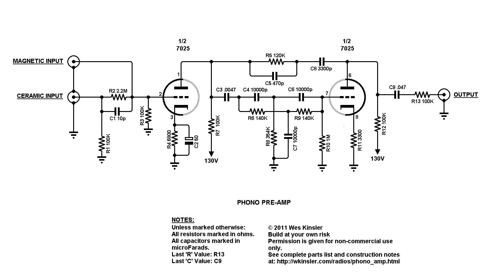

Hier is een een eenvoudig ontwerp waar je dat misschien mee zou kunnen doen:
http://www.wkinsler.com/radios/phono_amp.html
Een ingewikkelder ontwerp is de volgende. Deze voorversterker doet niet alleen riaa maar ook een paar andere correctiesystemen van andere merken en platen labels. Net als je voor video V2000, Beta enz. had, heb je ook verschillende audio correctie systemen gehad. Bijvoorbeeld dus het RIAA systeem, het systeem volgens de Audio Engineering Society, en het Europese systeem.

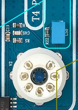

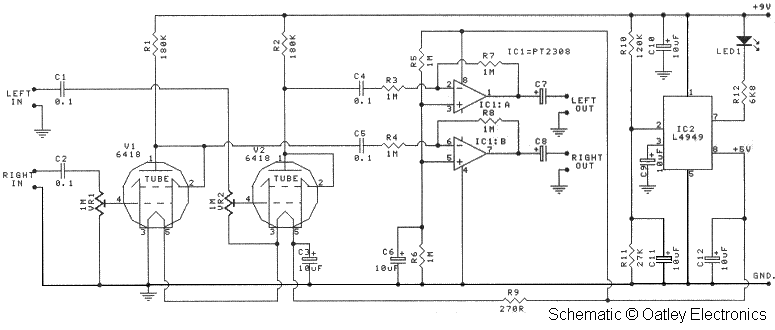

Op 2 april 2023 14:58:32 schreef Arco:
Er zitten toch een stuk meer ic's in als buizen...[bijlage]
Of de buizen echt iets doen staat er niet bij, alleen 'warm geluid' (maar dat kan ook door de gloeidraden komen...
Op een scherpere foto is wat grut rond pin 1 (G) en 7 (K) te zien, en de heaters zijn aangesloten (de leds zou ik meteen weghalen). Ik zie niet wat er aan de anode hangt. Mijn gok is dat de buisjes als kathodevolger (geen versterking) gebruikt worden, heeft weinig nut.
Datasheet van de buis: https://frank.pocnet.net/sheets/087/5/5654.pdf
BTW, wat is dat spul allemaal foeilelijk.
