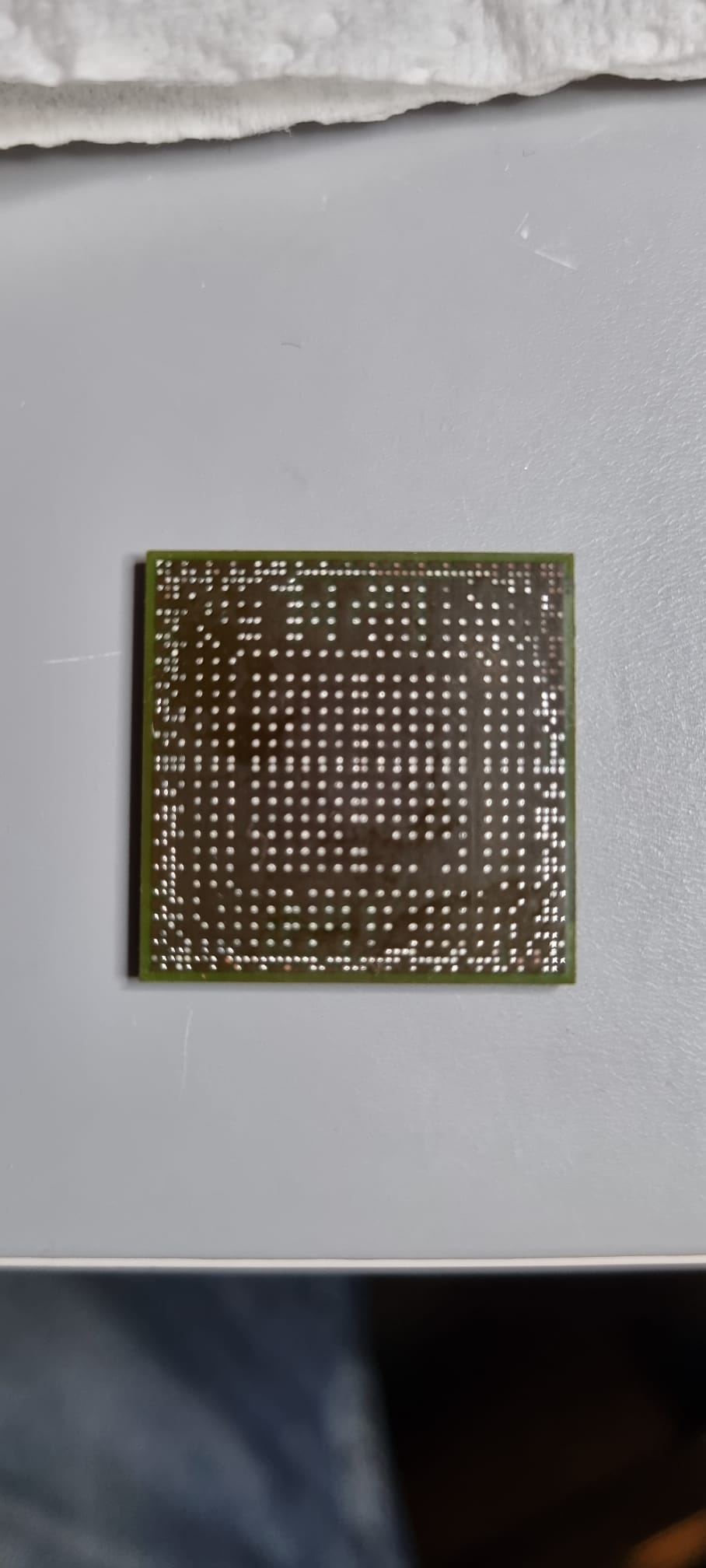

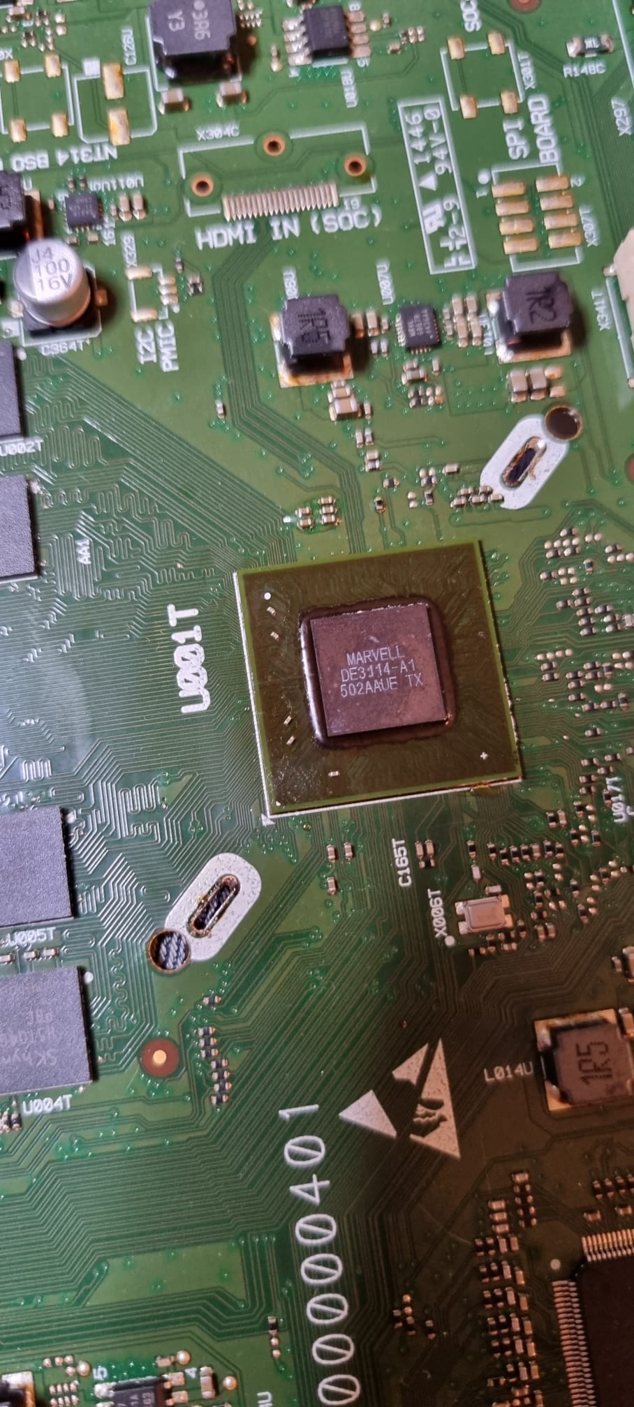

Inmiddels is de hotplate binnen (Uyue 946C, AliExpress). Gelijk maar een poging gedaan om de BGA van het mainboard van een defecte 49PUS7909 te krijgen. Dit ging eigenlijk vrij snel en zonder veel problemen; de hotplate op 150 graden ingesteld, de print vervolgens rustig op laten warmen en aansluitend met het hotair-station op 350 graden en met een lage airflow de chip van boven gelijkmatig opgewarmd.

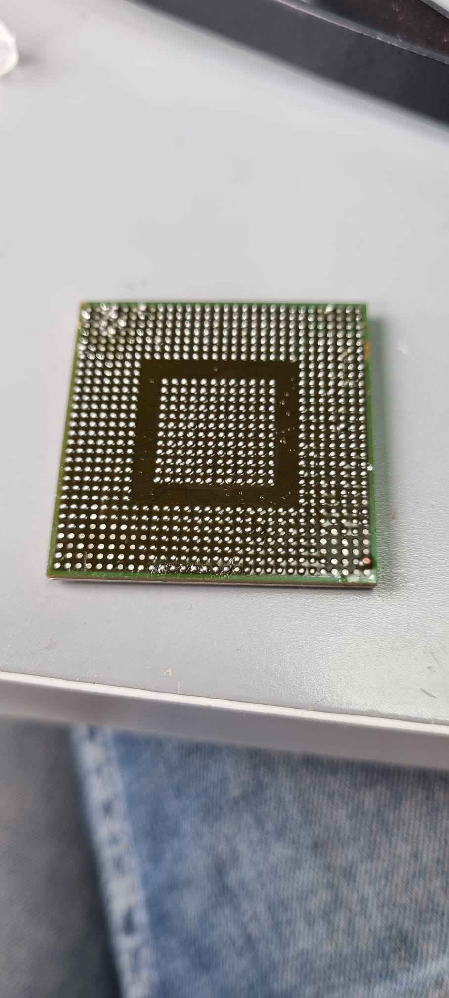

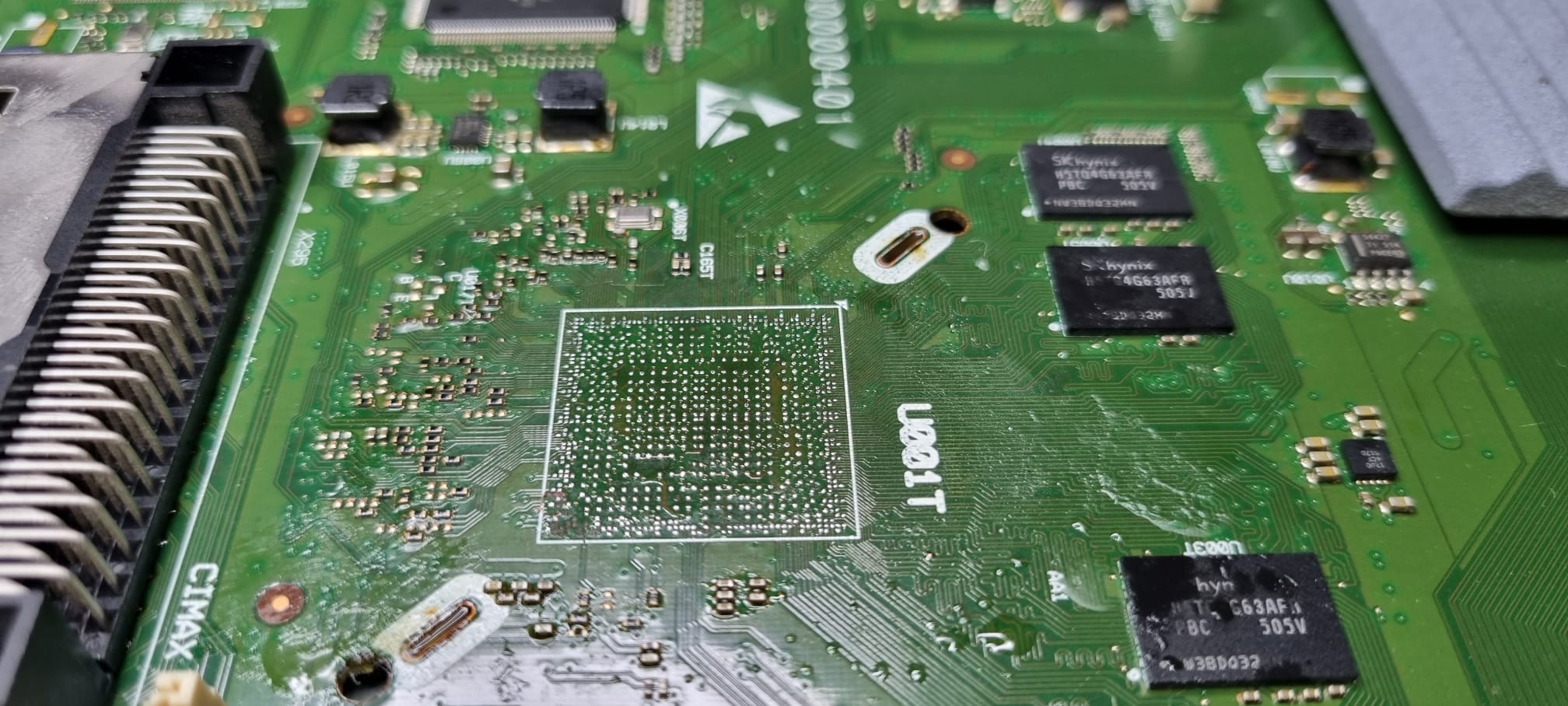

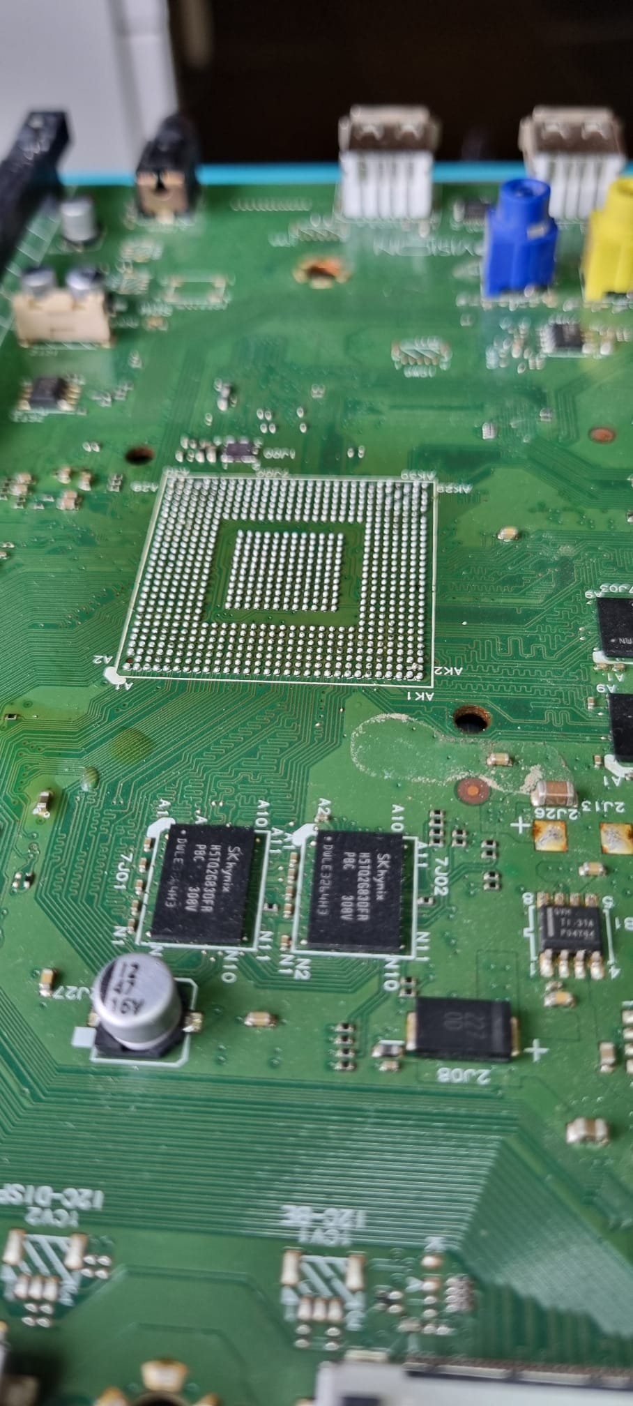

Na het verwijderen van de chip heb ik print en chip m.b.v. koperbraid en veel flux voorzichtig schoongemaakt. Wat direct opviel en misschien zichtbaar is op de bijgevoegde foto's is dat diverse BGA-contacten (op print én op chip) niet vertind lijken te zijn? Dat zijn (hopelijk..) contacten die niet nodig zijn. Wat mij bij het verwijderen van de oude soldeertin hielp was om de print zo vlak mogelijk langs het oppervlak te bekijken. Op die manier kun je goed zien of ook echt alle oude tin is verwijderd en of de contacten weer helemaal vlak zijn.
De volgende stap is het reballen van de chip. Inmiddels weet ik dat er voor dit type BGA (Marvell DE3114-A1) een specifieke "stencil" beschikbaar is via AliExpress. Maar jemig - wat is het allemaal klein?!

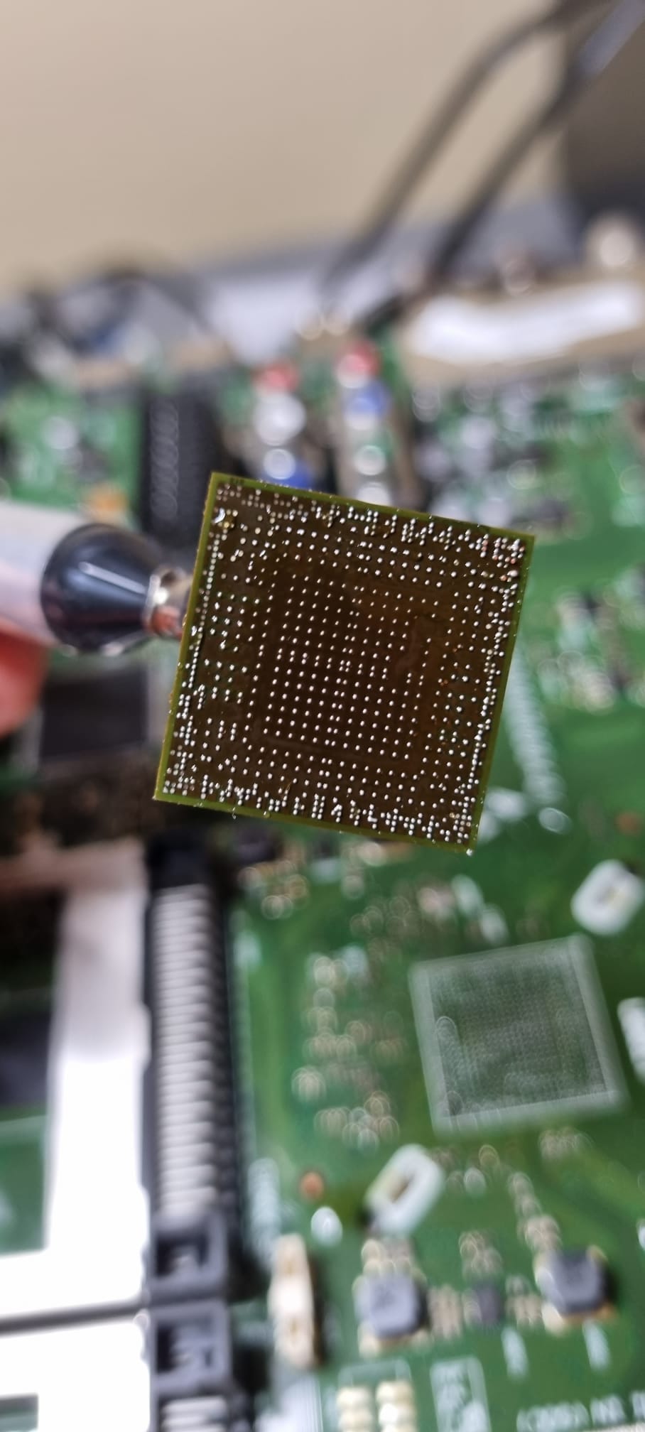

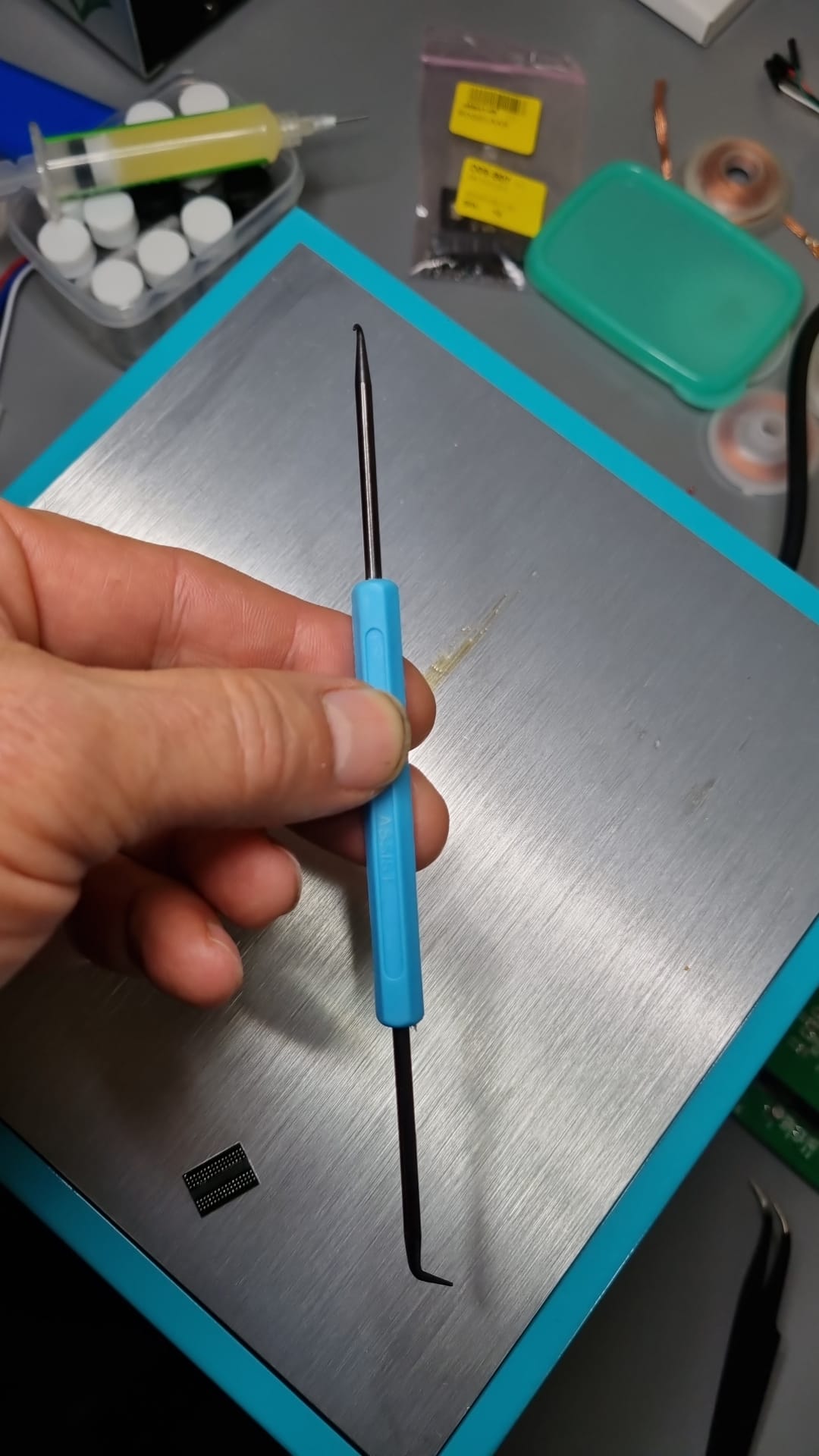

Vanmorgen een eerste poging gedaan om een kleine BGA "uit de losse hand" te reballen. Omdat ik ook de niet-succes verhalen graag even deel een kort verslagje.
1. chip eerst goed schoongemaakt; flux erop, vervolgens een loodhoudende soldeertin-druppel een aantal malen over de contactvlakken "slepen" om zo overal loodhoudende tin op de vlakken te krijgen;
2. zo goed als alle tin vervolgens verwijderen door de chip met hete zuiglitze schoon te vegen;
3. de chip schoonmaken met Iso Propyl Alcohol;
4. heel dun laagje flux erop;
5. de soldeerballetjes 1-voor-1 met een speciaal instrumentje (foto) op hun plek "in de flux" leggen.
Nadat alle balletjes geplaatst waren (beste klus...) de hotplate op 100graden aangezet. Na zo'n halve minuut begon de flux een beetje te borrelen en werd vloeibaar. Sommige balletjes vonden direct hun exacte plek, bovenop het daarbij behorende soldeervlakje op de chip. Echter, behoorlijk wat balletjes vonden elkaar en klonterden samen
Het "uit de losse hand" reballen behoeft nog wat verfijning. Of een andere aanpak. Reacties welkom!

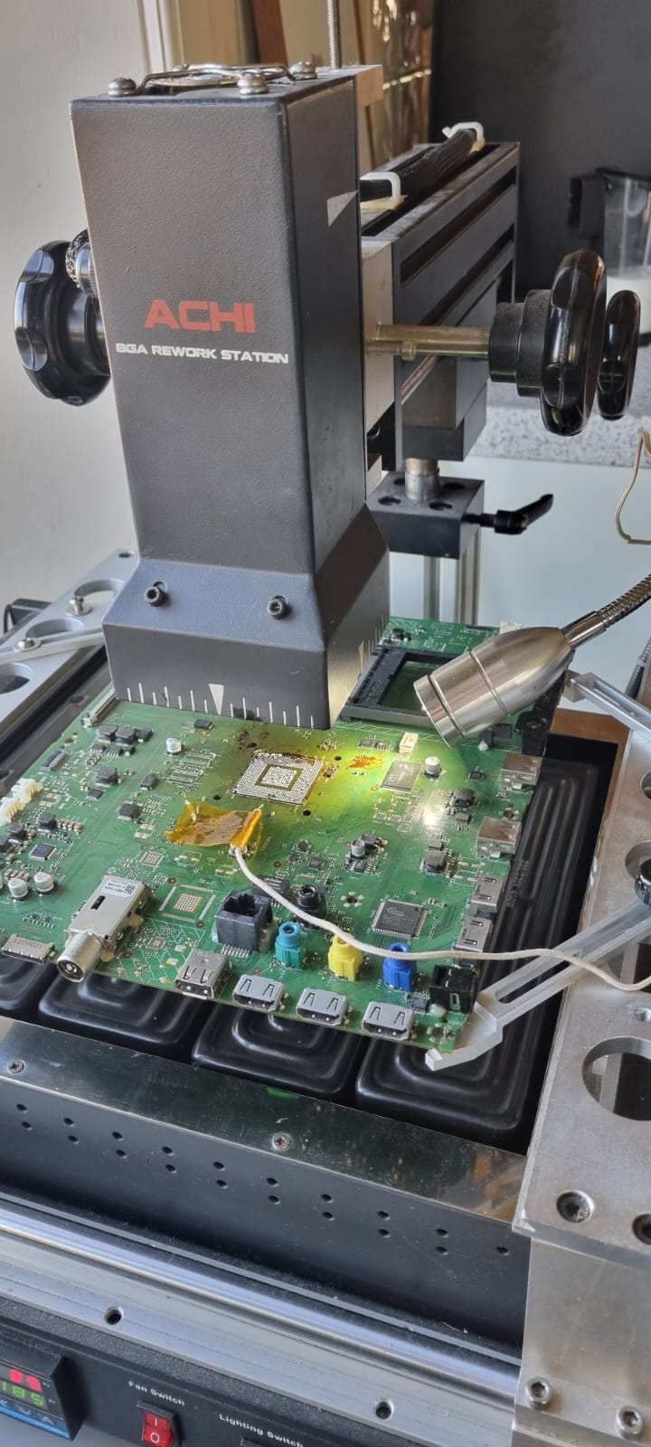

Zo. Na enkele maanden "druk met andere dingen" heb ik de draad om zelf BGA's te kunnen reballen weer opgepakt. Niet in de laatste plaats omdat ik nog regelmatig fraaie 55" TV's langs zie komen die richting kliko dreigen te gaan vanwege BGA gerelateerde problemen. Zo jammer?!
In een eerdere post had ik al gemeld dat het mij niet goed lukte om zo'n Fusion P120 van het SSB af te krijgen met mijn toenmalige spullenboel (Hotplate opwarming van onderen, i.c.m. hot-air van boven). Voor details van die poging: zie mijn posting van 4 april 2024.
Inmiddels ben ik wat ervaring aan het opdoen met een "ACHI IR-PRO-SC" BGA rework station. Met dit station en het daarin aanwezige default thermisch profiel voor loodvrije soldeerverbindingen blijkt het triviaal om een P120 (netjes) van een print te krijgen.
Maar nu mijn vraag: is er hier iemand die mij kan vertellen wat het door de fabrikant gespecificeerde temperatuurprofiel van zo'n Fusion P120 is? Dat de chip loskomt is natuurlijk mooi, maar het zou fijn zijn als hij het ook nog eens doet als hij uiteindelijk weer is teruggeplaatst
