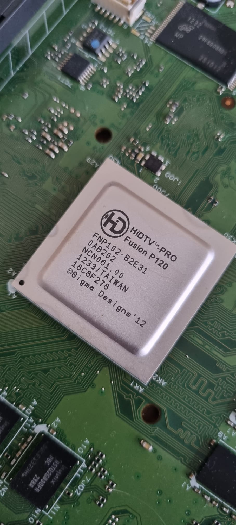

Bijna een jaar geleden deed ik in dit forum melding van mijn voornemen om mij in het "reballen" te bekwamen. Eindelijk de daad bij het woord gevoegd en een poging ondernomen met een QFU1.2E-chassis met daarop een Fusion P120 BGA.
Conclusie: eigenlijk niet te doen met de spullen die ik heb, te weten een Uyue 946C pre-heater (waarmee je een print vanaf de onderzijde mee voorverwarmt) en een YiUAH 993D hot-air station. De Fusion P120 BGA heeft in combinatie met de soldeerballen die er onder zitten zo'n enorme warmtecapaciteit dat hij maar nét aan los te solderen valt.
Met
1. de print op de pré-heater getrapt voorverwarmd (15 minuten op 1000C, 15 minuten op 1500C, aansluitend op 1800C)
2. en de BGA van bovenaf met het hot-air station getrapt verwarmd (3 minuten met 2500C & Airflow op 20, 3 minuten met 3500C, 3 minuten met 4500C)
kwam de BGA nog steeds niet los?!
Pas toen ik de outlet-temperatuur van het hot-air station aansluitend op het bovenstaande op de maximale waarde zette (5000C?!) kon ik de BGA er één minuut later af tillen...
Wat direct opviel was de enorme hoeveelheid soldeertin die er onder zo'n P120 hangt (en dus mee verwarmd moet worden). Wat ook opviel was dat meerdere contactvlakjes van de BGA eruit zagen alsof ze geen contact konden hebben gemaakt (oxide?). Zie foto's.
Dat laatste verklaart waarschijnlijk de "2xblink error"...

Een andere conclusie is misschien wel dat er gespecialiseerde BGA-apparatuur nodig is, zoals een Zhu Mao.

** Idee **
Ik heb toch een idee hoe het reballen van zo'n Fusion P120 met de beperkte middelen die ik heb (zie eerder) zou moeten kunnen slagen.
De essentie is dat de P120 standaard met loodvrije soldeer aan de PCB vastzit. Die soldeer heeft een smeltpunt van rond de 2200C.
Dat ligt ruim boven de 1800C van de hot-plate waarmee de onderkant van de PCB wordt verwarmd.
Stel dat de bovenkant van de PCB t.g.v. die verwarming met de hot-plate aan de onderzijde op zo'n 1500C uitkomt. Dan moet er via het hot-air station nog zoveel warmte aan de P120 worden toegevoegd dat de temperatuur aan de onderkant van de BGA nog minimaal 700 toeneemt. En dat blijkt met mijn hot-air station zo goed als ondoenlijk.
Mijn idee is nu om de BGA te reballen met (elastischer) soldeertin (Sn40Pb60) met een lager smeltpunt van circa 1850C. Dito met de inmiddels schoongemaakte PCB. Deze aanpak zorgt ervoor dat het hot-air station veel minder energie hoeft te leveren om de temperatuur aan de onderzijde van de BGA op smeltpunt te krijgen.
