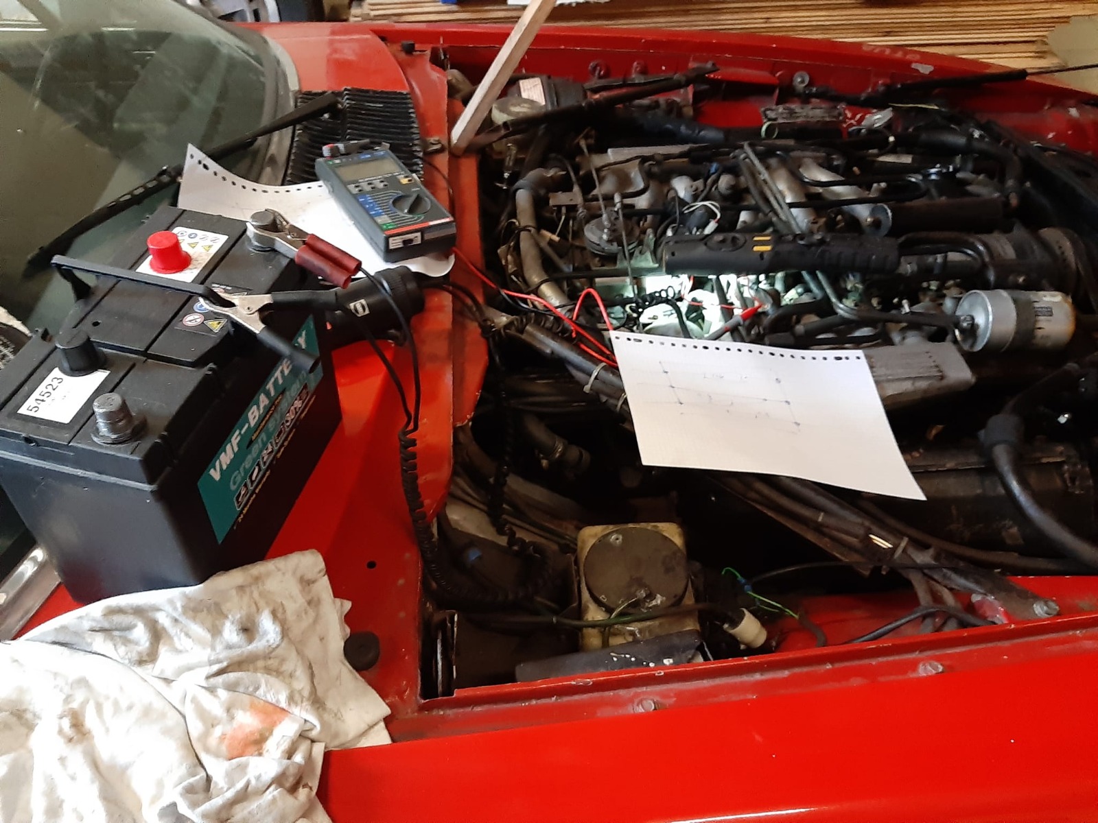

Ah.. de temperatuur sensor zat niet goed waardoor de injectoren veel te veel open blijven staan en alle cilinders zijn verzopen in de benzine!
Daardoor vonkte geen enkele bougie.
Hoe krijg ik nou al dat overtollige brandstof er uit ....
Bougies eruit halen, en de motor op de startmotor doordraaien, dan vliegt de benzine er uit. Bougies met een soldeerbrander/bruleebrander droog en schoon branden of vervangen.
Absoluut de olie verversen, want de benzine is langs de zuigerveren in het carter gelekt en heeft daar ongetwijfeld de olie verdund.

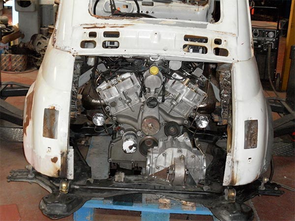

http://www.oemmedi.it/foto/500_lamborghini/500_lamborghini_7.jpg
Oh dat is idd minder ruim dan ik dacht....
Ik ruik nog steeds benzine ( vanuit uitlaat ) .. dus er zit nog wel wat in.
Ik haal de cold start injector er maar uit, misschien verdampt daar nog wat uit.
Dat is niet de motor die daar in hoort.... Lijkt wel een watergekoelde Hardly Ableson :P Bij de originele motoren is er volgens mij ruimte zat.
[Bericht gewijzigd door maartenbakker op (22%)]
Lijkt me ook meer dan 500cc .....
Op 18 april 2023 13:30:33 schreef maartenbakker:
Hij past er anders netjes in hoor. dus hoort er niet in vindt ik een gewaagde uitspraak: ik vindt die L2 er juist niet inhoren, die heeft te weinig vermogen...
Deze is ietsjes groter als een Harry Parkinson en heeft net zoveel bougies als Egbert zijn Jag motor....:
https://www.carblogger.nl/wp-content/uploads/2013/04/fiat-500-v12-05.jpg

Goed nieuws: na 20x 10sec starten - met brandstofpomp uit - vonken alle cilinders weer!
Had 1 goed bereikbare bougie verwijderd en die zag er niet zo slecht uit!
En ik maar denken, dat benzine in de olie verdampt.....Dus niet vervangen...
Zodra de auto weer rijdt krijgt ie nieuwe olie van me
Ah dus was heel wat anders loos. En er zat in die tijd geen enkele failsafe op zo'n D-Jetronic dus gaan de injectors vrijwel geheel open.
Mooi! Dat is goed nieuws!
Ik had de pomp al losgekoppeld. Inmiddels loopt de motor weer:
- ECU signaal naar de injector amplifier was onderbroken.
- 1 bougiekabel defect
Dan heb je er nog 11 goeie over; kom je ook wel mee thuis :+
Ware het niet dat 6 van die 11 op een deel van de ECU stonden die door kabelbreuk geen injectorpulsen meer kregen. Op 5 poten krijg je de auto niet aan.....
