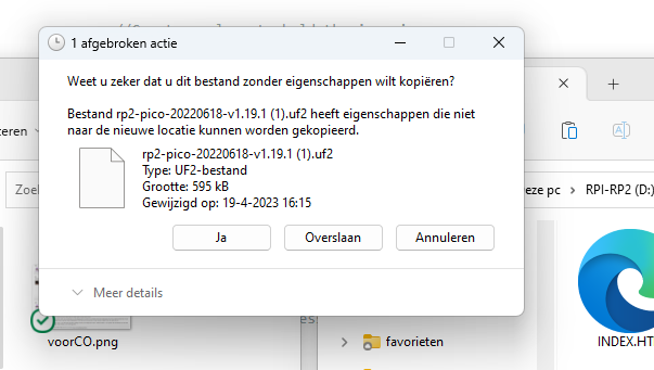

het lukt echter nog niet om een code naar de raspberry pi pico te sturen met de arduino IDE, dat ging eerst zonder problemen.
ik heb een nieuwe raspberry pi pico genomen.
je moet in de raspberry pi pico eerst een programmatje downloaden, dit doe je door een "Bootsel" knopje in te drukken en vasthouden en vervolgens de USB kabel in de poort te steken, en het knopje weer los laten.
vervolgens verschijnt de raspberry pi pico dan als een drive in je verkenner.
vervolgens moet je een bestandje downloaden en kopiëren naar die drive.
en ik vermoed dat het daar fout gaat.
tijdens het kopiëren verschijnt:
als je op "ja" klikt, lijkt het bestand toch gekopieerd te worden (er verschijnt zo'n groen balkje met die %-en er boven)
die drive verdwijnt weer vanzelf, dat is ook normaal dacht ik.
als je dan vervolgens weer op die drive kijkt (bootsel knop gebeuren) dan is het bestand daar niet te zien
hoe weet ik of dat bestand er wel op staat ?

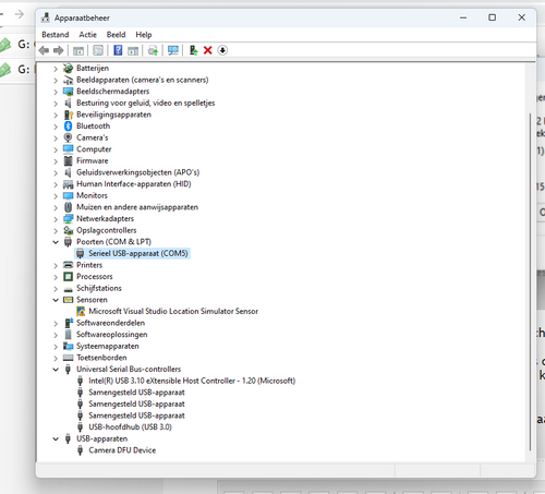

verder valt mij op dat apparaat beheer nergens een fabrikant naam (raspberry of zoiets) laat zien.
zit nu op: COM 5.
en wat zijn die onderste: universele serial bus-controllers
hier komt er ook een bij (samengesteld USB apparaat) wanneer ik de USB kabel in de poort steek.
Hallo trix,
Op moderne PC's kunnen USB-poorten 'verspringen' om de meest optimale communicatie op te zetten. Meestal is dat geen probleem, maar bij 'eenvoudige' programma's zoals Arduino-IDE zeer zeker wel.
Wellicht heb je iets aan de bijlage
