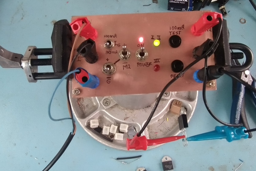

Ik heb vandaag wat zitten spelen met TRIACs omdat ik daar een testertje voor heb gebouwd (Mijn Peak Atlas DCA75 pro kan geen BTA26-600 aan)
Volgens de datasheet werkt een TRIAC in 4 kwadranten (Q1 tot 4). Ik weet wat dat bij een voeding betekent:
Q1 = spanning en stroom positief = source
Q2 = spanning positief, stroom negatief = sink
Q3 = spanning negatief, stroom negatief = sink
Q4 = spanning negatief, stroom positief = source
Klopt mijn redenatie ?
Maar nu bij een TRIAC

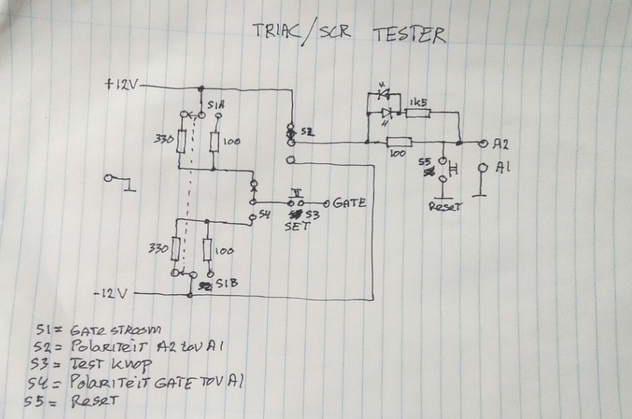

Mijn tester kan A2 positief of negatief instellen tov A1 en de gate positief of negatief tov A1.
1) A2 positief, gate positief, groene LED aan, 100 mA van A2 naar A1 dus positieve stroom en spanning = Q1
2) A2 positief, gate negatief, groene LED aan, 100 mA van A2 naar A1 dus ook Q1
3) A2 negatief, gate negatief, rode LED aan, -100 mA dus negatieve spanning en stroom = Q3
4) A2 negatief, gate positief, geen led aan want TRIAC schakelt niet open
Betekent 4 kwadranten bij een TRIAC iets anders dan stroom tegen spanning afzetten? Wat moet ik aan mijn tester verranderen om alle kwadranten te testen ?

Ik zou voor de luxe een meerdeks draaischakelaar met 4 standen gebruiken. Die de kwadranten laten schakelen. Dan hoef je niet de figulieren met de twee schakelaars.
Verder in de gate lijn 330 Ohm zetten met de extra weerstand parallel om de gatestroom te verhogen. Is wel inderdaad ook een handige uitbereiding.
Met 4 kwadranten bedoeld men inderdaad de gatespanning (/stroom) versus de spanning A1/A2. Tegenwoordig heten die aansluitingen T1/T2.
Merk op dat één van de kwadranten meestal minder gevoelig is dan de andere 3.
Daarom vindt een trafo het ook niet fijn om door een dimmer aangestuurd te worden als net Q1/Q3 of Q2/Q4 in de verschillende gevoeligheden zitten. De trafo verzadigd door een DC offset en als je pech hebt ontploft de boel.
Beste gegevens in de betreffende datasheet erbij pakken.
Sommige triacs zijn 3 kwadrants. Er zijn er ook die wel 4 kwadrants zijn, maar in dat 4e kwadrant moeilijker ontsteken...
Aha, daar ga ik dus de mist in. De kwadranten nummeren tegen de klok in en het gaat om de spanning op T2 (A2, M2) en de Gate spanning. Dus niet zoals bij een SMU om V tegen I.
De reden dat ik kwadranten wilde testen is gewoon uit nieuwsgierigheid. Ik weet dat ze niet altijd 4 kwadrant zijn maar niet welk kwadrant de lastige was. Volgens de datasheet is de BTA26-600 4 kwadrant maar er worden specs voor 1-3 gegeven en apart voor 4.
Ik heb net wat andere triacs getest en die deden het wel in alle kwadranten. Dus heb ik als test 30 ohm parallel met de 100 ohm T2 weerstand gezet (iets van 420 mA) en nu doet de BTA26-600 het wel in alle kwadranten. Ik ga eens verder spelen met wat datasheets erbij. En dan kijken hoeveel mA hold stroom ik max tegen kan komen. Verander in ieder geval die 100 ohm in 30 ohm (of zet z met een schakelaar parallel want de TRIACs die ik meestal tegen kom zijn meer dan 5W.
Ik begon dus vol goede moet om het eerst op te zoeken in Analog SEEKrets en The art of electronics. In beide kon ik niets over TRIACs vinden.

Klopt kwadrant 4 is meestal de ongevoeligste. Simpele dimmers sturen de triac meestal zo aan dat de kwadranten 1 en 3 worden gebruikt.
Een interessant experiment is bij welke gate stroom de triac net ontsteekt dat is belangrijker dan de houdstroom. En dan dat doen in alle kwadranten.
Dat is idd ook een leuke toevoeging, extra banaan-bus zodat ik mijn SMU kan aansluiten. Die kan een gatestroom sweep maken en dat grafisch tonen.
Maar deze triac blijkt goed te zijn, dat is 1 van de 2 onderdelen in een reparatie die ik nog niet uitgebreid getest had. Ik heb hierbij vaker problemen met TRIACs gehad die alleen in 1 kwadrant achter bleven en dan zorgde dat het bad niet boven de 100 graden wilde. Daarom dit testertje gemaakt. Nu dus de triac driver (soort triac-opto) testen.
De tester die ik heb gebouwd is de ELV TT100
https://elektrotanya.com/elv_tt100_thyristor_and_triac_tester.pdf/down…
Die werkt op 12V AC.

Net nog wat gemeten aan een zestal BTA26-600, ze zaten allemaal vlak bij elkaar. Misschien heeft iemand er wat aan.
De gate stroom waarbij hij ontsteekt (330mA T2)
Q1 12 mA
Q2 20 mA
Q3 16 mA
Q4 37 mA
De hold stroom door T2 en de stroom nodig om te ontsteken, het zijn net relais
(30 mA is de laagste stroom die ik kon maken zonder mijn hele tester om te bouwen) Gate stroom is hier in de 100mA stand.
fire hold
Q1 <30 34
Q2 85 35
Q3 <30 <30
A4 <30 <30
grappig dat Q 4 het meeste gate stroom nodig heeft maar nauwelijks stroom van T2 stroom

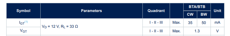

Igt wijst naar de gevoeligheid van de triac waarbij de fabrikant aangeeft hoeveel gatestroom minimaal moet hebben.
Als Igt minder is wil dat niet zeggen dat hij niet zal werken maar dan heb je kans dat hij vroegtijdig defect geraakt.
Ik spreek nu niet over een discolichtje hé
Op blz 12 van onderstaande pdf lees je wat Igtmax wil zeggen in de datasheet alsook nog andere parameters.
Als je een MOC3020 schema bekijkt in de datasheet zie je dat de gatestroom beperkt wordt door een 360Ω weerstand, wat op de piek van een 230Vac spanning een Igt stroom veroorzaakt van max 900mA.

Fred heeft de parameter Igtmin gemeten.
Meeste datasheets geven deze zelfs niet op.
Bij het ontwerpen reken je immers met de waarde die ontsteken garandeerd en dat is Igtmax
