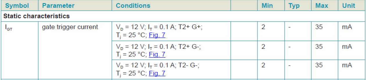

Net nog wat gemeten aan een zestal BTA26-600, ze zaten allemaal vlak bij elkaar. Misschien heeft iemand er wat aan.
De gate stroom waarbij hij ontsteekt (330mA T2)
Q1 12 mA
Q2 20 mA
Q3 16 mA
Q4 37 mA
De hold stroom door T2 en de stroom nodig om te ontsteken, het zijn net relais
(30 mA is de laagste stroom die ik kon maken zonder mijn hele tester om te bouwen) Gate stroom is hier in de 100mA stand.
fire hold
Q1 <30 34
Q2 85 35
Q3 <30 <30
A4 <30 <30
grappig dat Q 4 het meeste gate stroom nodig heeft maar nauwelijks stroom van T2 stroom

Volgens mij is de gatestroom waarbij hij ontsteekt niet zo interessant en zelfs niet bruikbaar, tenzij in identieke omstandigheden.
Wel leuk als oefening of in een testopstelling.
De datasheet cijfers zijn veel beter en zijn goed in alle omstandigheden.
De grootte van de gatestroom tov de belasting stroom is belangrijker, een hoge gatestroom maakt dat de warmteontwikkeling kleiner is en de triac fysiek in betere conditie blijft.

Eerder schreef ik dat je met de minimale gatestroom zoals je gemeten hebt niks kunt doen en dat die 50mA uit de datasheet het minimum is waarbij de fabrikant garandeert dat hij in normale omstandigheden zal ontsteken.
Hier heb je nog wat lezing, ik heb er een tijdje moeten naar zoeken tussen alle pdf's op mijn HD en wat u hierboven schrijft is niet volledig juist.
Kijk eens op blz12, daar staat wat ik bedoelde met de 'fysieke' gezondheid van het component en waarom een grotere gatestroom beter is.
Als de ontsteking niet goed is of niet voldoende sterk is kunnen zich in de dice kanaaltjes vormen tussen MT1 en MT2 die met de tijd de werking van de triac teniet doen.
edit: We zijn al ver afgedwaald en in de meeste gevallen zal de triac wel zijn werk doen zonder al die kennis, een MOC30xx en een triac en je kunt al heel veel maken.
Ik lees dat toch anders
Ik denk dat je je vergist, ze geven de max op die het ding nodig heeft om te ontsteken. Het zal minder zijn maar meer hoeft niet. Ze garanderen dat hij nooit meer dan die waarde nodig heeft. BTA26-600:
Die pdf is best interessant maar dat stuk waar je naar verwijst gaat alleen over de SRC en ook al lijkt een TRIAC op een SRC, ze zijn qua opbouw en werking volgens mij niet zo gelijk dat wat voor de ene geldt ook voor de andere opgaat. Maar ik kan er naast zitten, als ik TRIAC expert was had ik dit topic niet gestart
Minimum meten kan toch wel handig zijn. Ik heb net de triac-opto getest. Toen ik LED op de SMU aansloot en het triac deel aan mijn tester hing, ontstak hij bij 14 mA. Netjes dacht ik, de led mag 60 mA hebben. De datasheet heeft het echter over max 5 mA (uit mijn hoofd), hij gaat niet kapot bij bv 30 mA maar het hoeft niet. Leds worden natuurlijk sneller dimmer bij hogere stroom.
Een nieuwe ontstak al bij 3mA en de spanning over T2-T1 was zelfs wat lager dan bij de 14 mA versie. Bij 3 mA liep er net zoveel stroom als bij 30 mA en er was geen significant verschil in Tr van de stroom door T2 (heb niet met cursors gemeten, met de TR scherm vullend zag ik zo geen verschil ) dus ik denk toch dat een triac niet beter functioneert met een hogere gate stroom en voor wat ik er nu over gelezen heb denk ik eerder dat het beter is om de gate stroom laag te houden, in ieder geval onder de max waarde van de datasheet ipv daar altijd boven te blijven. Dit omdat het ontsteken in Q2,3 en 4 in drie fases gaat.
Maar misschien zie ik het verkeerd.

Igt wijst naar de gevoeligheid van de triac waarbij de fabrikant aangeeft hoeveel gatestroom minimaal moet hebben.
Als Igt minder is wil dat niet zeggen dat hij niet zal werken maar dan heb je kans dat hij vroegtijdig defect geraakt.
Ik spreek nu niet over een discolichtje hé
Op blz 12 van onderstaande pdf lees je wat Igtmax wil zeggen in de datasheet alsook nog andere parameters.
Als je een MOC3020 schema bekijkt in de datasheet zie je dat de gatestroom beperkt wordt door een 360Ω weerstand, wat op de piek van een 230Vac spanning een Igt stroom veroorzaakt van max 900mA.

Fred heeft de parameter Igtmin gemeten.
Meeste datasheets geven deze zelfs niet op.
Bij het ontwerpen reken je immers met de waarde die ontsteken garandeerd en dat is Igtmax
Voor dat ene ontwerp misschien wel maar hou er dan ook rekening mee dat als je die triac ooit moet vervangen er in de badge moet gezocht worden naar een identiek exemplaar.

Oef toch een medestander

Je hebt idd gelijk, ik blijf het vreemd gespecificeerd vinden maar dat wel ooit zo gegroeid zijn.
Ze geven in jou pdf als voorbeeld een Igt van min tot max, dan denk ik, ik moet daar tussen in gaan zitten maar volgens de uitleg moet je hem dus echt boven de max gebruiken en slaat minimum alleen op de situatie waarbij transients voor triggering kunnen zorgen.
OXO, ik ontwerp niets met een TRIAC, dat ding zit als schakelaar van de heater in een calibratie bad wat niet meer opwarmt. Ik wil weten of de driver genoeg stroom geeft en of de TRIAC binnen zijn specs aangaat. De Triac zat binnen zijn specs de driver niet. Ik heb jaren geleden bij zo'n bad ook een TRIAC probleem gehad (drie keer in een maand of twee) . Die ging wel aan maar het bad wilde niet boven iets van 80 graden. Een nieuwe triac loste dat op.
Ik had die triac nog liggen met het doel hem ooit eens beter te testen. Dat heb ik nu gedaan en eigenlijk is er niks mis mee. Gaat in alle kwadranten binnen de specs aan en werd ontstoken door een triac driver. Dat is dat ding wat bij het huidige bad pas bij 14 mA ipv 3 mA ontstak. Ik moet nog wat verder meten want dat lost het probleem niet op. Blijkbaar dacht de ontwerper net als ik dat de Igt-max niet overschreden moet worden maar dus eigenlijk minimum stroom betekent ;0) Vreemd want er staan wel pulsen op de LED maar niet op de uitgang van de driver. Dus ik dacht, die zal te weinig stroom krijgen maar ook met de nieuwe, die al bij 3 mA aan gaat, doet hij niets. Dus nu kijken wat die puls maakt en weerstanden meten want alle ICs zijn getest en goed, idem de halfgeleiders en de voedingrails zijn schoon, elco's goed etc.
OXO, wij bedoelen niet het zelfde, ik dacht dat je tussen min en max moet blijven, MGP zei dat je boven max moet zitten en volgens die pdf van een fabrikant heeft hij gelijk.

e:/ @Fred, je heb het begrepen...misschien eens zoeken naar een gevoeliger triac of met de lage stroom een MOC30xx/triac sturen.
