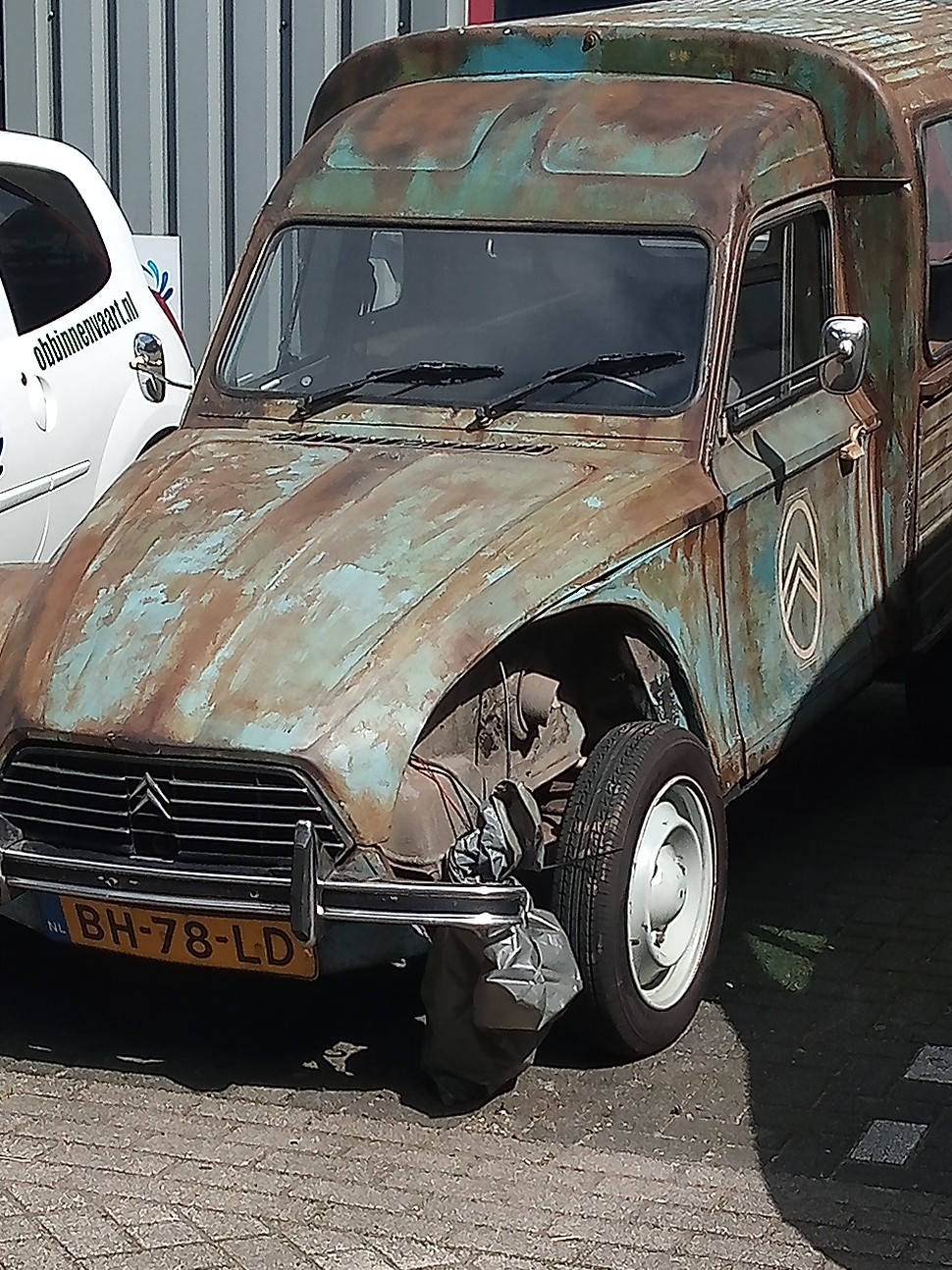

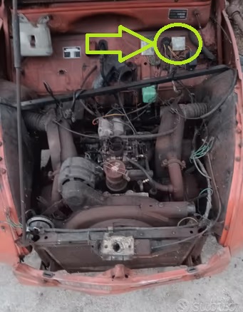

Een kennis van mij (de eigenaar)heeft een nieuwe koplamp en richtingaanwijzer besteld maar als ik aan de bedrading meet(met licht aan uiteraard) meet ik nix.Heb ook geen idee waar het zekeringdoosje zit bij zo'n Dyane.De bedrading is al een keer vervangen zag ik.Er zit nu een stukje soepel blauw,bruin en groen\geel aarde .Ik denk een stukje van een kabelhaspel
werkt het knipperlicht aan die zijde achter wel? zonder de extra last op de klingerateur van de lamp voor kan daar het probleem weleens liggen..

Op 21 mei 2023 18:24:06 schreef Sine:
Oeh, die ziet er als nieuw uit ...
Die roest is er op geschilderd.
Het is trouwens een Acadyane.

Op 21 mei 2023 18:57:50 schreef Hubie:
Dat klopt GJ_ is idd verf. de laatste hype ofzo?
Neuh. Deze is wat overdreven, maar ik vind het soms best mooi.

Op 21 mei 2023 18:58:36 schreef Paulinha_B:
Puur op het gevoel weg verwacht ik meer verschil tussen een vroege 2pk en een late 2pk dan tussen een late 2pk en een Dyane.
Klopt als een bus. Deze Acadyane is zelfs gewoon de rechtstreekse opvolger van de 2CV AK400.

Op 21 mei 2023 18:49:10 schreef GJ_:
[...]Die roest is er op geschilderd.
Dat is antidiefstal verf.
Oeh, die ziet er als nieuw uit ...Er zitten zover ik weet drie hele zekeringen in, ergens tegen het schutbord.
Zeker weten dat ze HEEL zijn?
Spatbord is transparant geschilderd?
