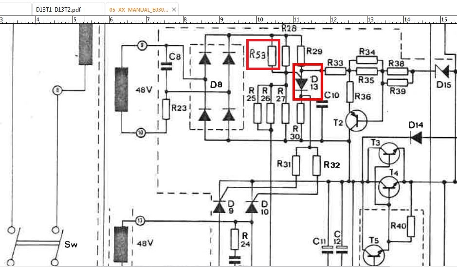

Op 22 mei 2023 20:15:46 schreef Henry S.:
Is D13 niet gewoon het volgnummer in het schema?
Ja ook !
In de parts list staat:
edit
Dit is niet de onderdelen lijst voor de versie van de TS, maar van een eerdere versie !!

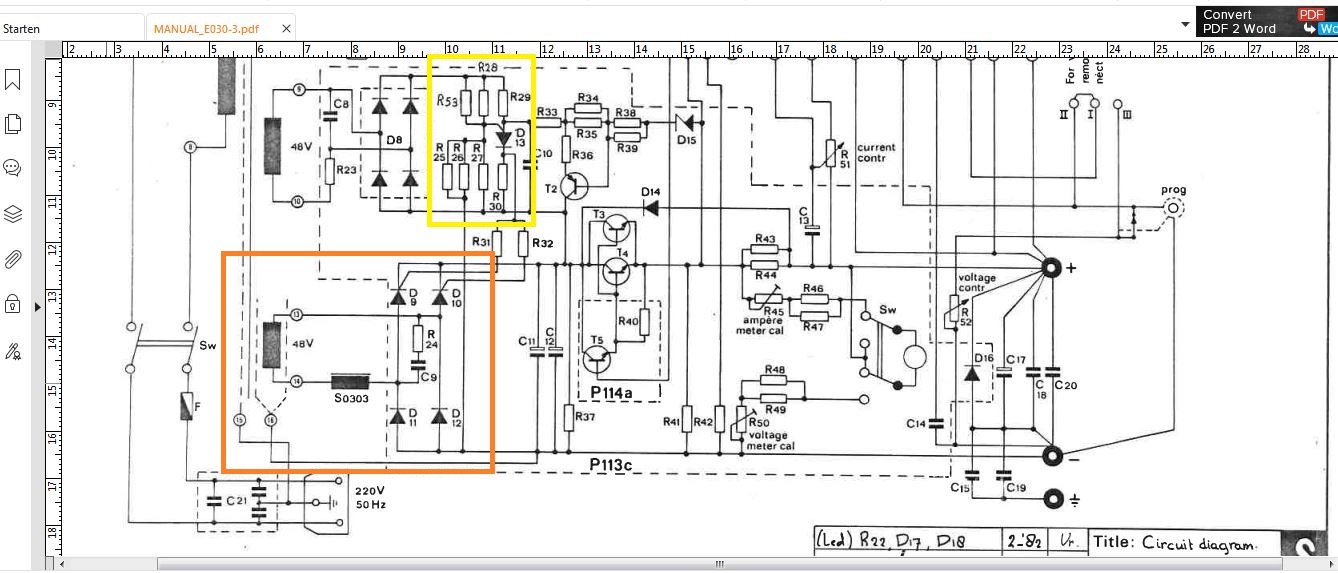

Ik heb ook nog een vraag over de PUT 's (D13T1 resp. 2N6027) in de die E 030-3 voeding gebruikt worden.
Ik zie dat het "triggerpunt"van de PUT D13 wordt afgesteld met 4 vaste weerstanden (R25, R26, R27 en R53), waarbij er 2 weerstanden waarschijnlijk uitgezocht / aangepast moeten worden.
Hoe wordt dit gedaan?

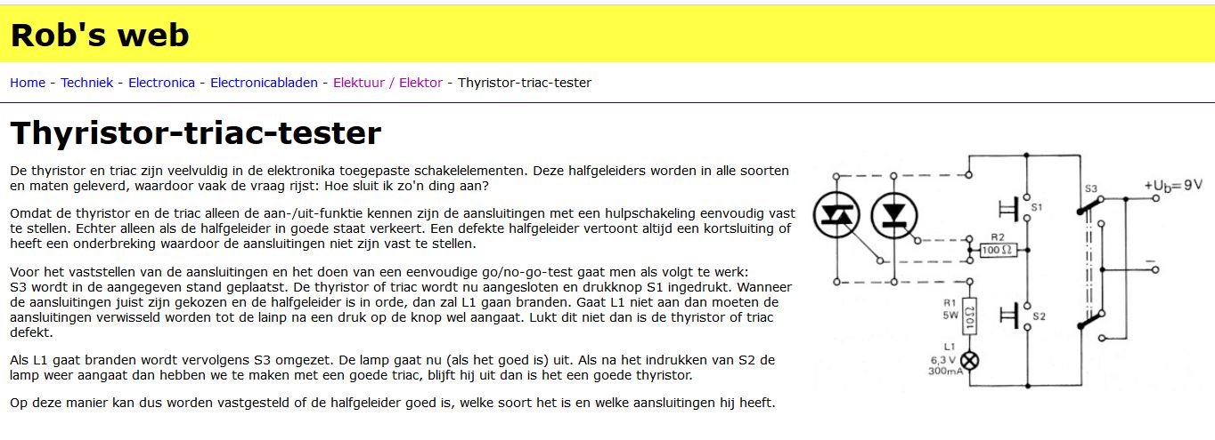

Ik heb in het verleden met UJTs en PUTs gespeeld door deze tester: https://www.circuitsonline.net/forum/view/message/2184745#2184745
Daar heb ik onder ook nog een link naar theorie gepost: https://www.allaboutcircuits.com/textbook/semiconductors/chpt-7/unijun…. Daar staan alle formules bij om de weerstand verhoudingen uit te rekenen.

(Enige probleem is echter dat ik geen schema van de PUT/UJT tester kan vinden. Is het schema van uw uiteindelijke tester openbaar?..

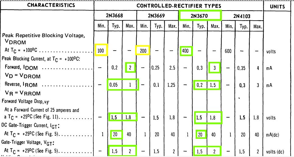

Nog ter info, mbt het testen van Thyristoren.
Ik heb twee reserve 2N3670 RCA thyristoren (200V 8A), getest met een simpel schakelingetje, zoals voorgesteld door Rob Kalmeijer Fig.1)
(deze 2N3668/3669/3670 werden blijkbaar in sommige Delta Voedingen toegepast (o.a D 050-10 en E 030-3).
Ik meet voor 2N3670 TH #1 een ontsteek stroom van 20 mA en voor Th #2 9 mA.
Dus behoorlijk wat spreiding in de Gate ontsteek stroom , zoals een ander lid (Piet 1950) ook al adviseerde, maar blijkbaar nog steeds binnen de ruime spec's 1-20-40 mA van RCA.
Tot zover de ervaringen van een geïnteresseerde leek. Nog bedankt!

Voor mensen die op zoek zijn naar een PUT D13T1 in een Delta E 030-3 voedinkje.
PUT D13T1 (GE) is te vervangen door een 2N6027 (nog volop verkrijgbaar).
Delta Elektronika heeft in de E 030-3 (Serie 3: vanaf ca 1986) uiteindelijk
1)slechts een extra calibratie weerstand CR (R53) 47K toegevoegd aan R28 (2K7), serie 2, resp R30 (2K7) serie 1.
Dit komt neer op een vervangingsweerstand van 2K55 ipv 2K7
2) de PUT D13 D13T1 simpelweg vervangen door een PUT 2N6027.
Details kun je terugvinden in de bijlagen.
