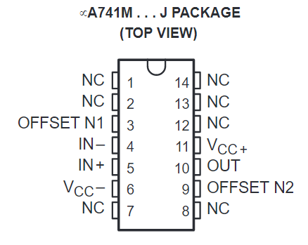

Er zitten toch wat aansluitingen op een andere plek zo te zien op de 14 pins DIL. De pin 3 en 9 van de 741 bijv. Gaf dat geen problemen met het uitwisselen?

Met pootje 1 van de 741 in DIL8 in gaatje 3 van het voetje bedoeld voor een 741 DIL14.
