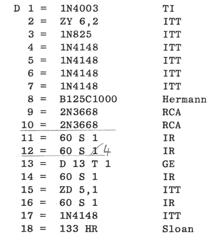

Dan, waar dit onderwerp mee is gestart, de kwestie van 2N6027 in de uit een kliko geredde 030-3.
Die 030-3, na inschakelen lichtte het lampje op…… en dat was het. Meter op voorpaneel bleef links in de hoek in zowel V als A stand, draaien aan de V en A knoppen deed niks, uitgangsspanning bleef nul.
Ik dacht tja, vanwege die uitgangsspanning nul, de thyristoren ontsteken niet. Beide kapot of ze krijgen geen ontsteekpuls aangeboden. In dat laatste geval is D13 stuk, een 2N6027 of een D13T1. Even goed kijken met veel licht, oh, een 2N6027, ga maar eens even meten, bij stuk is het of alles ‘open’ of alles nul ohm. Ik meette nul ohm, ingebouwde toestand. Oei, een kapotte 2N6027. Nou ja, daarover is in meerdere bijdragen in dit onderwerp al geschreven.

Hoe kon het dan zo zijn dat ik nul ohm meette aan de 2N6027?
Geloof het of niet, maar dat bleek in de universeelmeter te zitten, daar is iets mis in het weerstandsmeetbereik, en wellicht met nog meer. Om vooralsnog onduidelijke redenen ziet die alles <1Mohm als nul ohm en >1Mohm als OL.
