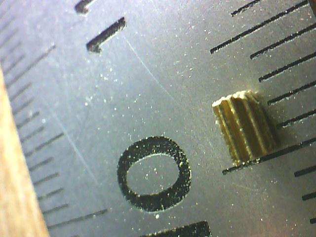

Dag nijhuisr,
ik heb hier een messing tandwieltje van een mini stepper motor,10 tanden, diameter 2 mm en gat van 0,8 mm.Echter rechte tanden! Proberen? Kost een postzegel, of ophalen in Tiel.
Groet, Douwe

Bedankt Douwe,
Helaas gaat dat echt niet werken helaas.
