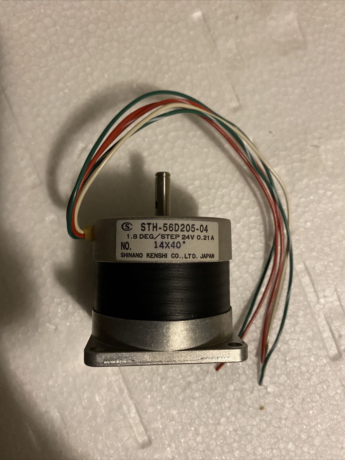

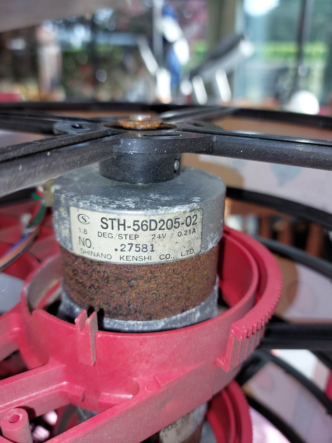

Ik heb een stappenmotor type STH-56D205-02 van Shinano Kenshi en ik zou graag een reserve motor aanschaffen.
Maar deze zijn moeilijk te vinden.
maar motoren type STH-56D205-04 zijn nog wel te vinden.
Kan je een STH-56D205-04 gebruiken om een STH-56D205-02 te vervangen?
de gegevens op bijde kenplaatjes is het zelfde.
Electrisch lijkt het me geen probleem. Het verschil zou bijvoorbeeld in de bevestiging kunnen zitten. Die is op de foto van de oude niet zichtbaar.

Als ze beide unipolair zijn en de zelfde staphoek hebben, dan hoef je niet eens een zelfde type te hebben.
Ik neem aan dat ze achter een stappenmotor driver zitten, daar kun je ook nog het één en ander instellen.
SparkyGSX
De flens is meestal een standaard maat, maar het is wel apart dat de as er aan de andere kant uit komt. Bij sommige motoren kun je het lager aan de achterkant zien; in dat geval kun je hem waarschijnlijk wel uit elkaar halen en de rotor er achterstevoren weer terug in zetten, om de as aan de achterkant te krijgen.
Of het is een motor geweest met een dubbele as, waar aan een kant de as afgezaagd is.
